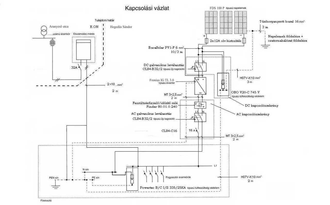

Egy kis segítséget kérnék. Tervezek otthonra egy kis erőművet. Készen van egy gázmotor ami elhajt egy 20kW-os generátort. A kérdésem az lenne, hogy egy szinkrongenerátort hogyan lehet a hálózatra kapcsolni? Milyen kütyük kellenek hozzá?
Mi a cél? A visszatáplálás vagy csak a lakás energiaszükségletének biztosítása? Ha csak az utóbbi, egy villanyszerelő meg tudja csinálni, viszonlyag olcsón.
Visszatáplálni szeretnék. De a szolgáltatóknál csak az inverterekről van lista. A szinkron generátorhoz meg nem hiszem, hogy inverter kellene.
Gyanítom, hogy az áramszolgáltató csak a megújuló, környezetet nem terhelő (víz, szél, nap, föld) energia termelés feleslegét veszi át, azt is csak egy meghatározott mennyiségig. (a gázüzem nem tartozik ide)
Ha áramtermeléssel akarsz foglalkozni, akkor ahogy köbzoli is írta, vedd fel a kapcsolatot az áramszolgáltatóddal. Ezesetben ez a téma nem tartozik ebbe a topikba, de erre a fórumra sem.
Jogos. Lemaradt, hogy FAGÁZ motor, hulladékhővel fűtés és a fölös áram visszatáplálása. Szerintem ez megújuló és nem üzletszerűen akarok vele foglalkozni.
Mivel ez egy jogszabályokat is érintő topic (anno én indítottam) ezért néhány kérdésre "ott lehet" választ találni. Legjobb tudomásom szerint ez egy nem támogatott átvételű termék, hanem az aktuális energiaáraktól függ. (Pl saját vételezési ár) Ezért nem köti az szolgáltatót, pontosabban hálózati engedélyest, hogy mivel állítod elő. Annál inkább a minősége és a mennyisáége. Erre vanak a visszatáplálásnak a szabályai, amit előírnak, ez területenként változhat...
A háztartási méretű kiserőmű (HMKE) által szaldóban hálózatba táplált villamos energiát annak a kereskedőnek kell kifizetni, akivel szerződéses jogviszonyban állsz. Ennek ára jelenleg valahol 15Ft/kWh körül mozog (csak a villamos energia díj, hálózati díjak nélkül), de számlát kell kiállítanod, amiből SZJA és TB járulékot is kell fizetned. Itt találsz leírást A termelés módtól nem függ, hogy átveszik-e vagy nem. (kisfesz. csatlakozás, max 50kVA, és nem haladja meg a számodra rendelkezésre álló teljesítményt) Ez volt a kereskedelmi része. A műszaki részről a helyi elosztói engedélyest kell megkérdezni, valószínűleg mindenféle védelmeket fognak előírni. (pl. olyan esetre, ha elmegy a hálózati feszültség, akkor le kell váljon a hálózatról a HMKE, nehogy az oszlopra - hibát elhárítani - felmászó szerelőt áramütés érje...)
Tökéletesen leírtad, még annyit tennék hozzá, hogy a törvény azt mondja ki hogy HMKE esetén a szolgáltatónak csak a "zöld" (nap, víz, szél) energiát kötelessége átvenni. Egyéb más esetben különösebb indoklás esetén is elutasíthatja a csatlakozást. Hidd el el is fogja, neki nem érdeke a HMKE, a zöld energiát is csak azért veszi vissza, mert törvény írja elő. Műszaki oldala: Az áramszolgáltató igénybejelentés esetén kérni foglya a generátor típusát, itt csak olyat fog elfogadni, aminek van CE engedélye, és TÜV bevizsgálással rendelkezik. Majd amikor beadod a csatlakozási dokumentációt ezt fogja kérni: "Villamos forgógép esetén alkalmazott védelmi berendezés adatai" Na innentől nem egyszerű, jelenleg nem publikus milyen védelmi berendezést fogadnak el az áramszolgáltatók. Érdemes őket levélben megkeresni, tájékoztassanak mit fogadnak el. Itt megjegyezném, csak valamilyen neves gyártó gyári eszközét szokták elfogadni. És csak pontosan azt a típust amit ők megjelöltek. Amennyiben érdekel egy ilyen védelem a következőket teszi: Hálózati áramszünet esetén lekapcsol, majd mikor visszajön az áram 300 sec múlva visszakapcsol. Ha a generátor frekvencia kisebb mint 48Hz vagy nagyobb mint 52Hz lekapcsol Ha a hálózati/generátor feszültség -10% +15% 230V-os értéket meghaladja lekapcsol. A másik lehetőség, hogy nem visszatermelő a rendszer. Ez esetben is köteles vagy bejelenteni az áramszolgáltatónak, és az áramszolgáltató csak olyan gyári rendszert fogad el, ami 100% megakadályozza a visszatermelést. Elég sok napelemes HMKE terveztem már, az Émász egy horror, mindenbe belekötnek. Az E-on viszont nagyon rugalmas, ott van esélyed egy ilyen rendszerrel.

Eon. HKME csatlakozási documentáció kitöltött, elfogadott minta.
2 fazisra 1-1 Fronius inverter, Gondoltam megosztom hátha segít valakinek.
