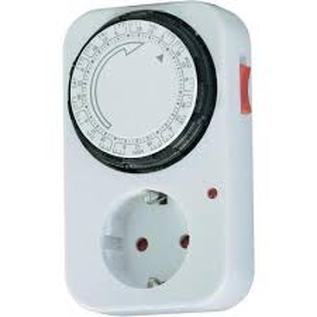

(#) Ponty hozzászólása Ápr 26, 2014 /
Sziasztok !
egy 2x2-es és 2,6 m magas helyiséget szeretnék szellőztetni amiben ládák vannak és abban árú aminek száradnia kell.
Az elektromos áram kissé drága lenne hozzá....
A helyiség jól helyezkedik el mivel a nap nagyon jól süti és ezért szeretnénk napelemes ventillátoros megoldással szellőztetni vagy is már az is jó lenne ha keringetni tudnánk bent a helyiségben a levegőt úgy hogy érezhető lenne benne a légmozgás emberi magasságban.
Esetleg valakinek valami konkrét ötlete hogyan lehetne ezt kivitelezni ???
Sajnos napelemben nem vagyunk otthon. A lényeg olcsón szeretnénk kivitelezni és úgy hogy házi megoldással is kivitelezhető legyen.
Köszönöm előre is mindenkinek aki próbál segíteni !
Üdv: Ponty
(#) Bakman válasza Ponty hozzászólására (») Ápr 26, 2014 /
Jobb alsó sarokba egy furat, bele egy 110 mm-es csődarab, szűrő bele (már ha ez kell). A bal felsőbe szintén egy ilyen, csak abba szűrő helyett egy fürdőszobai csőventillátor (3-4000 Ft). Ez nem csak akkor megy, ha süt a nap. A helységet teljesen átszellőzteti max. 5 perc alatt. Ha nem szükséges a folyamatos üzem, mehet rá egy olcsó időkapcsoló (lásd melléklet). Ehhez képest a napelemes megoldás nagyságrendekkel drágább, még akkor is, ha a ventillátor fogyasztását is számolod.
A hozzászólás módosítva: Ápr 26, 2014
(#) Ponty válasza Bakman hozzászólására (») Ápr 26, 2014 /
Szia !
Nekem ez a megoldás nem jó mivel a villamos hálózatunk túlterhelt nagy gépek mennek a ki be kapcsolás ingadozást okoz.
Kiütni a ház oldalát nem lehet mert cégnél kell ezt megoldani és ehhez meg engedély kell.
Értem hogy a napelemes drágább de ezt szeretnénk valahogy kipróbálni és ha süt a nap jó lenne ha menne a ventilátor folyamatosan mert szárításra van szükségünk !
Tehát napelemre fel. Üdv: Ponty
A feszültségingadozás nem lehet akkora, hogy egy ilyen kis motornak és időzítőnek megártson. Éppen az a pláne benne, hogy egyszerű. Ha nem lehet kiütni az épület oldalát, hogyan akarsz szárítani? Vannak kondenzációs szárítók, de az jóval többet fogyaszt, nagyobb is és ahhoz a napelem (plusz a hozzá való inverter) még drágább. Mit csináltok akkor, ha két-három napig felhős idő van? Ha azt akarod, hogy felhős időben is legyen elég áramod a napelemekből, jó nagy területet kell lefedni vele.
