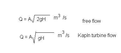

(#) gulyi88 válasza edit72 hozzászólására (») Nov 7, 2013 /
Én először megnézném hogy mennyi energia halad keresztül a telken.
Az energia egyik formája a helyzeti energia, ami:
W=mgh= víz sűrűsége * egyhelyen mért víz keresztmetszet * ugyanitt a folyási sebesség * a legnagyobb magasságkülönbség a telken belül.
A másik energia forma a mozgási energia, ami:
0,5*m*v^2 = 0.5 * víz sűrűsége * a telek legalacsonyabb helyen mért keresztmetszet * ugyanitt mért folyási sebesség^2
(legalacsonyabb helyen a legnagyobb a mozgási energia, mivel a helyzeti energia átalakul mozgásivá, aminek ugyan nagyrésze elveszik a mederben, de biztos marad belőle valami).
Ha szépek a számok akkor akár mindkettőt érdemes lehet megcsapolni, más-más modszer kell a megcsapolásukhoz.
pl a mozgási energiát rögtön a telek tetején megcsapoljuk, majd a telek aljáig összegyűlő helyzetit is megcsapoljuk a telek lemgényebb pontján
De biztos lesz egy kedves nézelődő akinek fáj az, ami neked van, és neki nincs, úgyhogy csak óvatosan.

(#) dcsabi válasza edit72 hozzászólására (») Nov 7, 2013 /
A vízet minden cseppjéig az állam birtokolja. 10 000m3 éves mennyiségig egyenlőre nem kér használati díjat. Mondom egyenlőre...Egy patak aminek a hozama kb 200l/ perc, bár lehet több is. De tudomásom szerint nemigen van olyan vízfolyás ami 700-800L/másodperc hozamű lenne és nem ismerném. Tehát 200l... Ha 1m szintkülönbséget el lehet érni némi fenékküszöbbel, akkor az energiamérleg valahogy így alakul. Helyzeti energia: m x g x h.
200 x 9.81 x 1 = 1962W. Ebből 60-70%-ban lehet "franszisz" vagy kaplan rendszerű turbinával és generátorral elektromos áramot generálni. Vizikerékkel, alul, vagy fölül csapott...stb még kevesebb. Ez elég lehet folyamatosan használva a háztartás számára. Azt figyelembe kell venni, hogyha egy mosógépet használsz és esetleg egy porszívót el akarsz indítani, szépen leáll a rendszer. Ha a hálózattól függetlenül akarod használni, a fordulatszám szabályozász is meg kell oldani, célszerűen a vízmennyiség szabályozással. A 200l víz éves mennyisége 6307200 m3. ennek használati díja kb 4,5-5 ft/ m3/ 1000 = 29000Ft. Célszerű lenne, ha minál nagyobb esési szintet lehetne kialakítani, de a természetvédelem "nem alszik". Pataknál, ha 1,5m-et engednek, annak az embernek szobrot kell állítani. Nagyobb esési szint nagyobb energia, ugyanannyi vízhasználati díj. Ez még jelen elmélkedés esetén is jobban megérné mint egy napelemes rendszer, de ekkora méretekben, csak pénzkidobás. A régi malmok többnyire időszakosan üzemeltek, Ha leszívta a duzzasztást, leállt a rendszer, újra kellett duzzasztani. A tervezési és engedélyezési dolgokról, hatástanulmányokról, díjakról szándékosan nem tettem említést. Ha még nincs unokád, mire hivatalosan elkészülhet az egész,...-a végére majd lesz... Más vízhozam, más esés, a képletbe behelyettesítve megadja az irányadó értékeket
