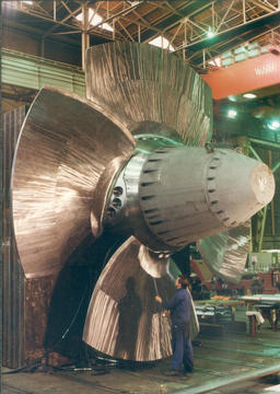

Amit leírtam, nem légből kaptam. Két kiserőmű, tervdokumentációjának műszaki leírását én készítettem. (75Kw-os). Egy patak vízét, 1,5m-es esés esetén egy 20cm-s csövön le lehet ereszteni, vagy még kisebben. Ehhez egy Kaplan rendszerű kis turbinácska elég. (olyan mint a hajócsavar). Ennél egyszerűbb és jobb hatásfokú nincs. No amit most írok ez sokak számára titok volt eddig...melléklet...Az átfolyás adatai szabadon és a csőbe helyezett propeller esetén...a képen egy kisebb turbina rotorja, Ezt használják 20cm-től 8m átmérőig.
