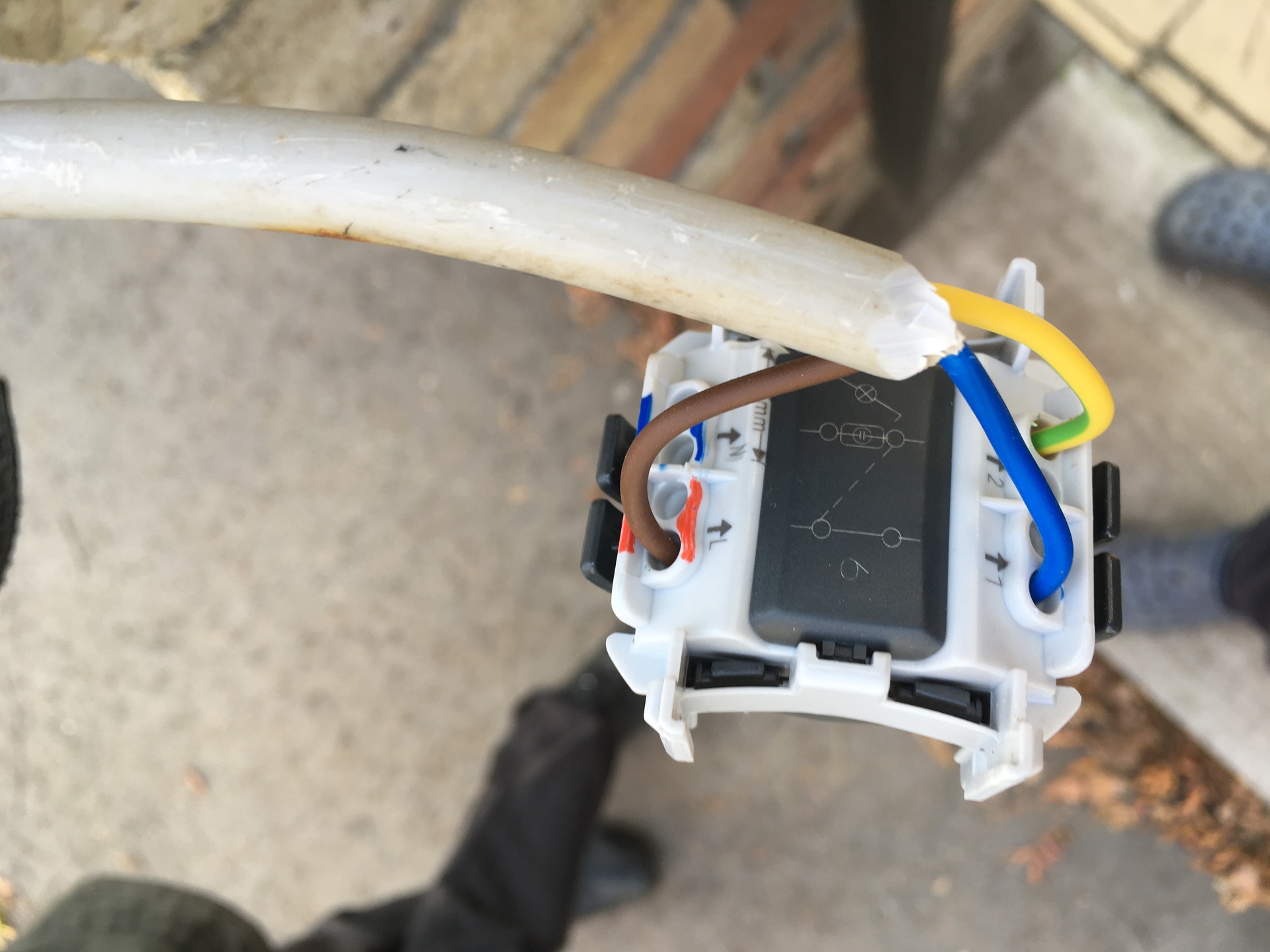

Egy alternativ kapcsolot szereltunk fel a minap egy korabban meg nem hasznalt kulteri led lampanal (uj epitesu haz) A bekotes utan azt tapasztaltam, hogy kikapcsolt allapotban is a ledek kb 20%-a enyhen vilagit. Ha a kapcsolot kozepallasban tartom, akkor nem vilagit. A kerdesem az, hogy mi lehet a gond? Laikus vagyok a temaban sajnos. A kapcsolo egy Legrand Plexo IP55os alternativ kapcsolo jelzofennyel(utanaolvastam mar es olyat is talaltam, hogy lehet ez a gond), a lampa pedig egy Philips Ledes reflektor. (Philips BVP105 LED25/840 PSU VWB100 LED reflektor 27W) Lehet fontos információ az is,hogy a jelzőfény a lámpában nem világít, összességében ez a legkisebb gondom, de ha erre is van tanácsotok, szívesen veszem azt is. Elore is koszi a segitseget! U.I. Csatoltam egy fényképet a bekötésről. A hozzászólás módosítva: Nov 12, 2018

Több hiba van a dologba .A sárga zöld kábel az mindenkor a földelés színe , és nem szokás kapcsoló kontaktusra kötni .Sosem szabad ilyet csinálni még , ha magadnak csinálod sem , mert lehet olyan baj belőle , hogy még a ház is leéghet.A másik a jelzőfény azért nem világít mivel nincs bekötve.Ha a kapcsoló rajzának lehet hinni , akkor egy glimm adná a jelző fényt. A kapcsolnak olyannak kell lennie amelyiknek az egyik érintkező párja bont a másik pedig akkor zár.Tehát olyan nem jó amelyik egyszerre zár , és egyszerre nyit .Ha meglesz a kapcsoló , akkor ahogy a rajzoz mutatja kell egy kereszt áthidalást csinálni.És ennyi.De egyébként lehet , hogy ez a kapcsoló jó is hozzá.Ki kell mérni , hogy úgy működik e.

valami olyasmit mondott anno a villanyszerelő amikor a leendő bekötésről beszéltünk, hogy a kék meg a sárga a "játszós" vezeték, tehát gondolom nem a földelés az valójában. Mikor lehet ez veszélyes, csak akkor, ha igazából az a földelés lenne, nem?

Milyen villanyszerelő az , aki olyan tanácsot ad , hogy "játszós" vezeték.A sárga zöld vezetékezés minden körülmények között a földelést jelenti .És ha holnap , és holnap után is szeretnél még vacsorázni , akkor nagyon gyorsan felejtsd el azt , hogy játszós vezeték, és ne használj sárga/zöld színt akár 0 , vagy fázis kapcsolására.Nem kell messzire menni, ha épp a bojler villany üzemű , akkor megrázó élménye lehet aki esetleg fürdeni fog.De a hűtő , és még sorolhatnám .Ezeken a készülékeken kötelezően a földelés , az életvédelem miatt be van kötve rendesen , és mindig sárga/zöld színnel .Ez szabvány.Még akkor sem használatos , ha épp nincs több érpár az adott vezetékben, mert mint írtam később kavarodást okozhat.Akkor venni kell több érpárral rendelkező kábelt, de a sárga/zöld szín , akkor is hanyagolandó.
Amit a kapcsolóról írtam az azért kell , hogy egyik helyről a másik helyre mondjuk úgy , hogy a vezérlés át menjen.De valószínű a kapcsoló jó hozzá , de nem árt kimérni , hogy valóban bontó , illetve záró érintkezős e . Ettől egyszerűbben nem lehet körbe írni. A hozzászólás módosítva: Nov 12, 2018
Tehát ha itt a sárga zöld vezeték nem a földelés, akkor önmagában ez nem okozna veszélyt, csak akkor, ha valaki tévesen azt gondolja a jövőben, hogy ez földelés, és földelésként beköti valahova, ami után az egész ház földelésnek szánt vezetékére kerülhet nulla vagy fázis?
Ha igen, most én hogy tudnék megbizonyosodni arról, hogy ez a vezeték nincs összeköttetésben a ház földelésével?
Igen ez így van , mert hogy most épp te arra akarod használni amire éppen akarod , de később , nem lehet tudni , hogy valaki annak gondolja , és megtörténik a baj.Ezért nem szokták használni másra.Nem tudom a ház vezetékezését milyen, de ha ezt a kábelt te akarod beépíteni nyilván , akkor csak te kötötted volna így. Meggyőződni úgy tudsz , hogy egy biztos pontot , amit tudsz , hogy a földelése 100%, akkor ahhoz a ponthoz mérni, ezt a sárga/zöld vezetéket.De mint írtam ne használd ezt a szint másra csak arra amire hivatalosan való.

Rendben, köszi szépen. Mindhárom idejövő vezetéket újra kéne húzni a ház hálózatában ( ha megnézed a képet, egy hagyományos 3 erű szigetelt vezetékben lett odahúzva egyben, nem szálanként), lehet akkor megkérem rá a villanyszerelőt. Ha őt nem tudom megkérni, félmegoldásnak azt tudom elképzelni, hogy ha megbizonyosodtunk róla,hogy az nem föld, akkor a vezetéket megjelölöm valahogy, ha más nem fekete szigszalaggal körbetekerem végig, hogy ne legyen megtévesztő.
