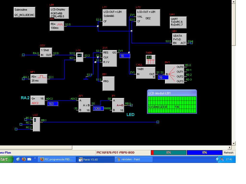

(#) dcsabi hozzászólása Márc 28, 2008 /
Valami ilyesmire gondoltam, ha TE nem, akkor nem tépem magam tovább...

(#) ZoleeBB válasza dcsabi hozzászólására (») Márc 28, 2008 /
Na én valami hasonló programozó progira gondoltam! Ennek a proginak vannak határia? Tehát pl mindnet meg tudod benn csinálni amit pl megirnék c nyelven vagy valamilyne nyelven vagy csak bizonyos dolgok összehozhatóak benn!?
(#) dcsabi válasza ZoleeBB hozzászólására (») Márc 28, 2008 /
Mondj egy példát amire kellhet, vagy mondjuk többet is...
Van némi határa, azt meg úgy lehet átlépni, hogy megírod pl asm-be és beleilleszted, és innéttől nincs határ...

(#) kobold válasza dcsabi hozzászólására (») Márc 28, 2008 /
Nem mintha el akarnék tántorodni az asm-től , de kíváncsi vagyok, hogy a blokkok előre megírt asm-kódok, amiket gépiesen, sorban összefűz, vagy végez valami optimalizálást is? Gondolok itt pl. olyanra, hogy ha két egymást követő utasítás ugyanabban a bankban dolgozik, mondjuk egy 876-nál, akkor össze tudja vonni egy bankváltás alá, stb.
Szerény véleményem amúgy az, hogy a processzorokat alapvetően nem a grafikus programozásra találták ki, még ha gyorsan meg is lehet ilyenekkel írni pár egyszerűbb dolgot. Ráadásul, ha valaki hozzászokik, de egy feladat miatt mégiscsak alacsonyabb szintre kell lépnie, akkor ez a blokkos látásmód már zavaró is lehet. A PLC-k esetében természetesen más a helyzet, azok (a fejlesztőkörnyezettel együttműködve) már eleve ilyen programozási módra készülnek.
(#) dcsabi válasza kobold hozzászólására (») Márc 28, 2008 /
Van benne "Optimalizálás" opció ami többek közt ezt is csinálja... Mindenre nem jó, viszont ha van valami spec dolog Pl. I2C Pcf8583 kezelése, erre kell egy rutint írni ASM-be és beilleszthető a modulok közé... Rengeteg bit-es 1-és 2 byte-os múvelet végezhetó vele, könnyen elsőre kezeli az "karaktres" LCD-ket és a soros kommunikációt...Ha kéne csinálnom valamiból 100e db-ot és fontos lenne, hogy megtakarítsak prociként 50ftot , biztos nekifeküdnék ASM-ben...Egyébként általában ez a gerice a progi-imnak, igy biztos nem vétek, beállítási vagy Init hibát...és igy általában elsőre megy is, ez sem utolsó szempont...!
Ez elég barátságosan hangzik.
Egyet nem értek csupán:
„Ha kéne csinálnom valamiból 100e db-ot és fontos lenne, hogy megtakarítsak prociként 50ftot , biztos nekifeküdnék ASM-ben”
-- ha ennyivel gyorsabb és egyszerűbb kódolni a Te környezetedben, akkor ezt miért mondtad? Nekem pont az ellenkezője lenne logikus Nagy szériában, ha nem ideálisan "rövid" a program, ellenben hibátlan és stabil, aligha lehet gond; a mindenre kiterjedő optimalizálás inkább azokra jellemző, akik maguknak csiszolgatják megszállottan a programot.
Arra gondoltam, hogy esetleg nem fér bele egy alkalmazás,
egy prociba és emiatt egy nagyobbat kell választani pl nagyobb eeprom, vagy ram, vagy valami "kényszerü hardware" módosítás stb... esetleg valamivel költségesebb
lehet. Ilyenkor érdemesebb lehet megpróbálni a másik utat is... Pl.két nyomógombra előre hátra 16bites "számláló" lcd-re kiíratni, esetleg eepromban is tárolni,vagy egy analóg bemenettel összehasonlítani, kb annyi mint, ezt a hozzászólást megírni...
