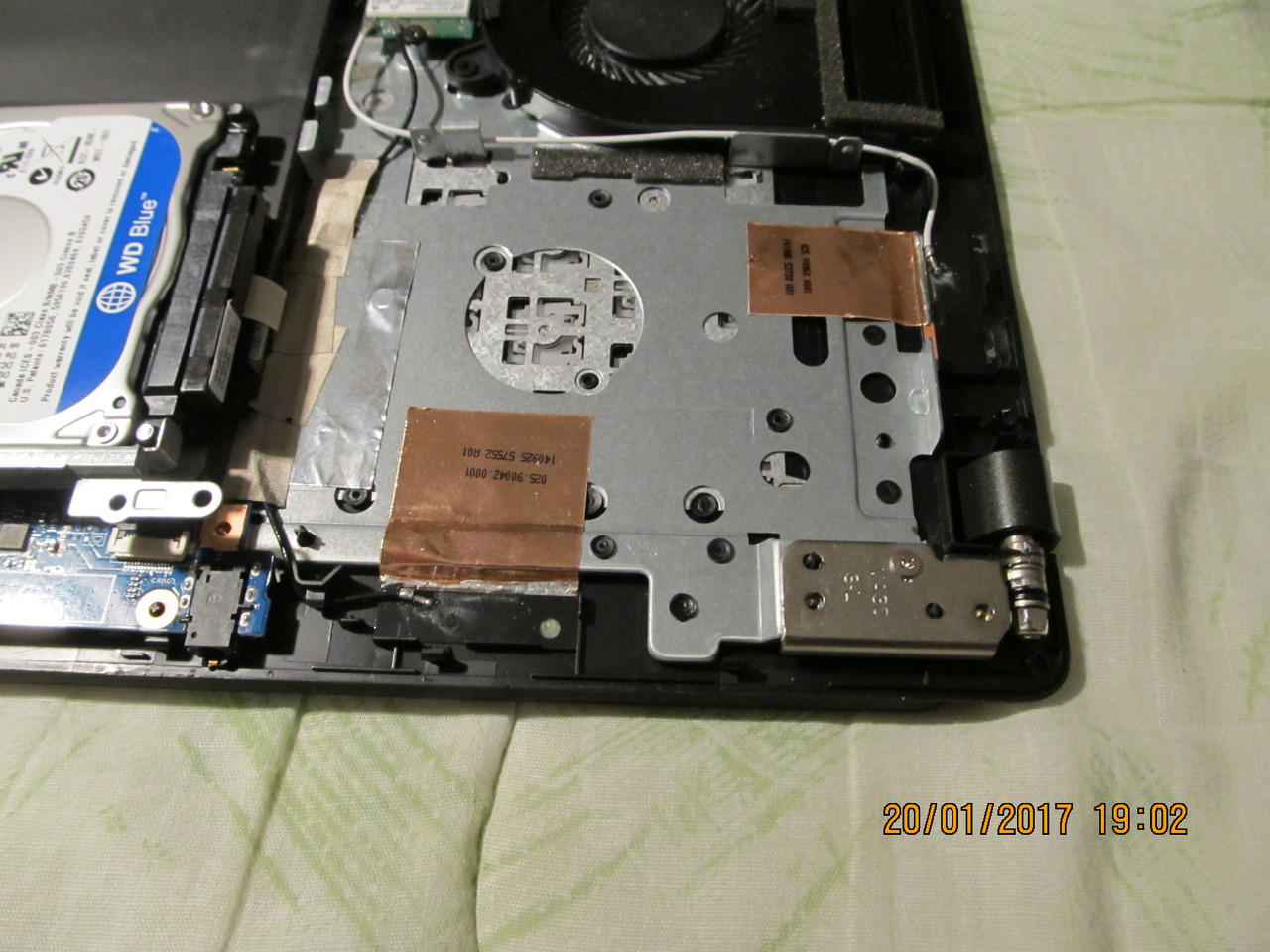

Folytatnám a tegnap esti ACER Wi-Fi kapcsolódás problémámat. A hibajelenséget írtam. Ezen a területen semmi szakmai ismeretem nincs, (a 60-as ~ 70-es években foglalkoztam rádiótechnikával) ezért minden csak feltételezésem.

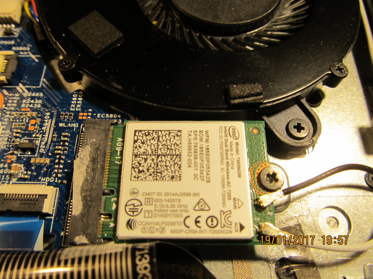

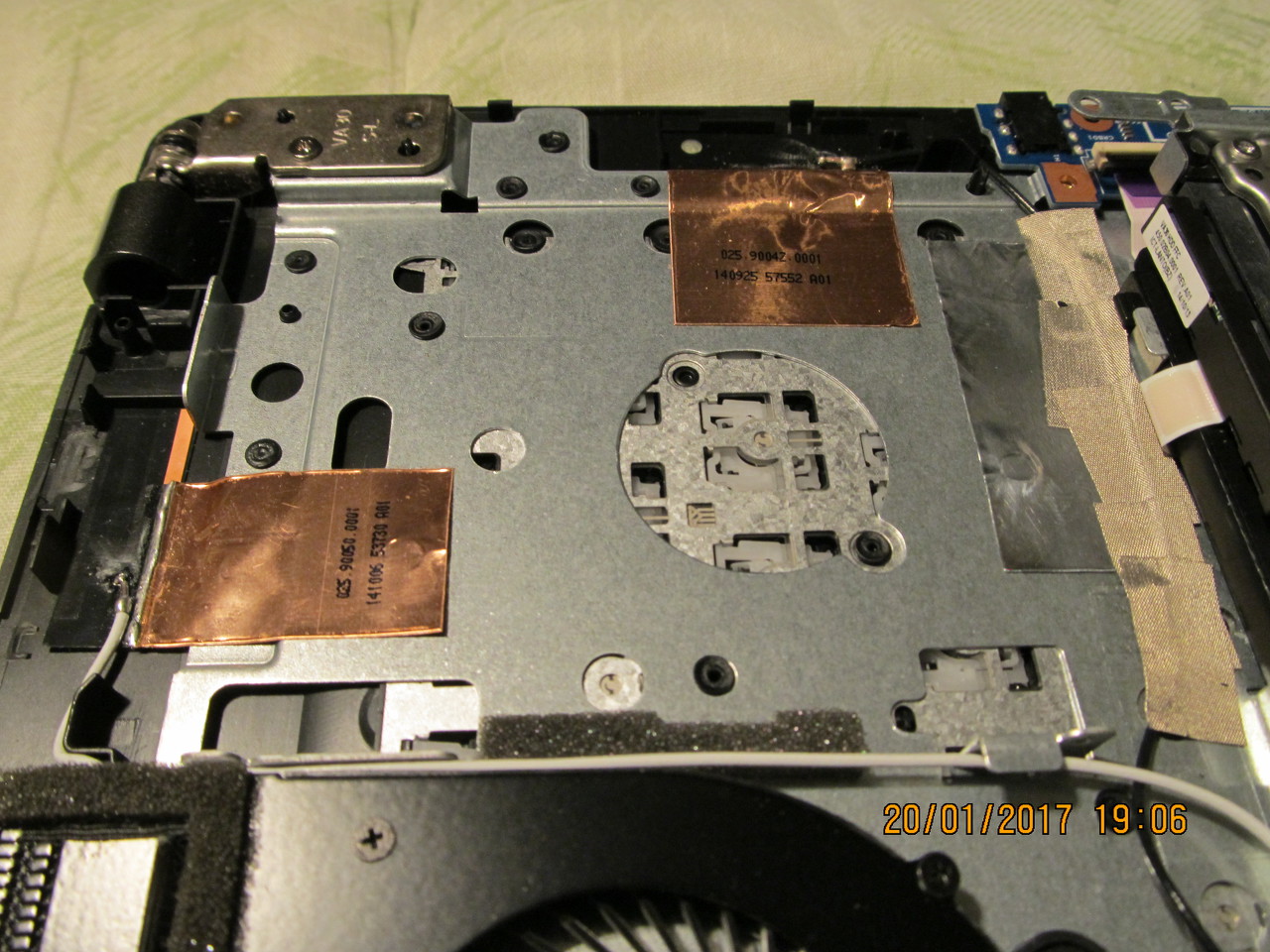

A hátlap levétele után tűnt fel, hogy a modulból a két antenna vezeték "eltűnik" a HDD alatt és sehova tovább. Lényegében nem találtam az antennákat. Úgy tudom át szokták vezetni a lehajtható fedél keretbe a kijelző köré. Kifordítottam a HDD-t és a csatolt fotókon látható látvány tárult elém. Arra gondolok: - ez az antenna megoldás meglehetősen gyengécske!/? - A tenyérnyi fémlemez + HDD fém ház szinte "szendvicsbe" fogja a két kis réz lemezkét. Jó ez így? Nincsenek leárnyékolva? - Az antenna vezeték beforrasztásáról mi a véleményetek?
Hello! Még az ACER notebook típusát elárulhatnád...köszi.
Az a rézlemez szerintem az antenna ellensúlya, az antenna sugárzó része a feketére festett rész, ahova a kábel meleg pontja forrasztva van. Az meg nincs leárnyékolva, mert úgy látom mellette műanyag van. Egy hordozható eszközben nem nagyon lehet jó antennát kialakítani, hasonló megoldások szoktak lenni.
A múltkor egy kutyára használt GPS-es nyomkövető belsejét láttam, érdekes antenna volt benne. A szétszedéskor a hozzá nem értő tulaj elszakított egy fekete fóliát, azt hitte a belső elektronika házhoz rögzítése miatt volt ott. Na az volt az antenna... Szintén feketére volt festve, lekaparva a festéket derült ki az antenna alakja. Mondanom sem kell, a szakadt részt nem lehetett összeforrasztani, ki tudja milyen fémből volt. Nyomtatott áramköri lemezről leszedett rézfóliából igyekeztem ugyanolyan alakot kivágni, működőképes lett...
A típust nem ismerem, de az antennák a képernyő háta mögött szoktak többnyire lenni. (Amennyire én tudom.)
Hoppá! ...ez "Ultrabook" ! Más hasonló készülékeknek fémből van a burkolatuk és mégis veszik a WiFi jelet. Ilyennel már "találkoztam"...
Persze nem 200 méterről, hanem a szoba másik sarkában elhelyezett routerét. A hozzászólás módosítva: Jan 29, 2017

Cseréltem már kijelzőt más notiban, igen ott nyújtózkodott jobbról - balról a fedélben. Ezért lett ez gyanús.
Jóóó, ultrabook, bocs. Nem ez a fő eszköz. Ez műa házban van. Itthon egymás mellett egy DELL D630-as max jelszintet mutat az Acer meg max 2 rovátkát a mindkettőtől lakáson belül kb. 15m-re lévő routertől. Két 10-es vfal tégla fal van köztük.
