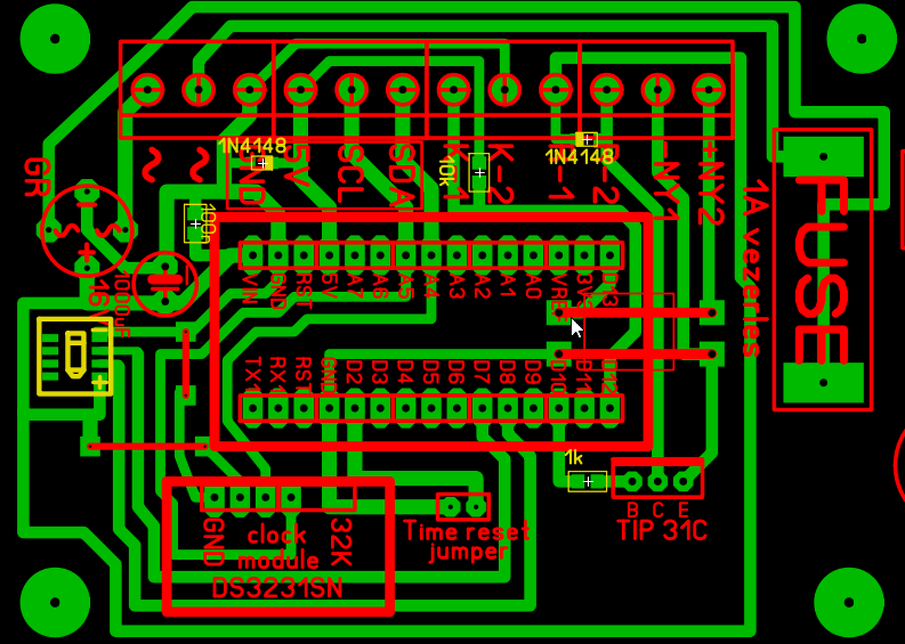

A relé 5V-os, és 5V-ról megy. Itt a pontos NYÁK terv. Az R1,R2 kapcsokra csatlakozik a relé tekercse. A bemeneti AC feszültség 6V.

Ezt közölhetted volna akkor is mikor feltetted, nem lett volna ennyi felesleges találgatás. Nem tudjuk kitalálni mire gondoltál, mit csináltál! Ha segítséget vársz adj pontos információt.
Ha jól látom a tranzisztor bázisán 1K ellenállás van...
I=U/R képletből számolható, hogy 5V/1000Ω = 0.005 A áramot kap a tranzisztor, ami miatt lehet nem nyit ki rendesen. Csökkentsd a bázison lévő ellenállást mondjuk 470Ω -ra...
Az áramerősítési tényezője elég alacsony, 1A-nál minimum 25. Érdemesebb lenne kicserélni, ennél szinte minden jobb.
Hát az lehet, nekem hirtelen ennyi ugrott be...
