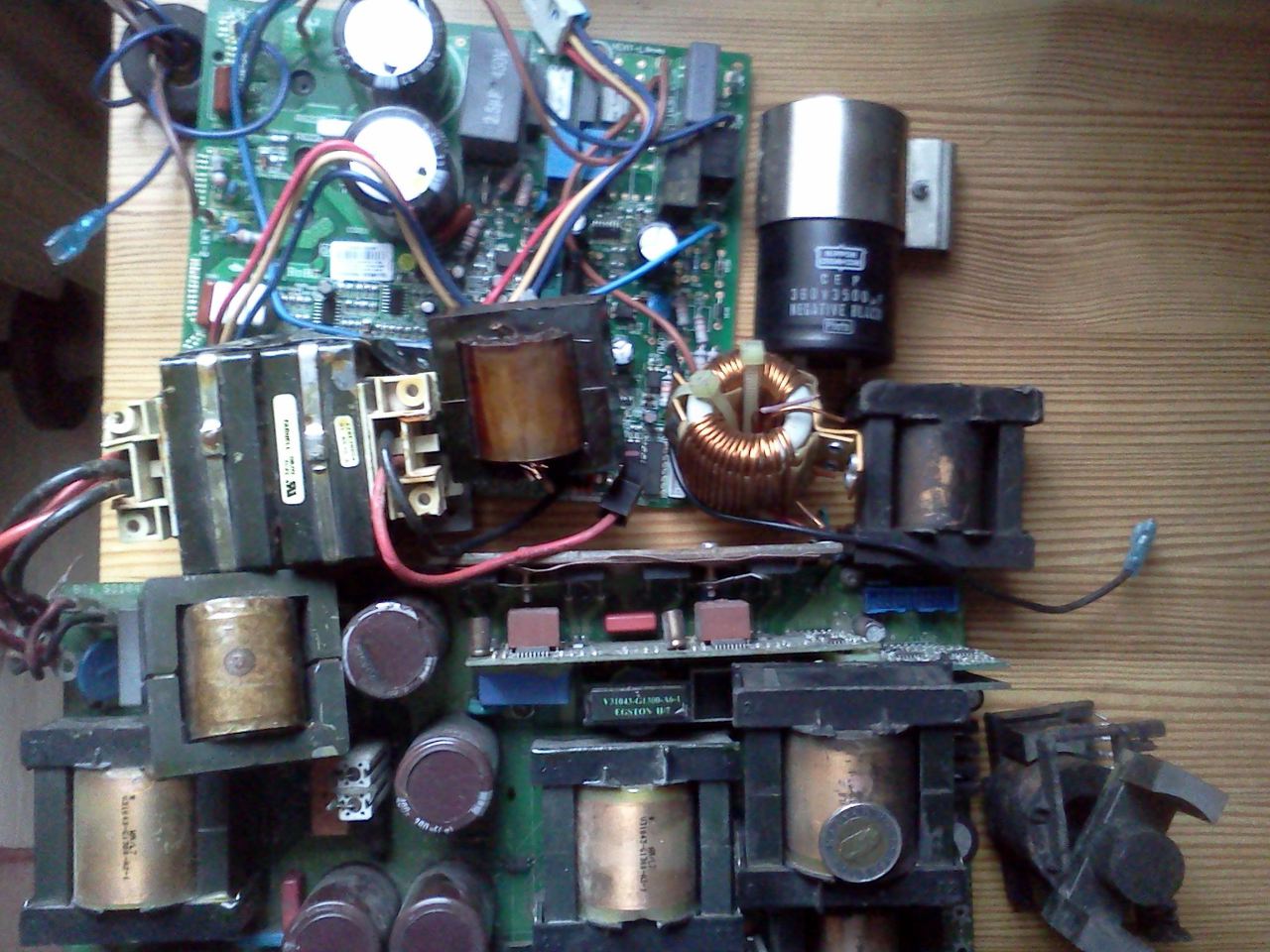

Szia! Ha U57 ferritből akarod elkészíteni a főtrafót akkor inkább így csináld: https://www.hobbielektronika.hu/forum/topic_post_1587041.html a képen látható. Szerintem nem érdemes mindent a boltokban megvásárolni nem kevés pénzért. Én is az alkatrészek nagyrészét elektronikai hulladékokból szedtem ki pl: frekvenciaváltó. Ebből a kondenzátorok 3fázisú egyenirányító kinyerhető. A benne lévő IGBT híd általában 10Khz -ig jó. Ha van kedved méhtelepekre kimenni és szerencséd van, akkor sok mindent kitermelhetsz ami egy hegesztőhöz szükséges. Legutóbb ezt sikerült begyűjtenem +12db 32A-es fet.
