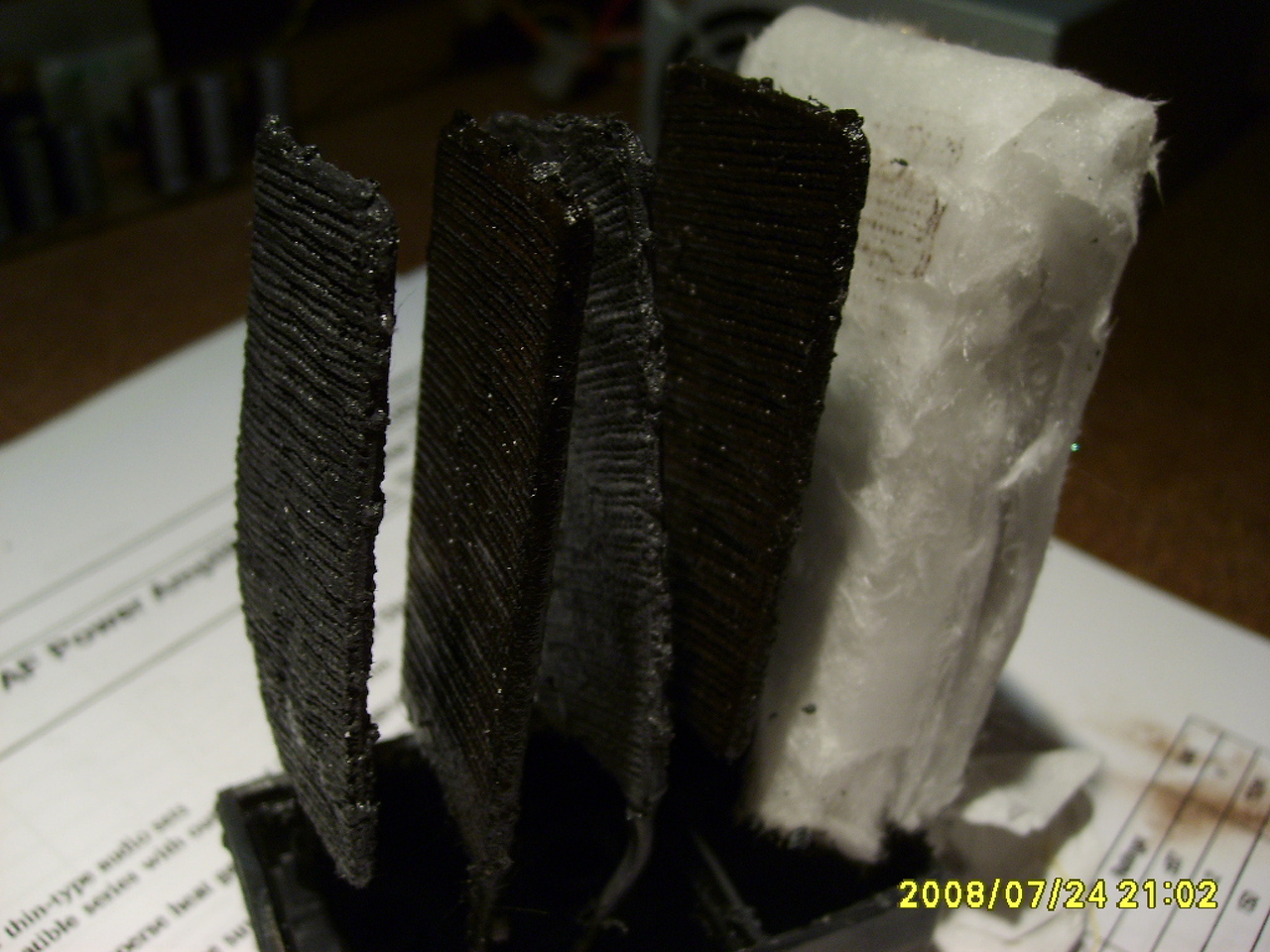

Megtaláltam egy pár régi képet, amin egy sokak által „zselés” akkumulátornak nevezett akku látható belülről. Feltöltöm ide, hogy mindenki lássa, ezekben az akkukban zselének nyoma sincs. |
