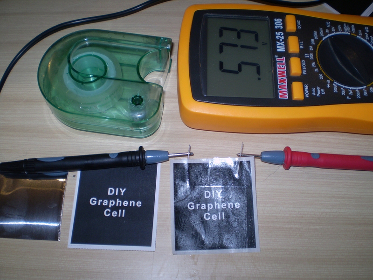

(#) kameleon2 hozzászólása Júl 25, 2015 /
Sziasztok! Mivel egyre népszerűbbek a grafénnal foglalkozó videók, DIY megoldások, gondoltam rákérdezek, hátha többeket is érdekel a téma. Elsőként egy gyors ámde nem túl magas szakmai nívót képviselő kísérletet végeztem - azonban azonnali sikerrel! Sok videót néztem meg, sokféle megoldást, amikor kigyúlt az isteni szikra. A lézernyomtató toner pora tartalmaz kormot (talán szenet is, mivel szép fekete). Gyorsan, ezen felbuzdulva ki is nyomtattam egy téglalapot teli feketében. A tiszta oldalra felragasztottam egy öntapadós alu ragasztócsíkot. Olyat, mint amit a kémények szigeteléséhez használnak (ez volt itthon. Levágtam ollóval méretre és mivel csak vízkőoldóm volt itthon, abba mártottam. Ekkor jött a meglepetés. Áramot termelt! Az egyetlen bibi az volt, hogy a savtól kicsit elkezdett felhólyagosodni a papír. Ha azonban celluxxal bevontam - ez elkerülhető volt. Szerintetek - lehet ezt tuningolni? Érdemes? Sok helyen olvastam, hogy NaOH -val jobb eredmény érhető el. Az előhívő nem ilyet tartalmaz? Az én kísérleti telepem mindössze 0,3V-ot adott le.
A hozzászólás módosítva: Júl 25, 2015
Sziasztok! Most gyorsan a gyerek kedvéért összedobtam megint egy cellát. Levágott alkatrészlábakat használtam kivezetésként. A vízkőoldót leváltottam Előhívó oldatra és 0,48V-0,58V közötti értékeket mértem, igaz a kontaktus nem valami stabil. A dolog különlegessége az azonnali, gyors reprodukció lehetősége és az hogy mindez hajlékony. Talán felfújom az arcom holnap és legyártok egy teljes telepet úgy 4-5 cellából, remélem lesz annyi időm. Az már egy ledet elvisz . Az eddigi megoldásokkal éppen az volt a bajom, hogy nagy anyagrudak, edények stb kellettek. Ehhez meg egy lézernyomtató, papír, öntapis aluszalag és cellux. No és előhívó, ami még megmaradt (az is lehet, hogy frissel sokkal jobb lenne az eredmény, mert ez már igen fáradt). Mellékelem a friss fotókat is.
