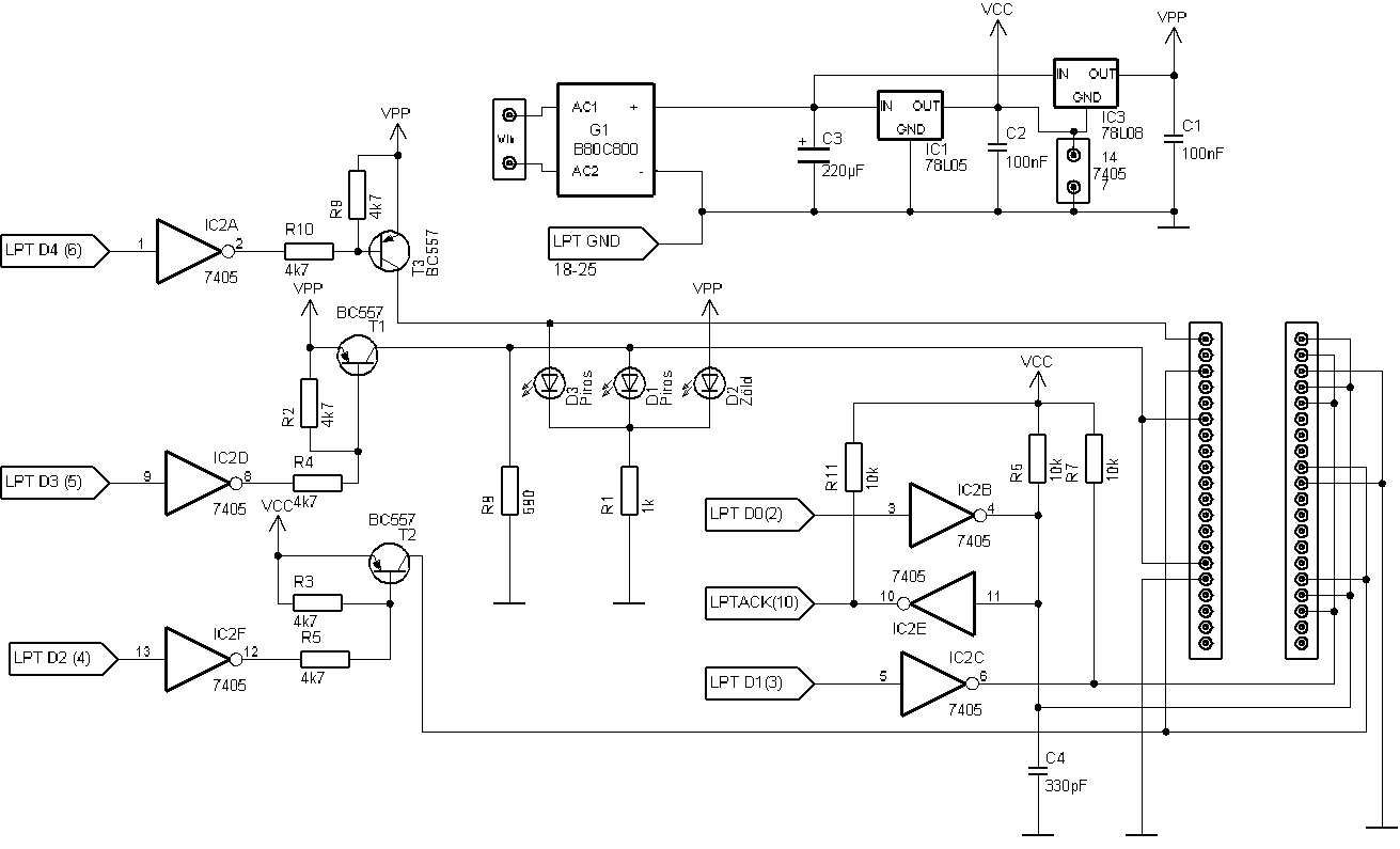

Bővebben: Link Én ezt használom, normális soros portról mukodik. Tervezek persze epiteni majd 1x egy komolyabbat, pl icd2, de addig ez is megteszi. Égettem már vele 16f84 et, 12C509 et, meg 16f877 et is.
Inkább ezt építsd, a jdm-el lehetnek (és vannak is) problémák: http://www.oshonsoft.com/picprog

na de nekem Péntekig nem lesz PICkit2-m És le kell adnom a vizsgamunkám! Nincs megoldás akkor JDM-re?
Én nem találtam. Nekem behalt, hol égetett, hol nem, teljesen sztochasztikus volt. Azóta már olvastam, hogy sokan szenvedtek vele.

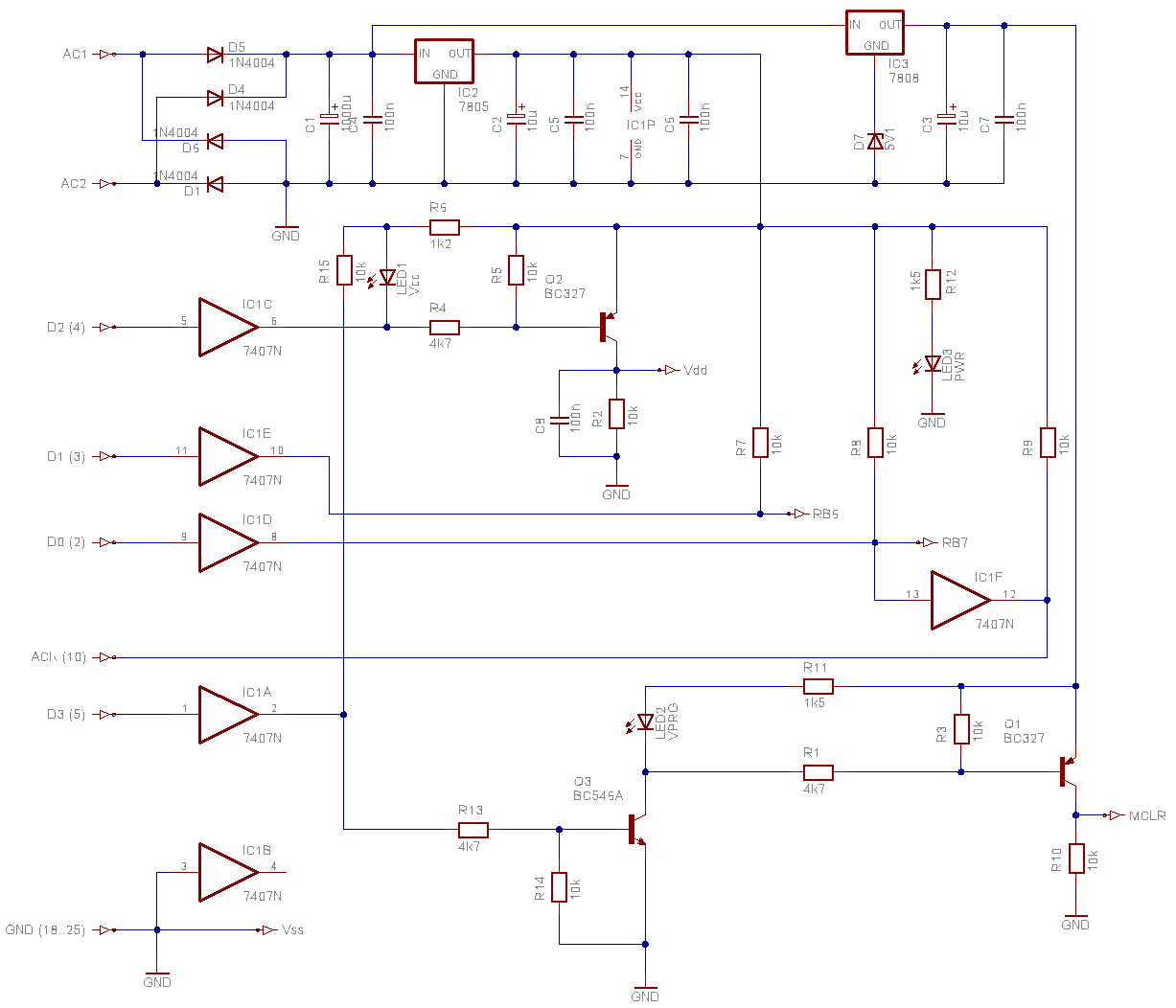

Ugyancsak 16F877 es gondom van.. már egy ideje harcolok egy égetővel, amit egy egységcsomagban vettem.Összeraktam (ez egy propic2 égető).NA ezzel még egy picet sem tudtam életre kelteni. Hibakód:" programming failed at code address 0000h ! " "verify failed at address 0000h ! " Pic-proggal próbálkoztam. rajzot mellékelem... feszültségek jók, 5v meg a 13 volt is. törjem ketté vagy van tippetek? Köszi!
Van a hozzá adott szoftverben lehetőség a vonalak kapcsolására teszt céljából? Ha van, mérd végig az égetőt. Ha nincs, akkor szedd le az oshon vagy watt programját, és azzal ellenőrizd le a vonalakat.
Mindenesetre az órajel és adatvonalakra rakott 10k felhúzókat cseréld ki 1k-ra, vagy akár lemehetsz 470ohm-ra is (ami van a fiókban). Másrészt a foglalatos égetés helyett inkább az áramkörön belüli égetésre koncentrálj. Ha az égető elektronikailag rendben van, a fenti két szoftverrel működni is fog.

Hasonló van nekem is, csak 7407-tel, hibátlanul megy vele a kiszerelt és az ICSP programozás is.
A rajzod szerintem nem a legjobb, a tok miatt. Egyrészt sosem szerettem a kollektív tokot, vagyis az olyan bekötést, ahol minden procit ugyanott programozunk fel, hacsak nem vagyunk halálbiztosak abban, mi fog a lábra menni írás közben. Inkább egymás mellé három-négy tok, a gyakoribb prociknak, és szigorúan csak az legyen bekötve, aminek kell. Másrészt, 877-ből kiindulva, nem is értem a bekötését. 1-esre Vpp, eddig jó. 3-asra mehet Vcc, 6 és 15 lábakra megint Vpp, 16-ra GND, ezekre 877-nél semmi szükség. Nincs viszont Vcc a 11-es, és GND a 12-es lábon, ami kellene. Szerintem próbáld ki úgy, hogy pl. vezetékeket a programozótokba dugva, egy másik tokra átviszed a Vpp (1), Vcc (11, 32), GND (12, 31), PGD (40), PGC (39) lábakat, úgy mennie kellene. Ha megy, akkor meg inkább cseréld le ezt az egy tokot a különállókra.

Nincs ezzel az égetővel semmi gond, egyedül azok a 10k ellenállások nagyok benne, azokat kell kisebbre cserélni, és csak az adott pichez szükséges jeleket vezetni rá a picre, ezt az univerzális foglalatot pedig hanyagolni.
Ott az a két szoftver, amiket linkeltem, azokkal egyenként le lehet ellenőrizni a jeleket, és meg lehet találni a hibát. Nekem is ilyen volt hardverileg az első égetőm, ma is megvan, néha használom is.

Idézet: „egyedül azok a 10k ellenállások nagyok benne” Nincs azokkal szerintem semmi baj, a tokbekötés nem jó. Én mindenhová 10k-t raktam, mert az volt itthon, de még sosem tévesztett egy bitet sem
A 7808 földjét köthetted volna a 7805 kimenetére, akkor nem kell a zéner

óó már áthekkeltem a táprészt, ott már azóta egy 7812 stabil Ic figyel, középső lába két diódával a földre kötve, így a 13,2 v simán műxik..
háj..ismét égetési gond... átalakítottam mindent, egy darabig eljut az égetés, aztán megint hibakód..programming failed at code address 000Ah
pic 16f870 -t olvassa, de elakad a programozás, a 16f877A -t, meg egyáltalán nem olvassa és nem is programozza.miért akadhat el a programozás?? min kéne változtatni még? köszi!
Először is ellenőrizd le, hogy nincs-e véletlenül forrasztási hiba valahol. Remélem, a közös tok helyett már csak azok a lábak vannak bekötve, amikre ténylegesen szükég is van. Ha szemre minden rendben van, valószínűleg a tápfesz nem stabil, vagy zavarja valami. Közvetlenül a toknál tegyél egy-egy 100 nF-os kondit a Vcc és a GND közé (a Vpp-re ne), illetve, ha a programozó szoftver engedi konfigurálni az írási / olvasási ciklusok idejét, vedd lassabbra ezeket.
