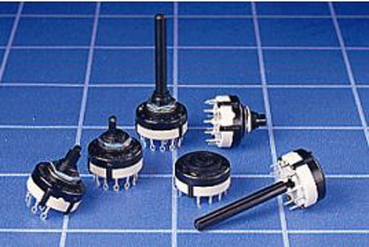

(#) JZoli válasza poros hozzászólására (») Feb 1, 2017 /
Szia! Ez a kapcsoló egy Yackley ami három állású, négy áramkörös, kivitel. Csatolok egy képet róla. Igaz helyettesíthető egy háromtagú izosztátsorral is, de a forgó yackley egyszerűbb megoldás!
(#) poros válasza sany hozzászólására (») Feb 1, 2017 /
Szia! Ezzel a relével többek közt az a probléma, hogy túl nagy helyet foglal.
(#) poros válasza JZoli hozzászólására (») Feb 1, 2017 /
Szia! Az első hozzá szolásomban ilyet linkeltem magam is.Tehát ezt kell rendelnem.

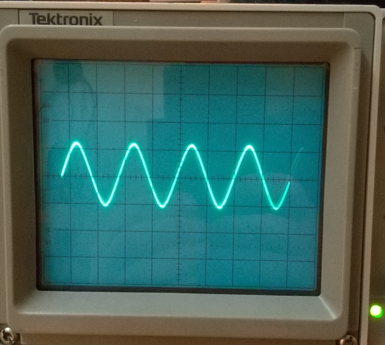

(#) poros hozzászólása Feb 25, 2017 /
Sziasztok! Kipróbálható állapotba került a fügvény generátorom. Készítettem néhány képet a jel alakokról. Azt hiszem beépíthető állapotban van.
A hozzászólás módosítva: Feb 25, 2017
(#) poros válasza poros hozzászólására (») Feb 25, 2017 /
Sajnos a képek lemaradtak. A kapcsolás xr2206-al készült.
(#) Gafly válasza poros hozzászólására (») Feb 25, 2017 /
Nem hegyes kicsit az a szinusz?
A 13-14 lábak között lévő trimerrel lehet a torzítást minimalizálni.

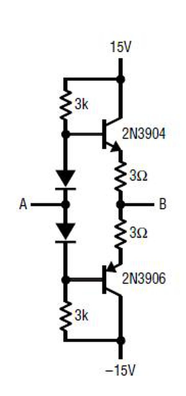

(#) Medve válasza poros hozzászólására (») Feb 25, 2017 /
Jó lesz ez...a kimeneti erősítőt hogy oldottad meg? Azért kérdem, mert épp ezen dolgozom, (lásd melléklet).
(#) pucuka válasza Medve hozzászólására (») Feb 25, 2017 /
A nagy kérdés, hogy mekkora kimeneti terhelést akar. Nálad ez frekiben jó, de saccintásra 200 ohmnál nagyobb kell legyen a terhelés. Ha kisebbet akar nehéz dolga lesz.
Az eredeti kapcsolásban A BD -kkel 10 ohm körüli kimenő impedanciát lehet elérni, viszont az 50 MHz körüli fT elég szűkös az impulzus kimenet erősítéséhez.
(#) Medve válasza pucuka hozzászólására (») Feb 25, 2017 /
Köszönöm, ezzel is csak előbbre leszünk. Lényeges itt a tranzisztorok szimmetriája? Bétára közelieket választottam, nyugalomban pár század volt van a nulla helyett, ugyanennyi eltéréssel éri el a tápfeszültséget is, egyelőre egy miniatűr izzót (rizsszemnél nagyobbat) hajtottam meg...izzott. Kettő készült, egy a rajz szerinti tranzisztorokkal, a másikban, analóg célra, BC282-212 párossal. Lényeges, hogy komplementer párok -szimmetrikusak- legyenek?
Mivel analóg lineáris erősítőről van szó, kívánatos, hogy párban legyenek. minél nagyobb az eltérés, annál nagyobb lesz a hozzáadott torzítás. Bár úgy gondolom, a színuszosító áramkör torzítása mellett elhanyagolható, de sohasem mértem ilyet.
És BC301 - 303 ra nem gondoltál?
Van olyanból, bizony még gyermekkoromból, az jobban bírná, könnyeben is hűthető, mert egy 8 ohmos hangszóróra igen csak megizzadt. Lehet az lesz a vége, de most egy másikkal szemezek, BCP 51-56 os páros, 100MHz, 1A, 1W. SMD, egy négyzetcentis fóliára ráforrasztva talán jó lesz. Jobban hiszek a korszerűbb, újabb tranzisztorokban, egyszer olvastam valami hidrogéndiffúzióról, ami a félvezetőket öregíti.
(#) nagym6 válasza Medve hozzászólására (») Feb 25, 2017 /
BD138, BD139 még jobban hűthető,még viszonylag jó bétával, határfrekvenciában mivel emitterkövető kapcsolás, bőven elég.
(#) nagym6 válasza nagym6 hozzászólására (») Feb 26, 2017 /
Pontosabban BD135-BD136, vagy BD137-BD138, vagy BD139-BD140 az npn-pnp párok.
(#) pucuka válasza nagym6 hozzászólására (») Feb 26, 2017 1 /
Igen, az eredeti kapcsolásban is ilyenek vannak. Csakhogy az 50 MHz körüli határfrekvenciájuk igencsak szűkös egy 2 MHz -es négyszögjel átviteléhez.
A BC301 - 303 nak ez a paramétere 120 MHz, és a max árama is csak 0,5 A -el kisebb. Ez nagyjából egy 50 ohmos terhelés meghajtására elegendő. Ha nem akarsz közvetlenül dinamikus hangszórót meghajtani, (2 MHz -en miért is tenné) akkor nem kellenek a BD -k.
(#) nagym6 válasza pucuka hozzászólására (») Feb 26, 2017 /
160Mhz határfrekvenciát ír a katalógus, Philips amit néztem.
