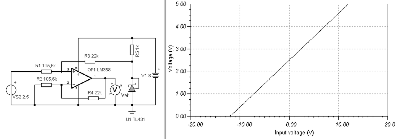

A mikrokontrollerem 5 v-ról üzemel, ez az ADC referenciája is. Adott egy jel, ami a mikrokontroller negatív tápjához képest + és - 12 V közti értékeket vehet fel. Az ADC számára kellene úgy illeszteni a mérendő jelet, hogy ha az 0V akkor kb 2,5 V legyen a bemeneten, -12V nál 0v, +12V nál pedig 5V. Azaz a -12V -> +12V ot kellene 0->5V szintre hozni. Köszönöm.
Egy különbségképző kapcsolással megoldható. Persze ha van Rail-to-Rail erősítő, nem kell emelt tápfesz.
Rajzoltam egy passzív változatot. Az ellenállásértékek magyarázzák a működését.
Az OPA egy MCP6021 lenne, az Rail-to-Rail. Köszi mégegyszer.

Egy dolgot azért tegyünk hozzá: ideális fesz. forrásokkal dolgoztál. De ha pl. az 5V-os tápot tipikusan 7805-tel helyettesíted, akkor már nem így működik, mert az nem tud áramot elnyelni.
Biztos nem ok nélkül írod, de még nem jöttem rá hol sántít az elgondolásom.
Sehol, én néztem be valamit, és elszámoltam.
Nagyon az ideális fesz. forrásra koncentráltam, amit sokan kevernek a valós táppal, emiatt a gyakorlatban máshogy működhet. Szóval én tévedtem, jó lesz így, már csak +-12V terhelhetőségét kell tudni.
A +-!2 nem igazan terhelheto, 1k a feszultsegforras belso ellenallasa. Ezert gondoltam opa- s megoldasra.
Koszi.
