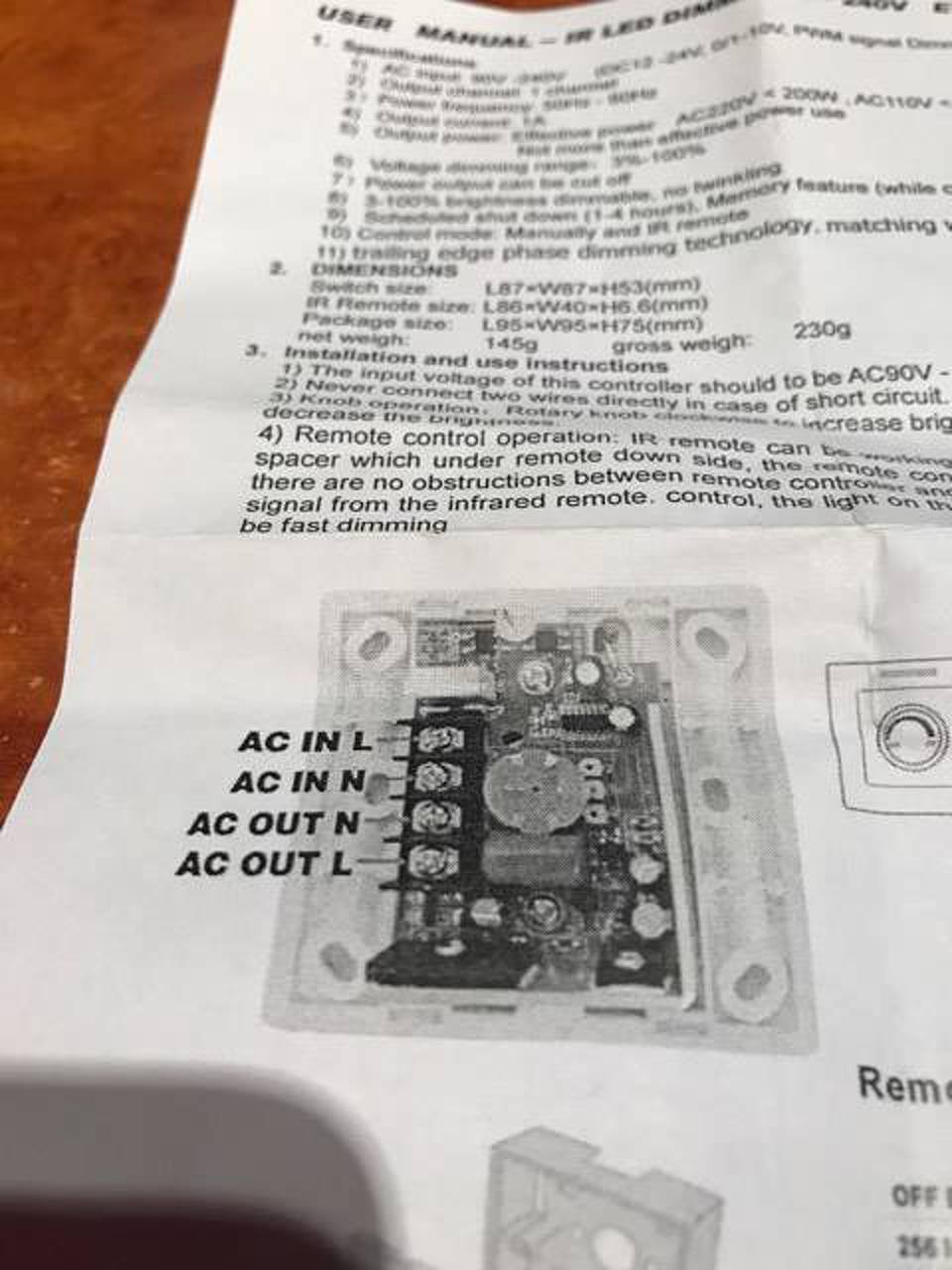

(#) Mr_Tiba hozzászólása Márc 3, 2017 /
Sziasztok! Van egy távirányítós villanykapcsolóm. Az a problémám, hogy Eu szabványos a régi kapcsoló, amiben van 2 vezeték, egy fázis, meg egy nulla. Ezeket összezárva világít a lámpa. Amit kaptam abban meg 4 vezeték bekötés van. Hogy tudnám ezt a kapcsolót bekötni, hogy működjön is, a két vezetékes régi helyére?
Köszönöm a válaszokat.
A hozzászólás módosítva: Márc 3, 2017
(#) Bakman válasza Mr_Tiba hozzászólására (») Márc 3, 2017 /
A mostani állás szerint neked egy fázis és egy kapcsolt fázis van a kapcsolódba kötve. A képen szereplő kapcsolónak kell nulla is. Vezetékezés nélkül nem tudod jól bekötni.
(#) Mr_Tiba válasza Bakman hozzászólására (») Márc 3, 2017 /
értem, akkor mit kéne hova kötnöm? illetve húznom?
A kapcsolóba bejövő fázis megvan, azt kell az AC IN L pontra kötni. A lámpához menő fázist kell az AC OUT L pontra kötni. Ha a két középső N pont a kapcsolóban össze van kötve (gyaníthatóan igen), akkor csak egy nullát kell a távirányítós kapcsolóhoz húzni. Ha nincsenek összekötve közvetlen, akkor a bejövő nullát az AC IN N pontra, a lámpához menő nullát pedig az AC OUT N pontra kösd.
Mindezt persze úgy, hogy áramtalanítod a hálózatot. Ha nem vagy biztos a dologban, inkább neki se kezdj.
Van egy konnektor nem messze. Elég ha onnan húzok egy nullát a kapcsolóba fel?
Elég, ha a kapcsoló két belső bekötési pontja belül össz evan kötve. Ezt ellenőrizni kell szerelés előtt. Ha nincs összekötve, akkor a lámpa nulláját is le kell varázsolnod a kapcsolóhoz.
