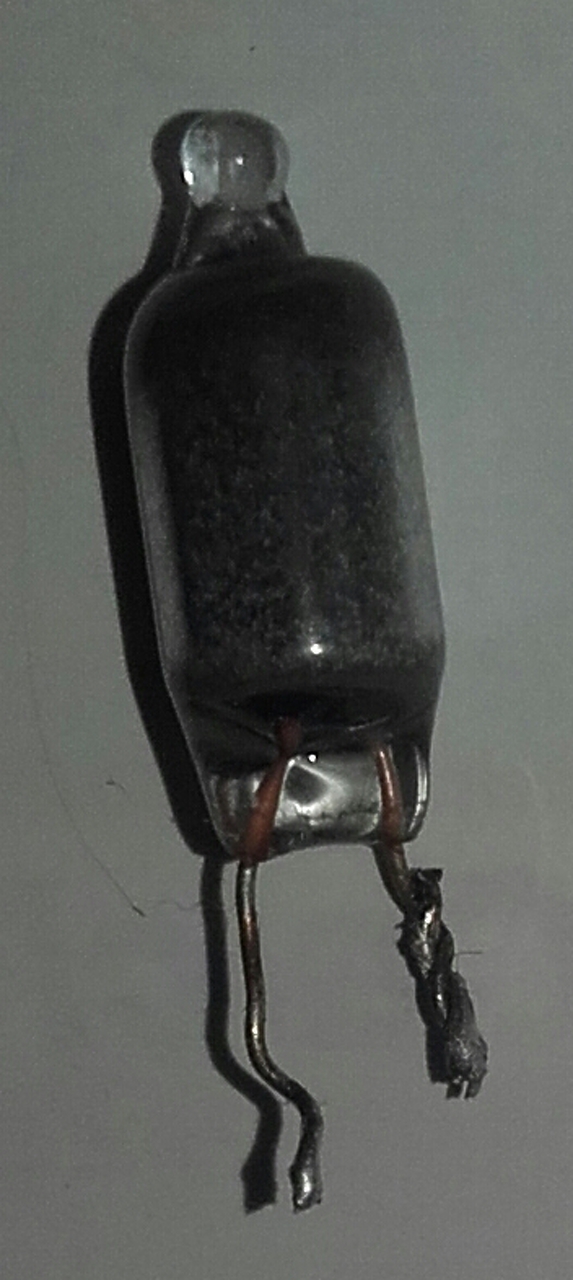

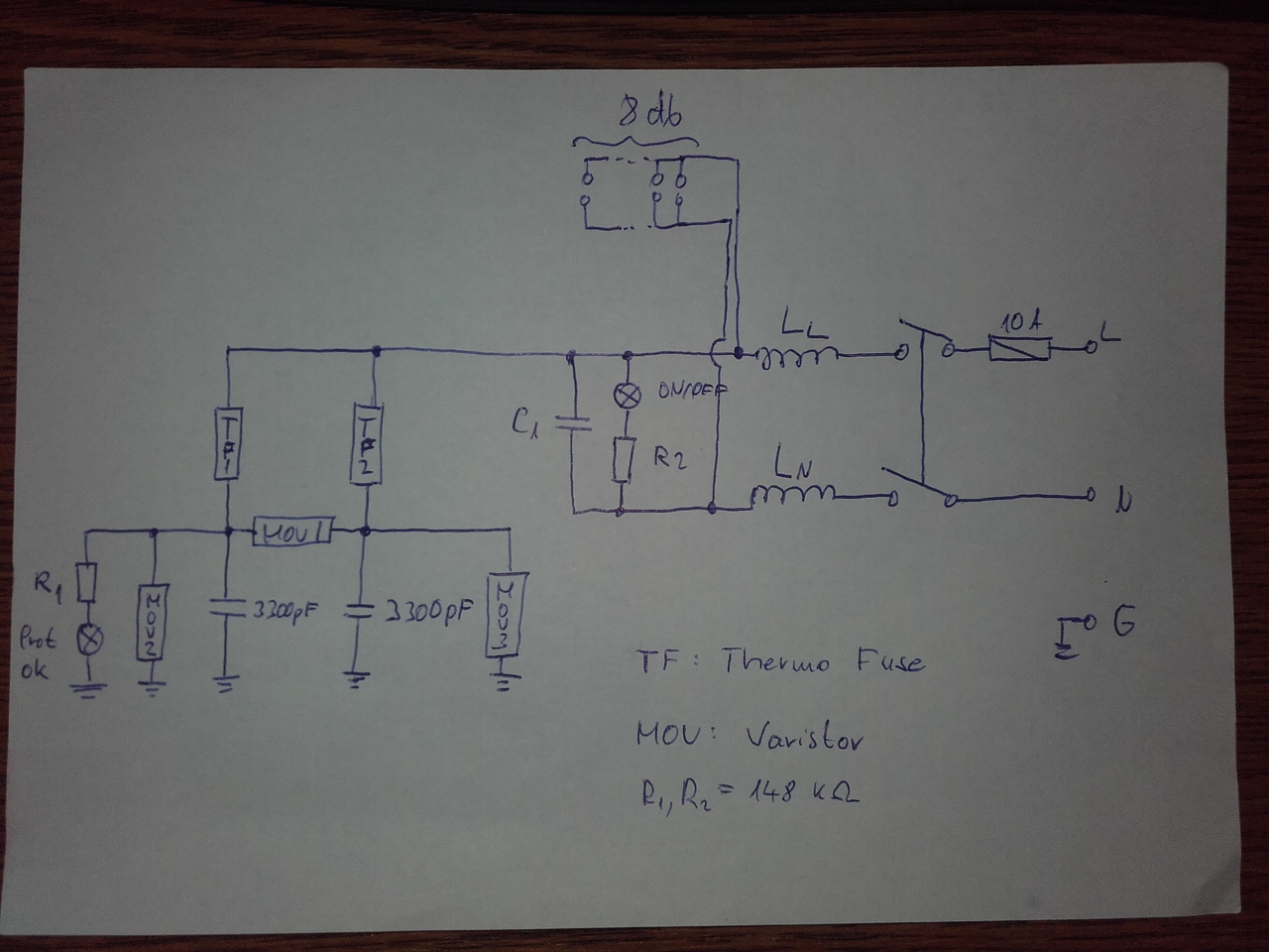

Egy MGE Pulsar CL8 típusú túlfeszvédős elosztóban szeretném kicserélni az ON/OFF és Protection OK visszalező izzókat - mivel kiégtek -, de semmilyen feliratot nem találtam rajtuk. Ismeri valaki a pontos típusát?

Véletlenül nem glimm van benne?
(#) mucden válasza nedudgi hozzászólására (») Márc 5, 2017 /
Nem tudom. A kapcsolást viszont visszafejtettem:
(#) nedudgi válasza mucden hozzászólására (») Márc 5, 2017 /
Mérd meg az ellenállásokat (R1,R2). Ha többszáz kohm, akkor gimm.
Izzólámpával ritkán kötnek sorba ellenállást. Ebben az esetben viszont, ha szakadást látsz, az nem jelenti azt, hogy rossz.
A hozzászólás módosítva: Márc 5, 2017
148k körüli, mint ahogy a képen is írtam. Rágugliztam "glimm izzó", rögtön találtam is hasonló formájú jószágot Bővebben: Link
Köszi a tippet.
Méretre ez lehet: Bővebben: Link
Hálózati feszültséghez pont 150K előtétet ajánl. Remélem jó lesz.
A hőbiztosíték jó, az izzóig a fázis felől nincs szakadás. Mivel az izzó búrája belül homogén szürke/ezüst színű, szemben a HEstore-os képpel, ahol látszik a beltartalom, ezért gondoltam, hogy kiégett.
(#) sany válasza mucden hozzászólására (») Márc 5, 2017 /
Mind a kettő egyszerre égett ki?
(#) mucden válasza sany hozzászólására (») Márc 5, 2017 /
Nem tudni, hogy mikor és milyen körülmények között égtek ki. Bolhapiacon vásárolt az elosztó.
Szerintem valamivel túlterhelhették, mert a 8-ból egy aljzat kontaktusai és a műanyag elem kicsit megpörkölődött.
(#) Stewe válasza sany hozzászólására (») Márc 5, 2017 /
Ez a glimmek betegsége.... párolognak a fegyverzetei, és jobb híján az üvegre rajódik le.
Egy hosszabbító ritkán van kézbe véve, ha egy- másfél évig teszi a dolgát egy asztal alatt, bevakulhat, anélkül, hogy bárki észrevenné melyik mikor vákt fénytelenné.

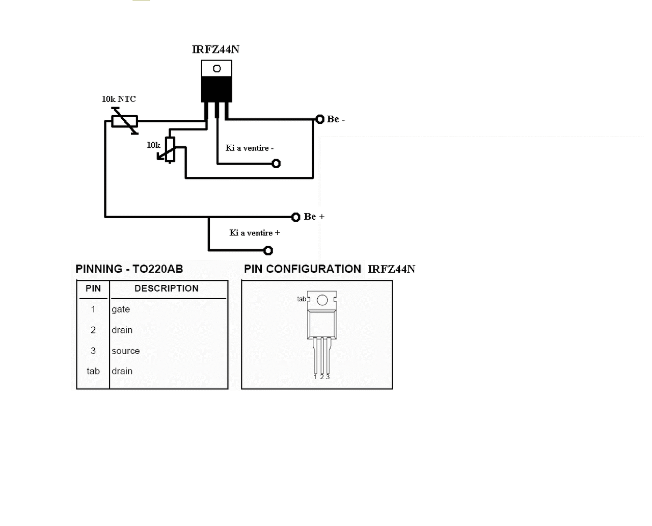

(#) Nordlys3 válasza proli007 hozzászólására (») Márc 5, 2017 /
Tényleg?Ne haragudj már, hogy kezdőként,kezdőknek szóló topikban, kezdő kérdéseket tettem fel!Egyébként csináltam pár dolgot és nem keseregtem.Ezért tudom, hogy mivel legalább 1megaohm ellenállás kellene legalább, de inkább több a normális működéshez és egy halom kínkődés, ezért másikat csináltam.
Tessék:
(#) proli007 válasza Nordlys3 hozzászólására (») Márc 5, 2017 /
Én nem bántani szerettelek volna, hanem rávenni, hogy próbálj már valamit. Mert sem meg nem mérted a 220kohm-ot, mikor gyanús volt hogy nem az van benne, de írtam hogy tegyél a diódával párhuzamosan egy 100kohm-ot, hogy arra elindul vagy sem. De egyiket sem tetted, vagy nem írtad. Aztán kibökted hogy 60kohm van benne. Később már 220kohm. De feszültséget egyik esetben sem mértél..

(#) Nordlys3 válasza proli007 hozzászólására (») Márc 6, 2017 3 /
Nekem sem jött le sok minden, de ez már lényegtelen.Nem vitázok ezen.Van egy másik, a képen látható megoldás a ventim szabályozására.Összeraktam és pöpec.Ennyi!
Azért köszönöm, hogy próbáltál segíteni, és Stewe kollegának is!
A beszólogatóknak meg csak annyit, hogy duma leó!
