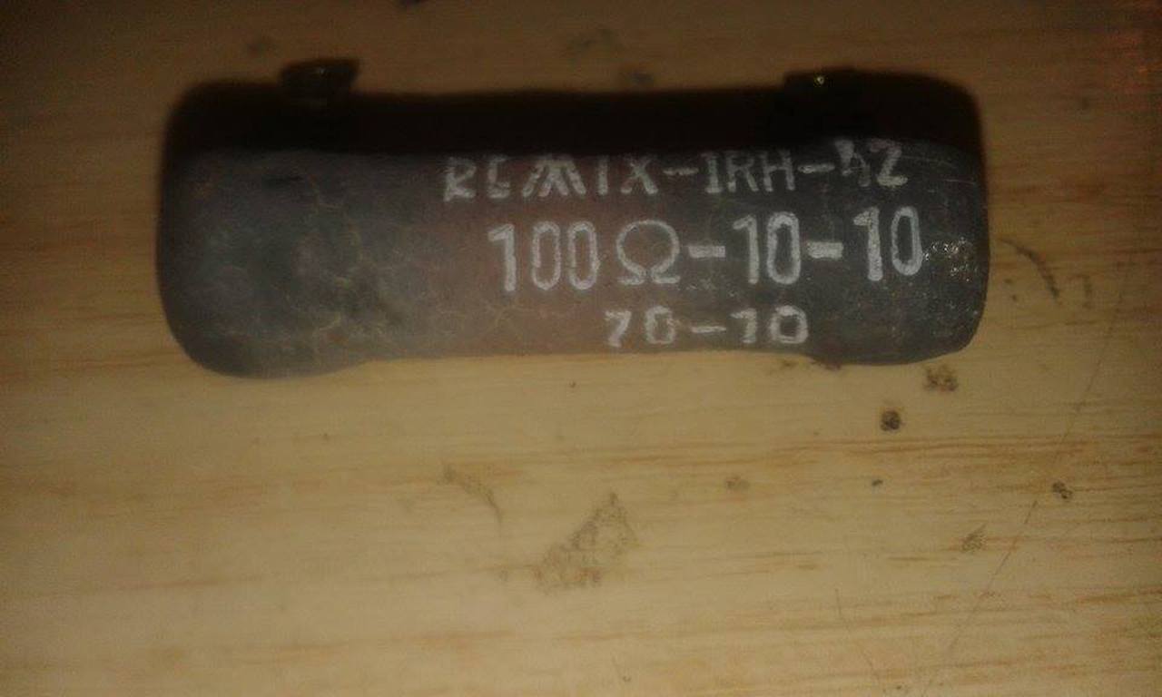

Most találtam itthon egy 100ohm -os ellenállást de ez kerámia testes és nincs rajta a teljesítmény adata. Itt a fotó róla,ez mekkora teljesítményre lehet képes? Ezek az ellenállások vannak hirtelen amik nagyobb teljesítményűek. A két csövet lehet akkor párhuzamosan kötni? A puffer már a panelban van (400V 68µF ).
Mindkét ellenállás 10W-os. A két cső közül csak az egyik fog villogni, ha párhuzamosan kötöd őket, mégpedig az, amelyiknek kisebb a gyújtófeszültsége.
Akkor gondolom mindkettő kicsi az áramkörbe. Van egy fémházas (a rézszínűre eroxált házas) 47ohm-os ellenállás amin kicsit bordázott a felület és két felcsavarozási lehetőséget adó füle van. Sajnos csak ezek a nagy teljesítményű ellenállások vannak az áramkörhöz.
Az az ellenállás azért van, mert amikor kisül a csőben a kondi, a 220-at gyakorlatilag rövidre zárja.
És ha esetleg a piros remixet (82ohm) és a sárga 47ohm-osat sorba forrasztom? Talán nem égne le.
És így korlátozza a csövön átfolyó áramot, ez az előtéte.

Mod.: De akkor lényegébe magában a 100ohm 10W-os ellenállásnak jónak kéne lennie,vagy nem? (A fémházasat nehéz elrejteni a dobozban hogy ne érjen hozzá semmihez. ) A hozzászólás módosítva: Márc 27, 2017
