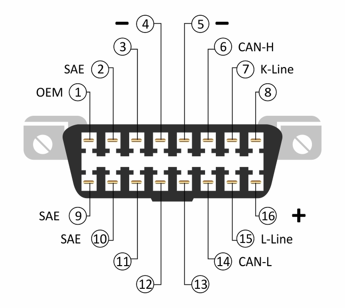

Eljutottam tegnap odáig, hogy az opcom 6, 14 lábán kommunikál CAN módban, és SW CAN (33.3kbps) sebességgel tud is kommunikálni az IPS ECU, REC és UEC modulokkal tökéletesen, de a motorvezérlővel nem tud kapcsolatot teremteni (ECU), mert neki a HS CAN (500kbps) kéne, de ebben a módban nem megy valamiért az opcom.

SW mint SingleWire? Akkor az furcsa lenne ha HS CAN-nel kommunikálni tudna, mert teljesen más a jelek fizikai szintje, kezdve ott hogy a HS CAN az szimmetrikus.
A fel/lehúzó ellenállások értékével és bekötésével játszva lehet hogy módosítható kompatibilisre, de ehhez kellene a periféria visszarajzolása az IC-ig. A hozzászólás módosítva: Okt 7, 2017

Mérd meg az auton az 5 és 16 tűske között 12 volt kell hogy legyen.
Tcs-cdp150 helyes csatlakozas akkor 1. Auton obd összedugni 2.interface a pc vel . 3 softver inditas 4. 12v vagy gyujtást ráadni? Lecsatlakozásnál elég a 12v-ot levenni az interface-ről? Ja és azt olvastam frissiteni nem igazán szabad ezeket a clone készulékeket net nélküli használat javasolt. Köszönom válaszatokat.
