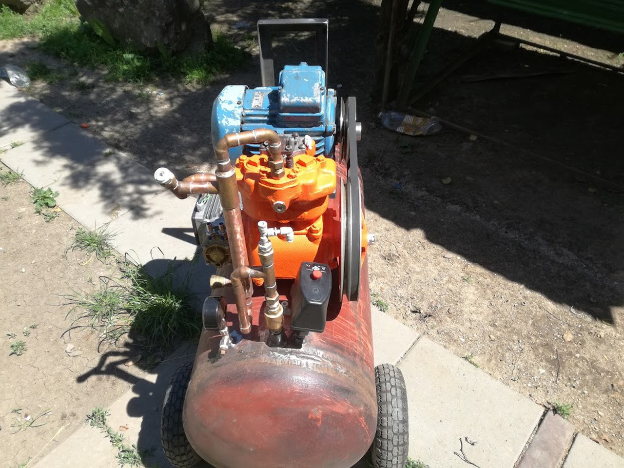

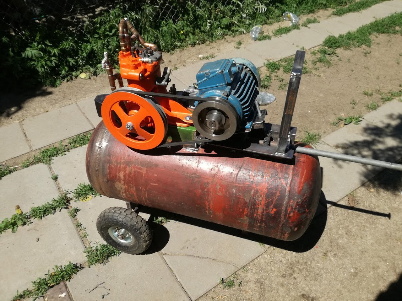

(#) zoly15 hozzászólása Máj 27, 2017 / 1
Én is készülgetek egy kompresszorral, a kompresszor egy ZIL sűrítő, szétszerelve, átvizsgálva új tömítésekkel összeszerelve, lefestve stb...
A motor 1.5KW 3 fázisú motor, a kompresszor 960RPM-et fog forogni.
A tartály egy 200L-es légtartály, volt! Át lett hegesztve kb 100L-esre, kerekeket és lábat tettem alá.
A vízhűtés alkalmazva lesz, egy szivattyúval, a nyomóágba is vízteres a cső.
Az olajozás, olajtartály szükséges még, és honlap tesztüzem lesz.
(#) VIM hozzászólása Jún 7, 2017 /
Sziasztok! Volna egy nem éppen elektromos kérdésem ezzel a kompresszorral kapcsolatban, hogy melyik volna a helyes forgásirány a behajtási oldalon. A karterszellőző felé (arra van a nyomó ág kivezetve), vagy a nívópálca felé (erre van a szívó oldal) kell forognia, mert nekem úgy tűnik, hogy a szellőző felé forogva "jobban" nyom a kimeneten, mint ellenkező irányba (kézzel forgatva a szíjtárcsát).
(#) Stewe válasza VIM hozzászólására (») Jún 7, 2017 /
Az öntvényen beöntött nyíl szokta jelezni a helyes forgásirányt, ha külső hajtás van. Ha nincs rajta ilyen, akkor keresni kell egy MTZ-t és meg kell nézni
A forgásiránytól függő eltérő nyomatékigény csak akkor lehetséges, ha a forgattyústengely a henger középvonalától el van tolva (hogy a sűrítő szakaszban a hajtókar rúderejeének a hatásvonala lehető legpárhuzamosabb legyen a henger tengelyvonalával). Ritka megoldás, és ami a képen van, láthatóan nem ilyen.
Ha mégis más a "húzása" akkor jelezhet csapágyazási gondot.
Megjegyezném, hogy láttam már többféle MTZ kompresszort, de vagy alsó fogaskerekes behajtása volt, vagy oldalról mint ez, de kúpos tengelyvéggel, és íves retesszel. Bordástengelyeshez még nem volt szerencsém.
A hozzászólás módosítva: Jún 7, 2017
(#) VIM válasza Stewe hozzászólására (») Jún 7, 2017 /
Nagyon köszönöm a segítségedet, mert megerősítettél abban a feltevésemben, hogy a szellőztető felé kell forognia helyesen. A képeket tüzetesen átnézve a második képen látszik is a nyíl amit mondtál, lefelé mutat, tehát szemből nézve a tengelyt balra kell forognia, így nem a szellőző felé csapja az olajat forgás közben. Több mint tíz évet rossz irányban forogva termelte a lufit de majd most rendbe lesz téve. Ha kész lesz a felújítás majd mutatok róla képeket.
(#) VIM válasza Stewe hozzászólására (») Jún 10, 2017 /
Szia! Be lett üzemelve a kompresszor, jól működik de a flexibilis bekötése az egyelőre egy 20 báros benzincső ami a kimenetnél eléggé felmelegszik (a kéz még éppen állja) mire feltermel 6 bárra. A differencia 2 bár, így nem kapcsolgat be sűrűn a felhasználástól függően de mennyire aggódjak emiatt a meleg miatt avagy hogyan oldjam meg ezt a flexibilis kötést a kimenet és a visszacsapószelep között? Segítségedet előre is köszönöm.
