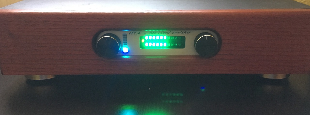

(#) szili83 hozzászólása Jún 3, 2017 /
Kész a HTA-30. (vagyis még a dobozt le kell festeni, mert az eredeti porfestés nem az igazi, nekiálltam már leszedni, de egyenlőre teszt üzem van).
