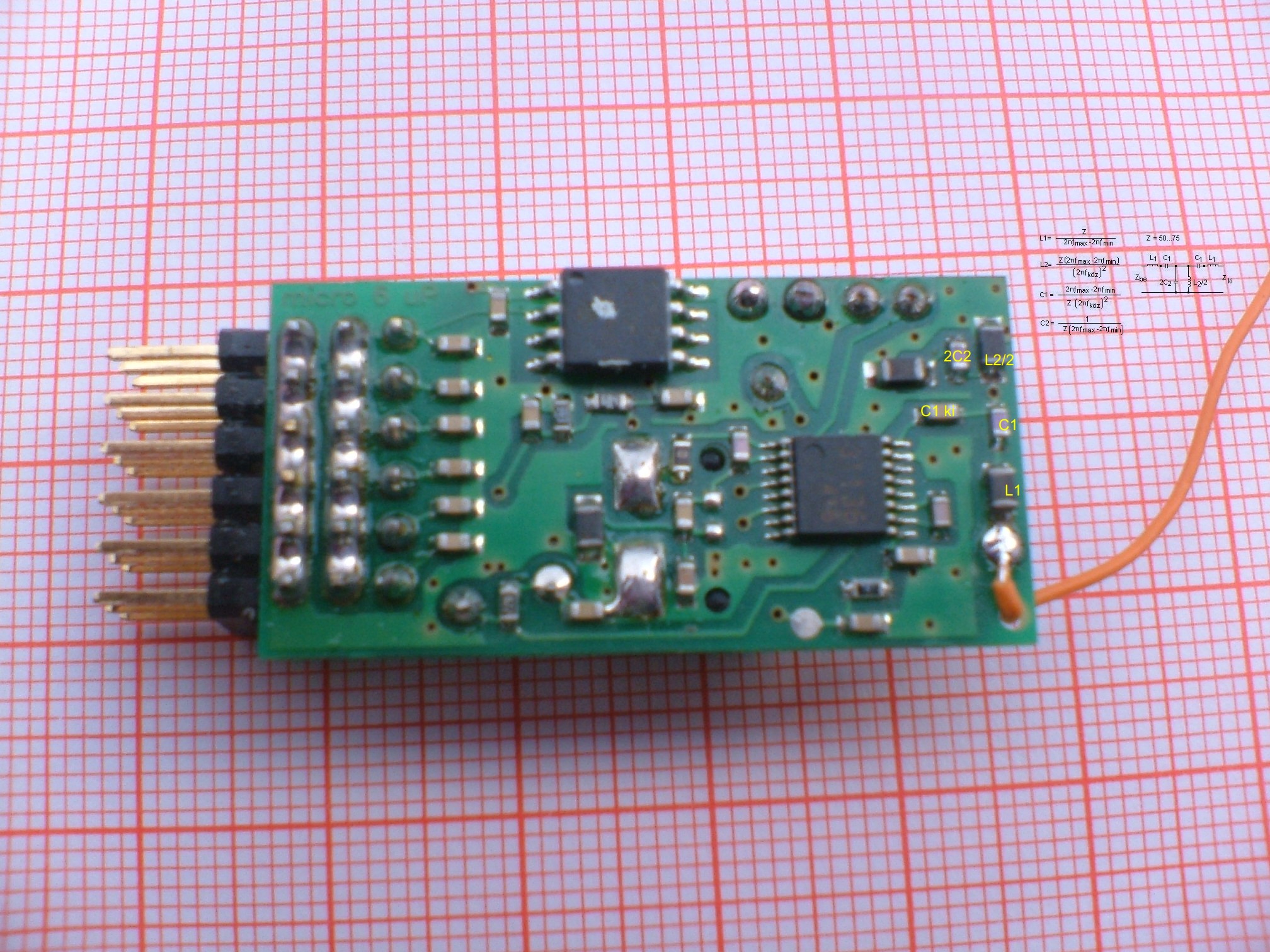

Üdv. A minden ami modell oldalon nem kaptam választ, nagyfrekis ismeretek kellenek a témához. Tehát repülő irányitó vevőm (NTZ) annyira processzoros ,hogy már bemeneti rezgőkör sincs az elején.A vevő megbizhatatlan, szerintem egy bemeneti szürő segitene ami csak a 35 MHz et engedné át.Egy régi vevőből operáltam már ki tekercseket, és leellenőriztem a frekit,Akár egy kézzelrajzolt skicc is elég.Az se hátrány ha egy tranyó vagy fet is közremüködik. T.:pittyu

bármilyen vacak kinaiban is van szűrő az elején --legfeljebb----meander vonalas / panelon maratott /
nem kaptál villámot-- statikus kiülést / pulóver-dzseki / esetleg szétszedve leesett-e ?
top-botom fénykép segitene-- bemutatná mi van benne / alsó--felső oldal /de csak a bemeneti rész érdekes.

Ebben nem látok rezgőkört, csak egy 455 ös szürőt. A többi már proci, mégpedig kettő.A milliméter papirból látni mekkora. az a nagy fekete valami aközepén a kristályfoglalat.
(#) pittyu válasza pittyu hozzászólására (») Ápr 6, 2008 /
A másik oldal lemaradt. A narancs sárga drót az antenna.

(#) Atis57 válasza pittyu hozzászólására (») Ápr 6, 2008 /
Szia! Csatoltan itt van a kép, bejelöltem rajta az alkatelemeket, habár ezen bonyolultabb szűrő van.
A gyáritól jobbat nem tudsz csinálni - márcsak tesztgép hiányában sem. Itt egyedül az antennával tudnál variálni, hossza-formája (tekercs). Ha ez nem segít, akkor az áramkör érzéketlensége a ludas.

Oké, a fene ezekbe az SMD -kbe nemfigyeltem, hogy szürő van az elején.Én valami hagyományosabbra gondoltam.Valamikor az irodalom talán pre szelektornak hivta.Hagyományos 5*5 ös rezgőköreim vannak behangolva.Ferci is ezt a szürőt ajánlotta. Meg kellene osztani a pontokat.
