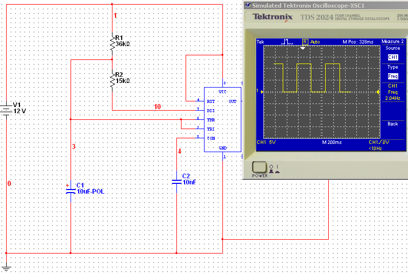

(#) kobold válasza PCB hozzászólására (») Ápr 6, 2008 /
Ezzel csak egy picit vitáznék Én abban látom az 50 % "lehetetlenégének" alapvető okát, hogy a hagyományos astabil kapcsolásnál két ellenálláson keresztül töltődik a kondi, de csak egyen át sül ki. Ha ez utóbbi lényegesen nagyobb a Vcc-Disch köztinél, elég jól megközelíthető a fele-fele arány, de két egyszerű diódával, potik nélkül, sokkal pontosabban el lehet ezt érni, akár a szabvány sorból válogatva is.
(#) PCB válasza kobold hozzászólására (») Ápr 6, 2008 /
Szia !
„elég jól megközelíthető a fele-fele arány,”
Igy van, ezt írtam én is a szabvány ellenállások miatt csak megközelíteni lehet, plusz ott van még az alkatrészek tűrése is. Viszont a diodák alkalmazása nem feltátlenül érzem szükségesnek, bár gyakorlati alkalmazása népszerű.
A gyártó ezt a kapcsolást ajánja, viszont célszerűbb a kalkulátorban rajzoltat alkalmazni, mert az jobban "kalibrálható" frekire és kitöltésre egyaránt (trimmer + szkop) és beállítható pontosan a kitöltés.
Vegyük példának a 2Hz -es frekit 50% -al, és annak előállítását a gyakorlatban.
Talán a legegyszerübb módja ennek, ha számolunk
2000Hz 50% -ra egy ellenállás értékeket.
R1=36.7K R2=15.29K C=10nF
Ezt vesszük alapul a 2Hz-hez, igy módosítva szabványra pedig R1=36K R2= 15K és 10nF helyett 10uF
Itt már csak az alkatrészek szórása befolyásolja a frekit és a kitöltést, ami ha van egy műszerünk már teljesen minimumra csökkenthető, akár 49.9 % -ra is.
Természetesen ez nem csak a szimulációban működik, de a valóságban lehet akár 1.97Hz -is.

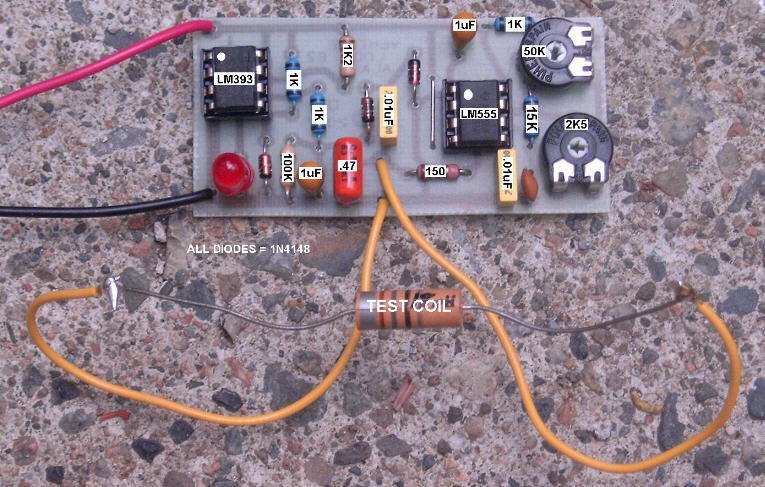

Üdv. Készítettem egy hurokdetektort autók érzékelésére. A problémám az hogy kb. fél órát tökéletesen működik, de utána az időjárás változására és a rákapcsolt fesz "gondolom " által létrehozott hőmérséklet változására teljesen elcsúszik a freki. Kérdésem az lenne, hogyan tudnám minimálisra csökkenteni az áramkör instabilitását.?Mellékelten felteszem a kapcs rajzot. Előre is köszi a válaszokat.
(#) feki00 válasza clive hozzászólására (») Ápr 9, 2008 / 4
Üdv, 12V helyett 5V al is lehet hajtani, az valamivel csökkentheti a működés miatti melegedést.
A külső hőmérsékletváltozást meg nagy sizgeteléssel lehetne kizárni. Ez utóbbi csak tipp.
(#) Fery válasza clive hozzászólására (») Ápr 9, 2008 /
Sehogyan sem. Az 555-öst kifejezetten olyan helyre és kapcsolásokba ajánlják ahol a frekistabilitás nem elsőrendű. Megkellene probálni kiváltani az 555-st valamilyen stabilabb oszcillátorra, mivel ebben a kapcsolásban csak az a szerepe.
Vannak ipari gépekbe való oszcik ezerféle frekire, azok birják a hőmérsékletváltozást.
Esetleg egy ötletem van, beletenni egy jól szigetelt dobozba és úgy füteni, hogy állandó legyen a hőmérséklet.
(#) ferci válasza clive hozzászólására (») Ápr 9, 2008 /
Ha nem jönne össze a Fery által javasolt termosztátos módszer, akkor megpróbálhatod a következő verziót.
CD4001 és egy 32,768 kHz-es (kvarcóra) kristállyal oszcit csinálsz, az 555-ös úgyis kb. ott megy valahol....
A kimenetet rákötöd az 555 2,6-os lábára, más nem kell oda (!) és minden maradhat a régiben, csak frekire kell hangolni az L1, Cx kört. Az 555 így csak "teljesítményt" ad, a régi funkciója megszűnik.
Nem veszik kárba a paneled és a munkád..
