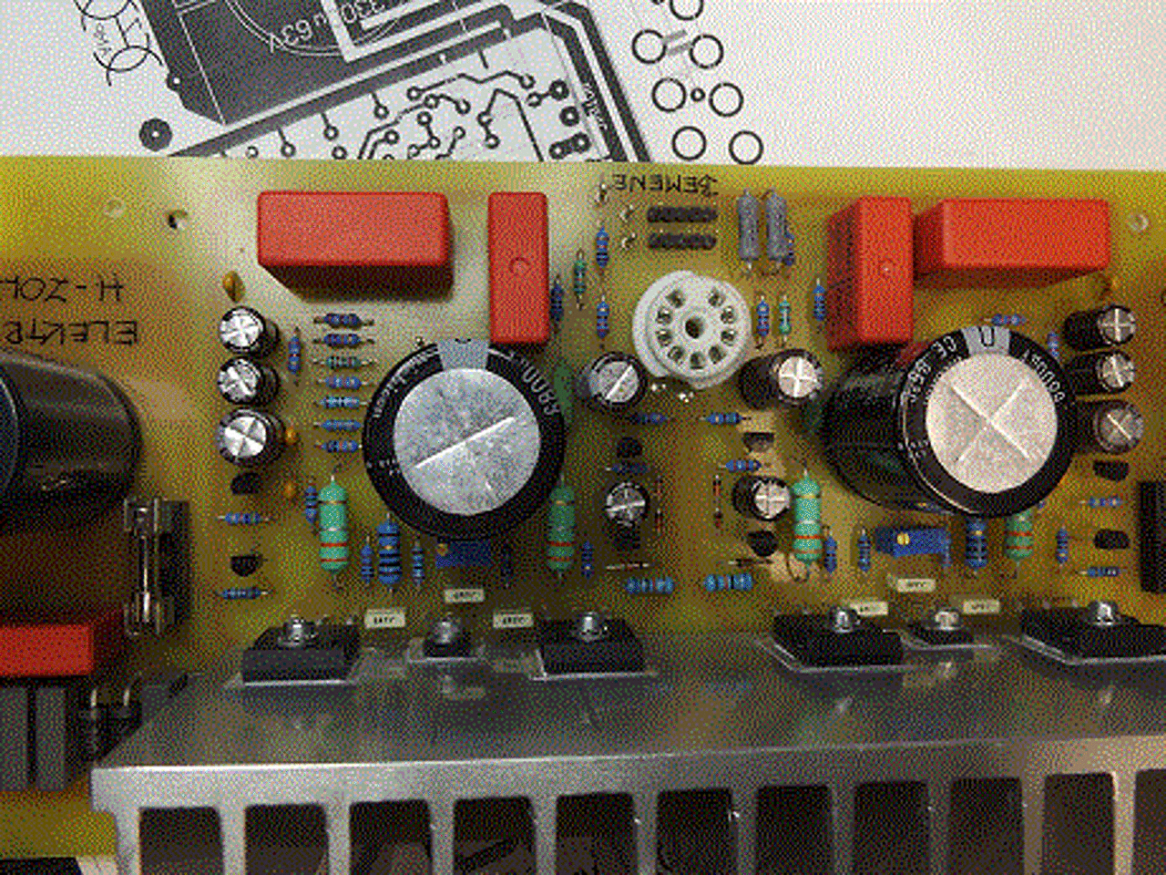

Ne bontással kezdj! Oszd meg velünk a nyáktervet és a megépített panel fotóját, nézzük át együtt a beültetést!

(#) reloop válasza elektrikszerviz hozzászólására (») Jún 30, 2017 /
Ez egy tükör-szimmetrikus rajzolat. Úgy látom a darlingtonok ki lettek igazítva, a többi tranyó lábainak pedig úgy kéne állni mintha a forrasztási oldalról lennének beültetve. Követted ezen szabályt?

(#) reloop válasza elektrikszerviz hozzászólására (») Júl 1, 2017 /
A beültetés helyes lábkiosztású. Határoljuk be a hibát méréssel! Mekkora a T3, T4 és a T6 bázis, valamint emitter feszültsége testhez képest?

(#) elektrikszerviz válasza reloop hozzászólására (») Júl 3, 2017 /
Szia Reloop! Megmértem amiket kértél de elszomorító adatok vannak. A tranyókat kiszedtem mindegyik mérés alapján jó, de újakat raktam be azokat is megmértem beültetés előtt.
TR 3 C: 0V B:25V E:15V
TR 4 C: 66V B: 0V E: 0V
TR 6 C: 66V B: 66V E: 66V
TR 7: C: 0V B:65V E: 65V
Az ellenállásokat a működő oldalhoz viszonyítva összemértem jónak tűnik. A nyákot lemostam még egyszer átvilágítottam de nem látok zárlatot. Segítségedet előre is köszönöm. elektrik

(#) elektrikszerviz válasza reloop hozzászólására (») Júl 4, 2017 /
Szia Reloop! Hazaértem a melóból de nem mertem neki állni mert lehet, hogy több kárt csinálok mint hasznot. De azért 23,30-kor nekiálltam nézelődni a HT oldalon és találtam egy megjegyzést, hogy a gyári rajzon a trimmer-nél van egy átkötés. Ami a nyákon nincs. De délelőtt nekiálltam 10K rendben, de mégsem mert a jó oldalon rögtön 10K mérek itt meg 2,7k és mintha valami kondit töltenék fel ballag felfelé. Átnéztem a pcb t renben , és akkor eszembe jutott mit olvastam. Veszteni valóm nincs átkötés és LŐN CSODA !!! van minden tudom állítani a nyugalmit is .

(#) reloop válasza elektrikszerviz hozzászólására (») Júl 4, 2017 /
A kimeneti csatoló kondi és a test közül hiányzik egy ellenállás, ami az eredeti rajzon szerepel és a témában megosztott nyáktervek közül egynél találkoztam vele. Általános értéke 1 k. Ez tölti fel a kondit, ha nincs hangszóró a kimeneten.

(#) elektrikszerviz hozzászólása Júl 5, 2017 /
Sziasztok! Már majdnem minden jó, nyugalmi belőve rövidre zárt bemenettel áramkorlát nélkül, jelbemenet egy kis Dire Straits gyönyörűen szól ( Ja és tetszik a hangja ). Következő a cső behelyez bekapcsol fűtés izzik a cső bemenet és nagy csönd. semmire sem reagál. Kézzel érintve a bemenetet még egy kattanó hang sincs. Ebben a kapcsolási részben igazán "" nem lehet elcseszni a dolgokat " ( bár én profi vagyok ) A PCB adja magát. Potit Nem kötöttem a bemenetre.. Nehéz szülés ez !! elektrik

(#) reloop válasza elektrikszerviz hozzászólására (») Júl 7, 2017 /
A cső nagyon szépen beállt az elvárt munkapontba, minden bizonnyal működik is.
Jó helyen kötötted rá a bemenő jelet? Nincs szakadás a jel útjában?
(#) elektrikszerviz válasza reloop hozzászólására (») Júl 7, 2017 /
Hát szegény Cipő megénekelte aki hülye az is marad! Mivel nem akartam a két ellenállást alulról forrasztania nyákra ami fűtésen van a testre eltoltam a pcb-n a potit, hogy ráférjen.De a nagyeszű nem figyelte, hogy a beneti kondi után lévő ellenállással letettem testre a bemenetet. Utólagosan kérek elnézést , hogy a drága idődet pazaroltam . Gyönyörűen szól-és szól. Még egyszer köszönöm az önzetlen segítségedet. elektrik
