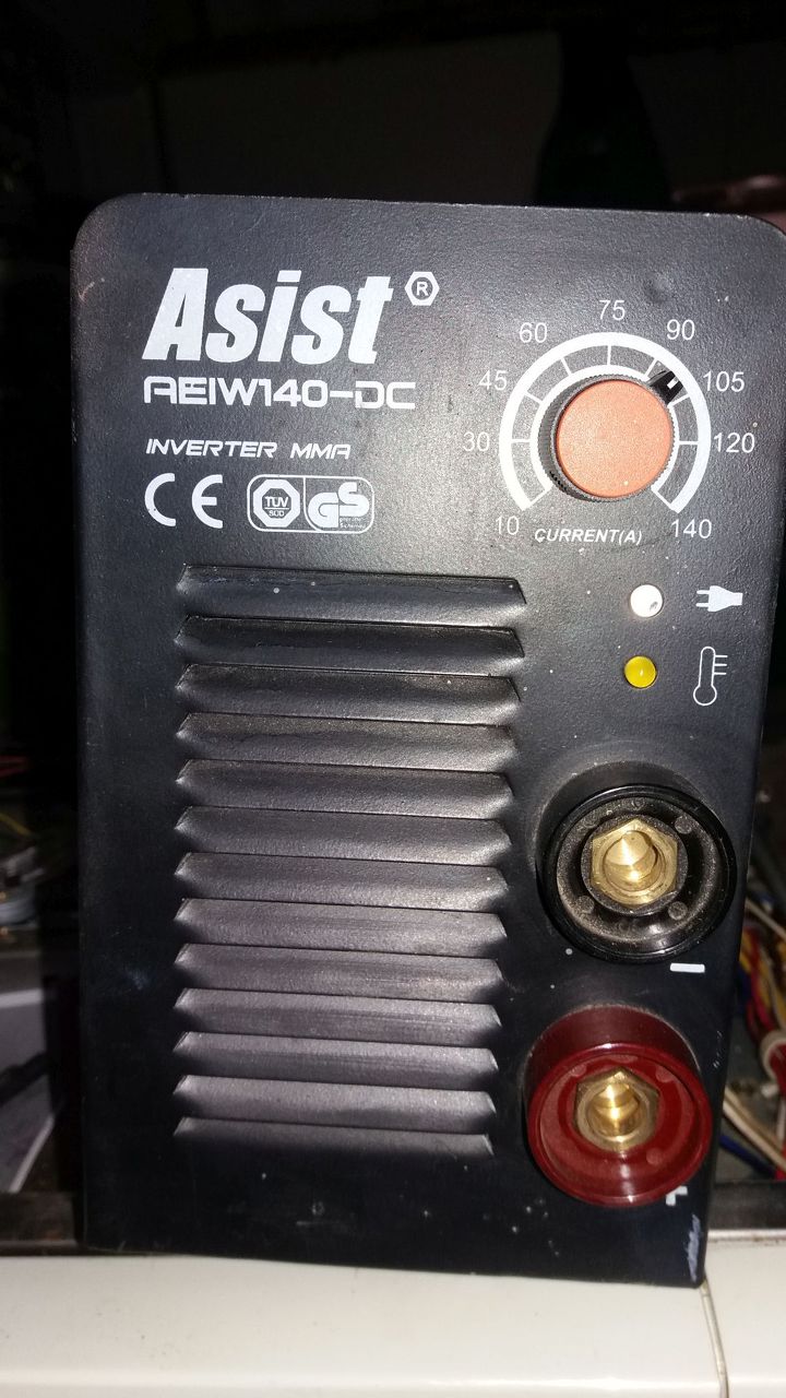

(#) Békabácsi hozzászólása Jún 26, 2017 /
Egyik barétom cucca (Asist Reiw140-DC) jött hozzám azzal a "hibajelenséggel", hogy "lógott a szíján a létrán és ahogy helyezkedtem, megmozdítottam, vállszíj kicsúszott és leesett a földre. Nagyot csattant, szikra és leálltak a ventilátorai.".
Szétszedve egyetlen helyen van égésnyom -a burkolat belsejéről visszakeresve-, amely nem tudom, hogy milyen alkatrész, mivel a két hatalmas hűtőborda között van alkatrészoldalon. Szóval ki kellene bányászni a hűtött elemeket, a hűtőbordákat és csak utána van esély azonosítani.
Esetleg valamilyen ötlet, mit kellene mérni-ellenőrizni, pl. hol (melyik részen) állítja elő a ventilátorok segédfeszültségét?
Nagyon nincs kedvem ennyire szétszedni (lásd fent), ráadásul csak "érzésre".
Előre is köszönöm az együttgondolkodást!
BB
(#) Phile80 válasza Békabácsi hozzászólására (») Jún 26, 2017 /
Ha segítséget vársz, vedd a fáradtságot és tegyél fel képeket, hogy tudjuk miről beszélsz. Ezer féle hegesztőgép van, mindegyik más. Ez meg annyira ismeretlen, hogy még a Google sem hoz rá normális találatot.
Nagy esélyed van egy IGBT zárlatra. Ahol szétégett az lehet a meghajtó fokozat az impulzustrafó után. Többnyire smd alkatrészek...

(#) Békabácsi válasza Phile80 hozzászólására (») Júl 10, 2017 /
Van némi igazad De...
Ahogy írtam is, értékelhető fényképhez nagyon szét kellene szedni.
A fólia oldalról meg nem nagyon láttam értelmét feltenni egy fotót.
Abban viszont igazad van, hogy még erről a képről is többet lehet (meg)látni, mint a semmilyenről. Mint pl. az is látszik, hogy pont a két hűtőborda közti alkatrész(ek)ről van szó, illetve mintha fólia is elégett volna...
Halk megjegyzés: már nem szedek szét semmit az okostelefonos fényképhalmaz nélkül, mert nagyban megkönnyíti akár csak az összerakást, az alkatrészek azonosításáról nem is beszélve.
Tehát egyáltalán nem fáradság, hanem szándékosság volt a "nem-csatolás" háttere...
Lássuk a medvét!
BB
