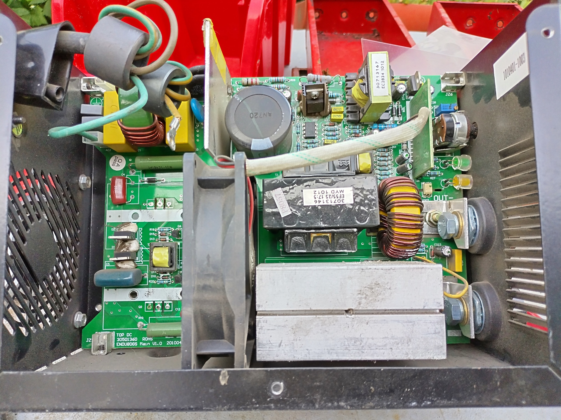

Sokat segítene egy rajz, de ugye az általában nincs. Ha szerencséd van, akkor csak a segédtápja adta meg magát.
(#) dara válasza szolnokistvan hozzászólására (») 10:56 /
Milyen ötleltre gondolsz ha nem értessz az elektronikához?
(#) ferci válasza szolnokistvan hozzászólására (») 11:26 /
Első lépés mindig a biztosíték(ok) kimérése, jó-e még. Utána a tápfeszek ellenőrzése ( graetz, elkók ..) műszerrel..
Konnektorban megvan-e a 230 V...
Aztán szakember...
