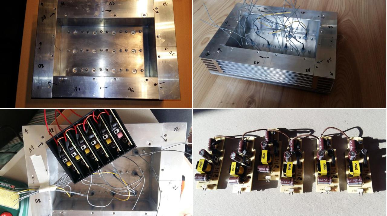

Építtetem egy nagyobb reflektort. Be is mutatnám Nektek. LED körtékből van az alapanyag. Van hozzá tartó-kitámasztó. Állványra szerelhető. Van benne lézervágott alumínium és plexi, 3D nyomtatott alkatrész, jópár munkaóra és állvánnyal együtt kb. 70 ezer forint. Miután elkészült, akkor kezdtek bejönni a divatba az SMD reflektorok. Viszont, egy 200W-os SMD refi kb. 16000 lument tud csak, és lényegesen nagyobb befoglaló méretekkel rendelkezik. Technikai adatok: Szemből 21 x 29 cm . Vastagság 9cm. Kitámasztóval 14cm. Tömeg: 6kg. Színhőmérséklet: 3000K - melegfehér 3 fokozat: - 30W (3340 lumen) - 60W (6680 lumen) - 180W (20040 lumen) A maximális megvilágítás 1m-ről közel 7000 lux! Hátrányok: - drága volt - nehéz hordozni - csak fröccsenő víz ellen védett - akár 90 fokra is fel tud melegedni, de ennél jobban nem nagyon melegszik. Az egyik képen látható egy 100W villanykörte mellett. A kép nappal készült, mögötte az ablak, de mégis esti sötétség látszik, úgy visszavette a fényképező a záridőt a nagy fényerő miatt. A hozzászólás módosítva: Júl 20, 2017
LED körte.... ezzel egy évig elleszek...
Én Led-pogácsát írtam volna, ahhoz jobban hasonlít és végül is, tepsi is van hozzá..
