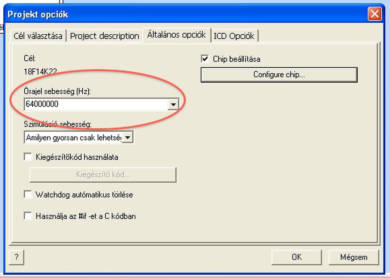

(#) RonkBela hozzászólása Aug 13, 2017 /
Most ismerkedek a PIC-ek el a programozásával.... és ezzel együtt a Flowcodeal is!
Első körbe a projektopciok azok amik nem világosak!
Azt értem meg tudom hogy lehet hasznalni külső kvarcot meg a PIC saját belsőjét.
Csak nem tudom hogy az opciokba mi mit jelent! Sajnos az angol tudasom nem sok inkább német de az se fényes!
Ha valaki venné a fáradtságot ésleirná nekem azokat... mert nem is találtam rá leirást!
(#) Bakman válasza RonkBela hozzászólására (») Aug 13, 2017 /
Egyszerűbb ha konkrét PIC-ről kérdezel, mert a konfigurációs ablak PIC-enként változik. Viszont, angol nélkül nehéz lesz, a kontrollerek adatlapja többnyire angol, anélkül pedig nem lehet messzire menni.
Az egy viszonylag jól használható kontroller, viszonylag nagy memóriaterületekkel. A belső oszcillátort 64 MHz-ig fel lehet húzni minden gond nélkül, annyi nem elég?
Elvileg pontosabb de ha valamilyen extra dolog miatt nincs rá szükség, feleseges. Kevesebb alkatrész kell, több láb marad egyéb feladatra. A PLL engedélyezésével két órajel közül lehet választani: 32 és 64 MHz. Tiltásával 16 MHz és 250 kHz közötti sebességet lehehet beállítani (31 kHz már több beállítást igényel).
Általánosságban elmondható, hogy 8 - 16 MHz elég szokott lenni. Mellékletben két példa a beállításokról. Ha a C blokkból kiválasztod a neked szimpatikus sebességet, azt a Chip beállításaiban is meg kell adni, mert a kontroller igazábol nem tudja, hogy mekkora frekvenciájú órajelet kap. A beállításokkal csak a belső oszcillátort vezérled.
Flowcode fájl elérési útvonalában és a fájl nevében ne legyen speciális karakter, a fordító elhasal rajta.
