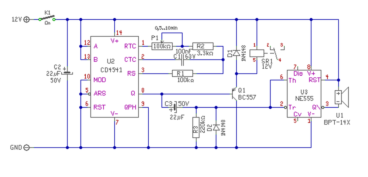

(#) proli007 válasza Dafni hozzászólására (») Ápr 29, 2017 /
Hello! Műszakilag nem a legkorrektebb, de talán a legegyszerűbb egy differenciáló tagot építeni az IC kimenete és a tranyó bázisa közé. Ha ez nem tetszik, akkor még egy komparátor IC (pld. 555) lehet a megoldás. Ha utóbbit választod, belerajzolom.
(#) Dafni válasza proli007 hozzászólására (») Ápr 29, 2017 /
szia léci az utóbbit rajzold be
Ezen már ne múljon..

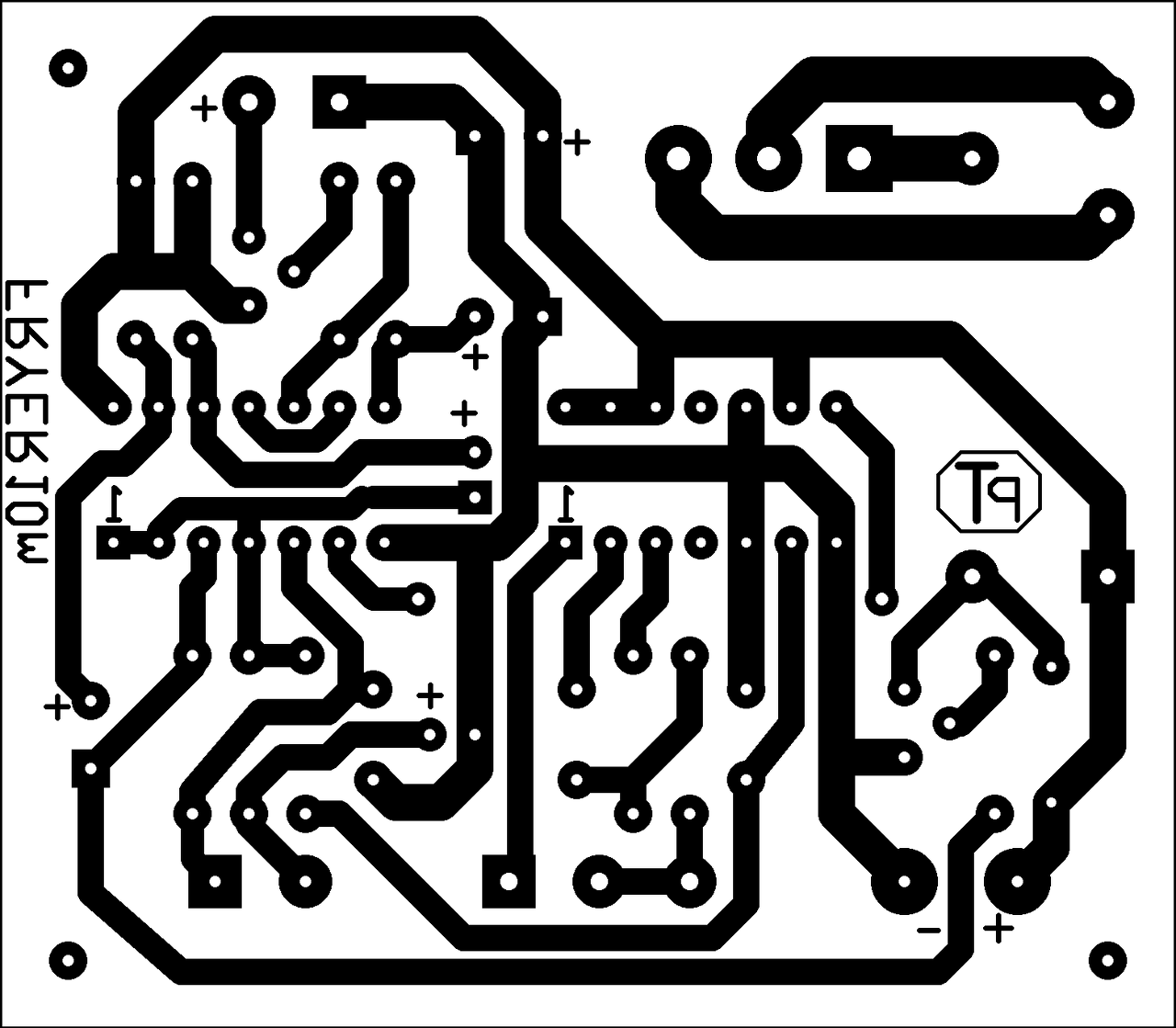

(#) proli007 válasza Dafni hozzászólására (») Máj 3, 2017 /
Hello! Nem tudom hol tart a dolog, de egy kicsit komfortosabban így lehet megoldani a dolgot.
Az időzítést egy nyomógombbal lehet ki-be kapcsolni. Bekapcsolás után ha lejért a beállított idő, kikapcsol a relé. Vagy a nyomógombbal kézzé megszakítható a működés. Bekapcsoláskor egyet csippan, majd idő lejárta (vagy a kézi kikapcsolás után) szaggatva csipog egy ideig.
(A tápfeszültség bekapcsolásakor is a Kikapcsolt állapot jelzés van.)
A bekapcsoláskori csippanás ideje a C4-R5-ön múlik, a kikapcsoláskori jelzés hossza a C6-R5 értékétől, a szaggatás gyorsasága sz R6-C7 függvénye.
Természetesen az idő értékét meg lehet növelni a C8 kapacitásának növelésével. A késleltetési idő értékét hozzávetőlegesen a t=C8*(P1+R9)*2^16 összefüggés alapján számolható. Természetesen mindent alapértékben számolva az időt is szekundumban kapjuk meg.
(#) Dafni válasza proli007 hozzászólására (») Máj 3, 2017 /
Köszi ez is tetszik kifogom próbálni de nem tudom ki nyomtatni
Azt hittem, egy png file-t ki lehet nyomtatni.
De ha van pld. egy Sprint terveződ, egyszerűen beteszed képként alá és átmásolod a vezetősávokat. Vagy csak lemásolod benne a vezetősávok kötését. De a Paint-ba be tudod húzni a png-t. Onnan is kell tudni nyomtatni.
(Nem én találtam ki, másoktól tudom, hogy lehetséges.)

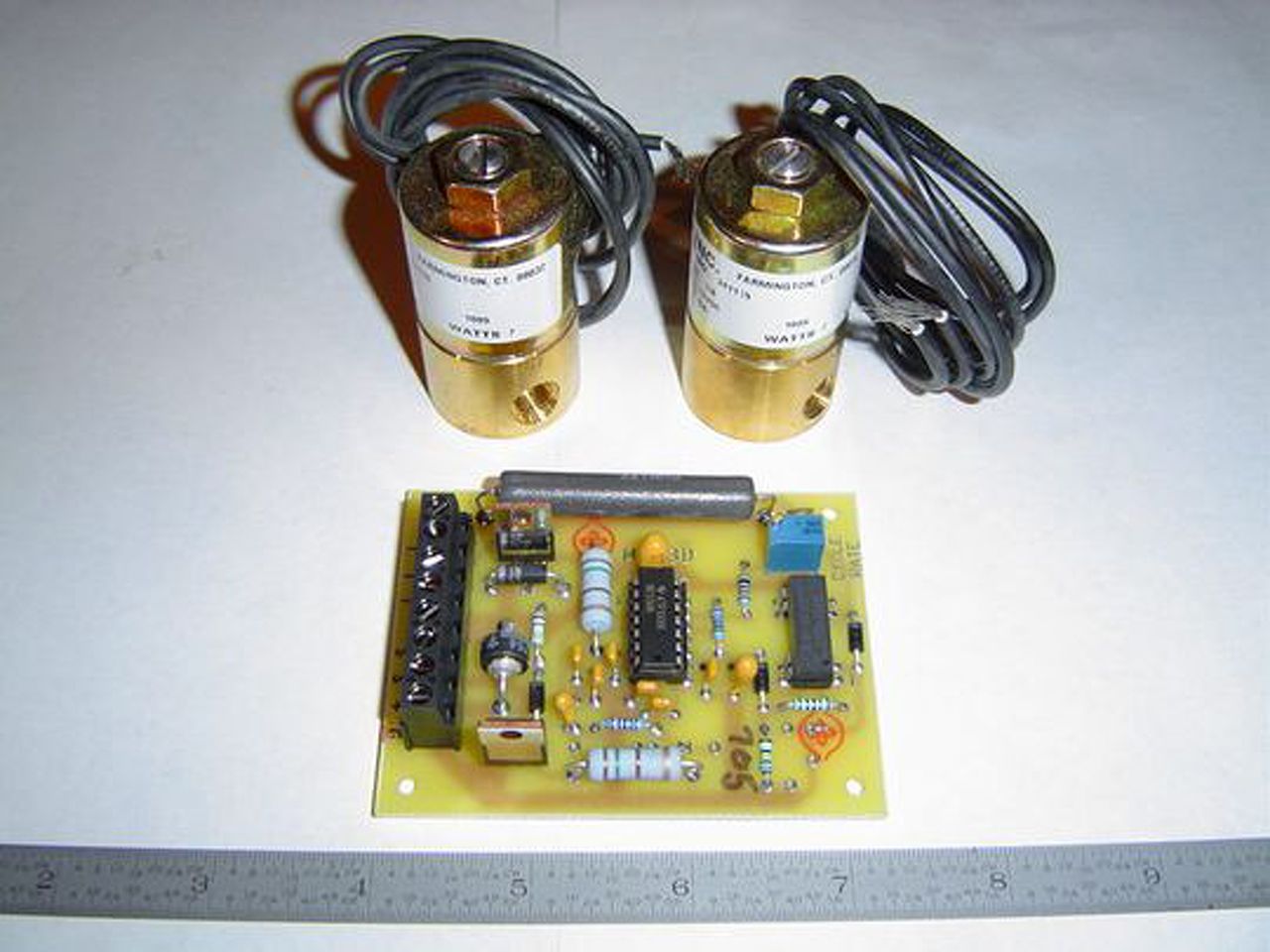

(#) peti333 hozzászólása Máj 5, 2017 /
Egy automata láncolajozót építek éppen a motoromra és ehhez szükségem lenne egy időzítőre, ami nagyságrendileg ~1,5 percenként bekapcsol ~2 másodpercre. Alapvetően az időzítés pontossága annyira nem kritikus, 10-20% eltérés belefér, ellenben fontos, hogy állítható legyen, hogy be lehessen lőni a megfelelő időtartamokra (egyelőre saccoltak a fent leírt időtartamok). A szelep, amit vezérelnie kell, 12V, 110mA-es.
A motor aksijáról menne, tehát a másik követelmény, hogy ne fogyasszon sokat, menjen 12 voltról, (erre ne legyen kényes, hiszen 15-11 volt között ingadozhat), illetve bírja a rázkódást.
A legjobb ami az eszembe jutott, hogy fel lehetne programozni egy attiny mikrokontrollert, de nem tudom mennyire bírná a rázkódást, illetve az esetlegesen parkoláskor, vagy hosszabb túrákon fellépő hősokkot.
Van valakinek valami jó ötlete, esetleg egy pár tranzisztoros kapcsolás, vagy valami 555-ös kunszt?

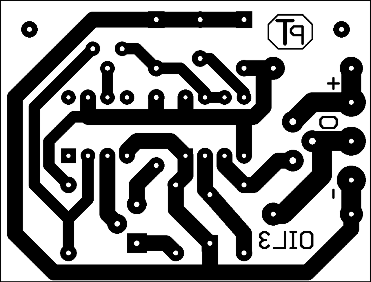

(#) proli007 válasza peti333 hozzászólására (») Máj 5, 2017 /
Hello! Akkor legyen egy harmadik is..
Én ugyan még sosem láttam olajozó szelepet, de ez a 110mA elég soványkának tűnik. Hogy a rázkódást hogy fogja bírni, az elsősorban rajtad múlik. Ha kiöntöd, akkor várhatóan el fogja viselni. A szelepet az OUT kimenet és a GND közé kel kötni. (Gondolom egyik lába úgy is testen van.) A fogyasztása 10mA alatt van. De egyébként mennyi jelentősége van ennek? Olajozni úgy gondolom, járó motor mellet kell, akkor pedig van töltés. Nemde?
Egyébként a hogy van, hogy ha egy láncot olajozni kell, akkor az a motoron gyárilag, miért nincs megoldva?
(#) peti333 válasza proli007 hozzászólására (») Máj 5, 2017 /
Köszönöm a válaszokat, sok jó ötletet mutattatok, de valószínűleg maradok a mikrokontrolleres megoldásnál.
Alapvetően a motoron a láncszett, ha minden szezon elején letakarítod és bezsírozod, kibír úgy ~10.000 km-t, ha minden eső után, és 2-4 tankolásonként fújod speciális sprayvel, akkor úgy ~20.000-et is kibír, viszont automata láncolajozóval akár 40-60.000 km-t is elmegy.
Nagyából sehol sem szériafelszereltség egy ilyen eszköz, hiszen plusz karbantartás töltögetni, ha elromlik beállítani, illetve nem minden motoros szereti, ha összekeni a hátsó felnit, meg a közelben lévő alkatrészeket az olaj, ezért a gyártók nem kockáztatnak, nem éri meg beépíteni.
Ez olyan dolog, mint az autóban a tolatóradar, vagy a tablet a középkonzol közepén (bocsi, nem jut eszembe jobb hasonlat). Hasznos-hasznos, de nem való mindenkinek.
Egy ilyen szelep lesz benne, eredetileg vákumos automata benzincsappal terveztem, de ez így egyszerűbb, meg nem kell faragni sem. Ugyanis a motoromon nincs vákumcső, mert manuális a benzincsap, így utólag kellett volna belefaragni a csövet a légszűrő és a karbi közé.
Ezek a kapcsolások ugyan nagyon ötletesek és működnek, sajnos mivel minél megbízhatóbbat szeretnék, így annál jobb minél kevesebb alkatrészből épül fel, illetve nem szeretném utólag javítgatni, így elektrolit kondi, meg hasonlók nem férnek bele.
Reménykedtem, hogy valakinek lesz 4-5 elemből álló egyszerű kapcsolása hozzá.
Ha van rá igény közzéteszem a saját megoldásomat is, amiben egy 8 bites AVR lesz felprogramozva valahogy így
