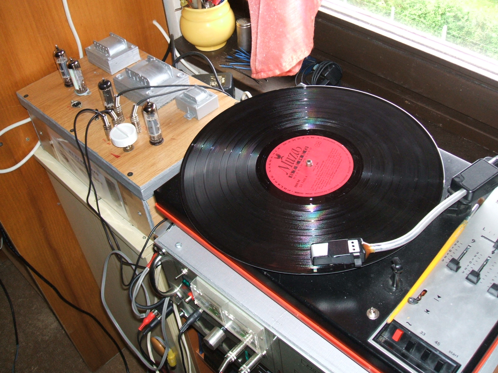

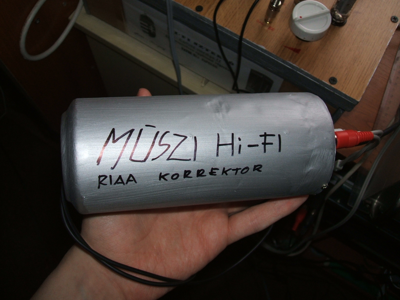

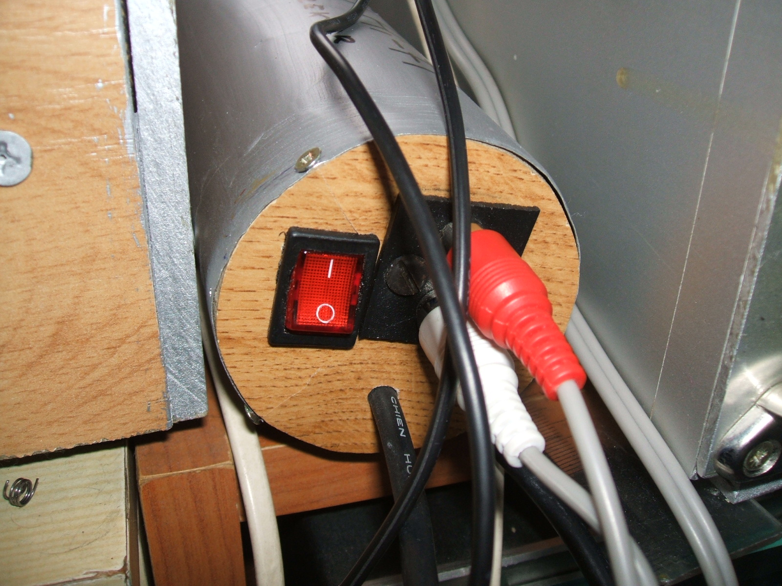

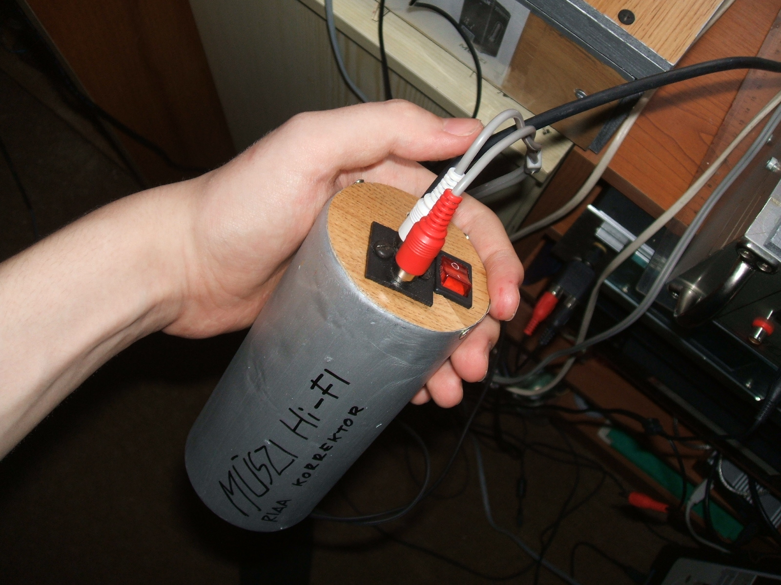

Végre bedobozoltam a RIAA korrektoromat. Sörösdobozba építettem, és úgylátszik bevált mert nincs már semmi zaj alatta. Elég picike lett. A drága elfér a csöves és a nagy erősítőm közt.
Köszönöm Lamalas élesztésben segítségéért.
A doboz megformálásáért Marcibácsit illeti a dicséret.
Üdv: Müszi
(#) vicsys válasza Müszi hozzászólására (») Ápr 11, 2008 /
Milyen messzire eljut az ember a "Müszi féle műpanel"-tól indulva...
Jó lett, gratula!
(#) Doncso válasza Müszi hozzászólására (») Ápr 11, 2008 /
Hogy őszinte legyek nekem nagyon tetszik a sajátságos megvalósításaid sorozata, eredeti és ötletes, GRAT
(#) dbase válasza Müszi hozzászólására (») Ápr 11, 2008 /
Bakeliten spiller.Tekerd a lemezjáccót, tekerd és táncolj!Tekerd!!(Anima sonuns system)
(#) Attila86 válasza Müszi hozzászólására (») Ápr 11, 2008 /
Az utolsó képen valami "selyem" sonka lóg a lemezlejátszó felett?

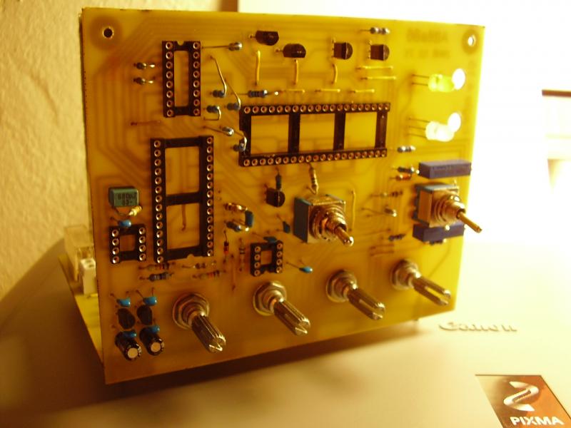

(#) elektrorudi válasza zsoltee hozzászólására (») Ápr 11, 2008 /
Hali zsoltee !
Desing : csillagos ötös.
Műszaki kivitel : ........... ?
Majd értesíts, ha kész !
Ami aggaszt (engem) :
Táp árnyékolás : 0
Alaplap árnyékolás : 0
Ne legyen igazam !!!

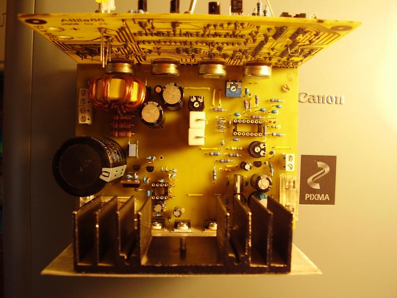

Már 99.5%-ig elkészült a Attila féle táp nyákos része!
Itt van róla két kép!
Azt szeretném még megkérdezni,hogy tudna-e nekem valaki egy olyan helyet mondani ahol tudok venni a tápba való bizonyos REF198GP-t?
Mert ezt itt felénk nem nagyon kapni!
Köszi a segítséget!
Jah és várom a véleményeket is!
(#) hapro válasza Erick hozzászólására (») Ápr 12, 2008 /
szerintem szép munka, de ha kifejezetten a leírásban nem szerepel, hogy ne így tegyél, akkor a trimmer potika indítás előtt csavard középállásba.
ügyes vagy, mintha én csináltam volna.....
REF198GP - http://www.retelektronika.hu
Szegedi cég. Katalógusukban megtaláltam a kérdéses alkatrészt, viszont nem volt mellette ár.... De talán ha Attila86-nál érdeklődnél, ő biztosan meg tudja mondani hol vette.
üdv.:
Zoli

Nekem nagyon tetszik, fotóztad a nyákot vagy vasaltad? Amugy GRAT, jó lesz, reméljük müködés közben is kapunk fotót illetve a dobozoltról is.
(#) Attila86 válasza Erick hozzászólására (») Ápr 13, 2008 /
Szuper lesz!
REF198GP-t Budapesten az SMD kft.-ben lehet venni. Úgy emlékszem hogy postáznak is.
A trimmereket tényeg nem írtam hogy el kellene tekergetni. Gyárilag félállában vannak, hagyd is őket ott!
Ci még mindig kerámia! Mondtam hogy fólia kell oda! Gyere fel Pestre és adok egy fóliakondit vagy valami, csak ne hagy benne azt a kerámiát mert nem fog működni a táp.
(#) Erick válasza Doncso hozzászólására (») Ápr 13, 2008 /
Szia Doncso!
Nem a nyákot nem fotóztam hanem vasaltam,néhol nem is sikerült olyan jól, pl: azoknál a vezetősávoknál,amik az ic lábai között mennek a függőleges panelon! de sebaj mert ezt megoldottam egy kis híddal,amit drótból hajtottam!
Apropó,az ICL7135 lábainál a panelt le kell mosni alaposan den.szesszel vagy valamivel?
Köszi a gratokat!
„Apropó,az ICL7135 lábainál a panelt le kell mosni alaposan den.szesszel vagy valamivel?”
A falra tudok mászni az ilyen kérdésektől...
Leírtam a cikkben, tessék elolvasni!!!
