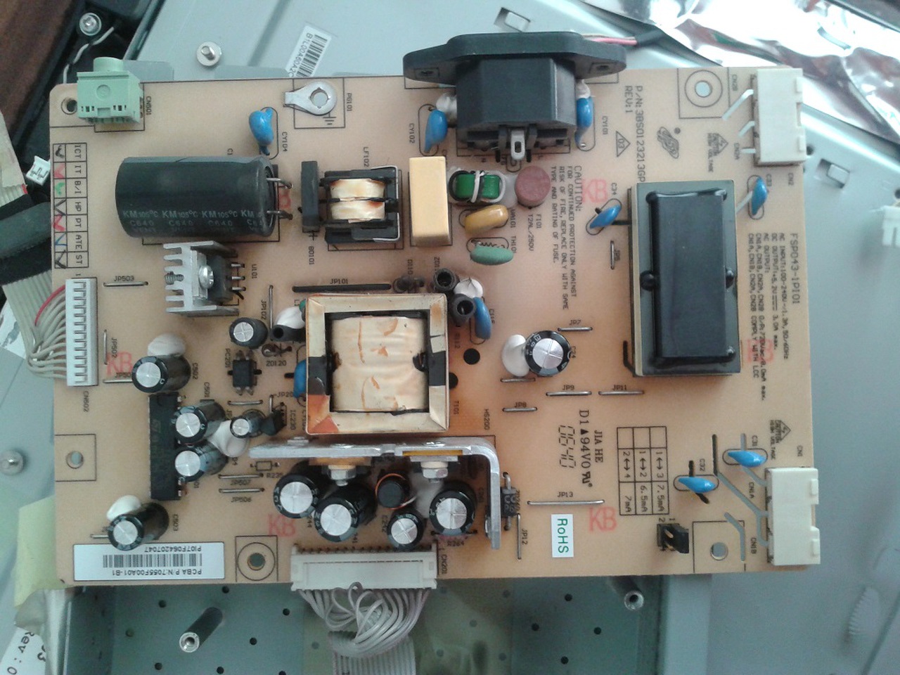

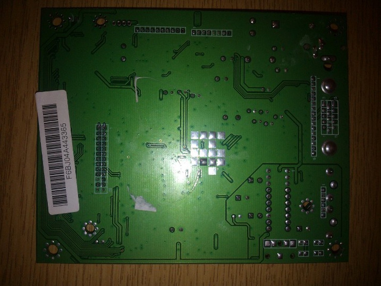

Szétszedtem.
Gondolom ez lehet a ludas. Küldök róla fényképeket Van még 1 hosszúkás chipsor a monitorban kérésre arról kis küldök. A hozzászólás módosítva: Okt 19, 2014
Igen ezek a kondik jónak tűnnek így első blikkre.
A LED mit csinál rajta? Jól értelmezem, hogy a szituáció a következő: Kap tápot, háttérvilágítás bekapcsol, majd kikapcsol? Ha adsz rá jelet VGA-n és úgy kapcsolod be akkor is kikapcsol? Találtam egy szervizkönyvet itt, de ez nem hasonlít arra a panelra mit felcsatoltál. Mindenesetre valami hasonlót követnél el mint amit az ír: 1. Belső tápfeszek ellenőrzése: Bejövő biztosíték ellenőrzése, nézd meg milyen scaler van rajta, annak van-e adatlapja, vagy lábkiosztása elérhetően, abból megnézni hol kap és milyen tápot, ott mérni. Ezek tipikusan kis 100nF kondik lesznek az IC körül. 2. Ha van szkópod megnézni, hogy kap-e órajelet. A hozzászólás módosítva: Okt 19, 2014
Köszönöm gyors válaszodat elsőnek is!
Igen jól értelmezed bekapcsoláskor a led világit folyamatosan utána 5 másodperc elteltével kifehéredik a kijelző és elfeketedik 1 mp rá és utána a led villog a fekete kijelzővel.Semmilyen Belinea bejelentkező logo nem jelenik meg.Számítógéphez kapcsolva ugyan ez a jelenség fogad semmilyen változás nem észlelhető. Sajnos ezekhez nem értek amiket leírtál követés kép a villamos részekben nem vagyok jártas. De szívesen elpostázom hozzád ha értesz hozzá.Nagyon fontos volna ha javítható mert érettségizek és nagyon kellene a gép fent vannak a dokumentumaim amire hamarosan szükségem lesz. :/
Hiába mondom, hogy tfh. értek hozzá, n+1 baja lehet, amit nem vagy gazdaságosan nem lehet javítani. Egy használt TFT monitort küldözgetni Mo-n keresztül meg kb. nem éri meg.
Van multimétered?
Nincs sajnos.
De a családomban van autószerelő ismerősöm megkérdezem tőle tud e segíteni nekem ebben.Neki biztosan van multimétere.
Meg van a hiba.
Ezzel a panellal van a gond.. Legalul jobboldalt a kép sarkánál lévő ftf csatlakozó 1 fejénél áram alatt egy kis szikrát véltem felfedezni. Ez javítható? lehet esetleg venni hozzá másikat ha nem?.
A szikra elött fura fuvó hang van utánna pattan a szirkra és siri csend
Ez az inverter panel. Húzd ki a csöveket, mert lehet azok haltak meg. De az is lehet, hogy a trafók húznak át.
