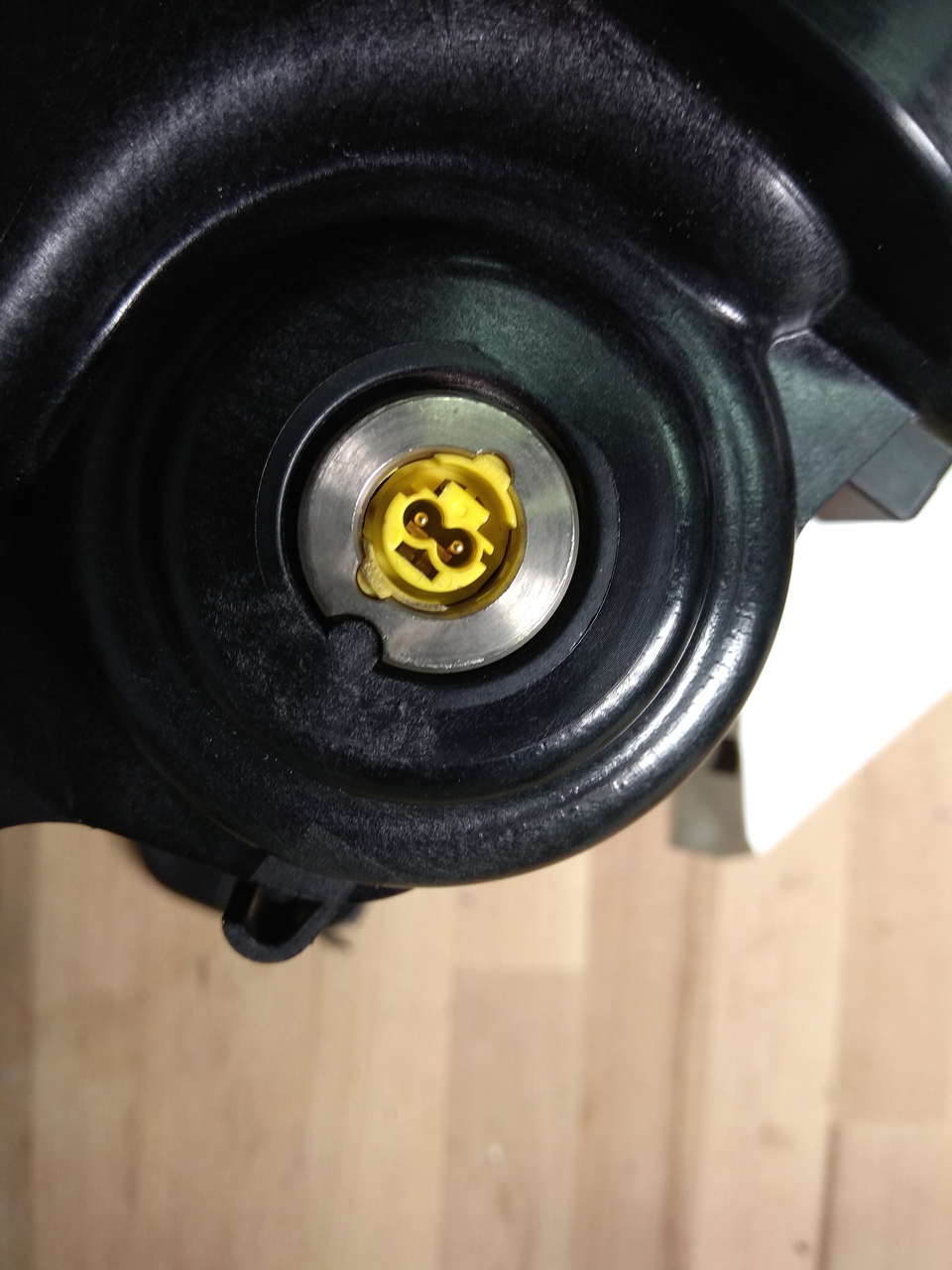

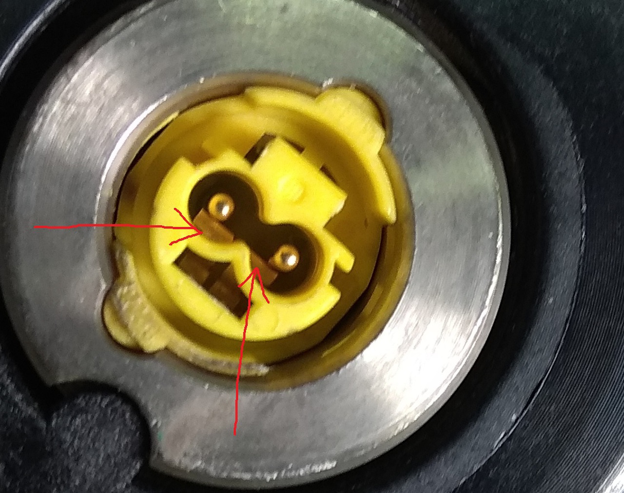

(#) Elektro.on válasza eSDi hozzászólására (») Szept 6, 2017 /
Én a légzsák hibás csatlakozását nem hagynám figyelmen kívül. Melóhelyen ki kellett bontanom párat. Mondjuk ezek kivétel nélkül fejlesztés alatt álló luxus autóhoz tartoztak. Azt megfigyeltem, hogy minden légzsákhoz tartozó csatlakozó úgy van kialakítva, hogy bontás közben mielőtt a csatlakozás megszüne, rövidrezárja a légzsák felöli oldalt. Meggátolva ezze, hogyl a véletlen statikus töltés beindítsa a légzsákot. Rossz csatlakozásnál lehet, hogy ez sem működik. Menet közben ha váratlanul berobban...
Bár a régebbi típusoknál lehet nem így van.
(#) eSDi válasza Elektro.on hozzászólására (») Szept 7, 2017 /
Nagy baj lenne, ha a statikus feltöltődéstől beindulna. A kapcsolat jelenlétét ellenállás méréssel végzi a légzsákvezérlő, legalábbis nálam. Ezért is reklamál, mert pár másodpercig rossz a kontakt. Szerintem nyugodtan ki lehet váltani a szokásos por és vízmentes autós csatlakozókkal.
(#) Elektro.on válasza eSDi hozzászólására (») Szept 7, 2017 /
Hidd el nekem, hogy beindul. Ha találok ilyet lefotózom neked.
És az igért képek. Az egyik felnagyítva, hogy látható legyen a csatlakozóban a rövidzár.
Egy igen drága autó utasoldali légzsákja.
