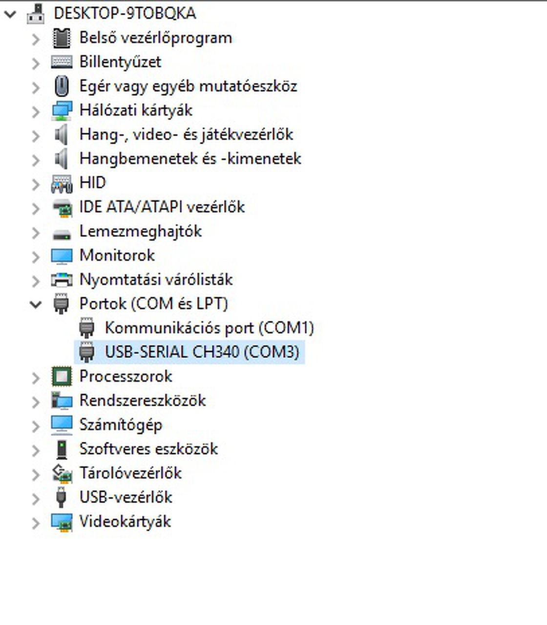

(#) nedudgi válasza trickentrack hozzászólására (») Nov 25, 2017 /
Milyen USB csip van a panelon?
Az eszközkezelőben nézz körül, amikor rá van dugva a panel a gépre.
A hozzászólás módosítva: Nov 25, 2017
(#) trickentrack válasza nedudgi hozzászólására (») Nov 25, 2017 /
40E712
2x5 lábú apró ic.
Az nem az lesz. CH340, FTDI, vagy egyéb a legvalószínűbb. Inkább 16 lábút keress. A legjobb lenne, ha megmutatnád a vásárolt panel linkjét.
CH340 azt írják Bővebben: Link
Viszont a panelon 2 IC van csak. Ez amit írtam és maga az atmega.
A csipen 340E szerepel, nem 40E712. Az eszközkezelőt megnézted?
(#) mateatek válasza trickentrack hozzászólására (») Nov 25, 2017 /
A CH340E is ugyanazzal a meghajtóval megy, mint a CH340. Nálam működik.
Igazad van, csak nagyon kicsi és nem láttam rendesen.
Igen az eszközkezelőben ott van.
Akkor már csak arról kéne valamit tudni, hogy melyik port van beállítva a programozónak.
COM3
Most próbálkoztam még egyszer jó egyszer nem

(#) Robin2 válasza trickentrack hozzászólására (») Nov 25, 2017 /
- ha esetleg van bluetooth-os eszközöd, tiltsd le, néha lefoglal olyan com portot, amit használnál
- minden más com portot (jelen esetben a com1-et tiltsd le)
- dugd rá a panelt a gépre, amit az eszközkezelő kiír, azt állítsd be az arduino keretprogramban (nekem állandóan más com portot ad az eszközkezelő, mikor rádugom)
- egyszerűen kifogtál egy hibás, kontakthibás cuccot ha tudod forraszd át a soros ic lábait.
(#) trickentrack válasza Robin2 hozzászólására (») Nov 25, 2017 /
Az tűnt most fel, hogy ha belerakom a próbapanelba akkor csinálja ezt. Ha előtte ráírom a programot utána belerakom akkor sem működik.

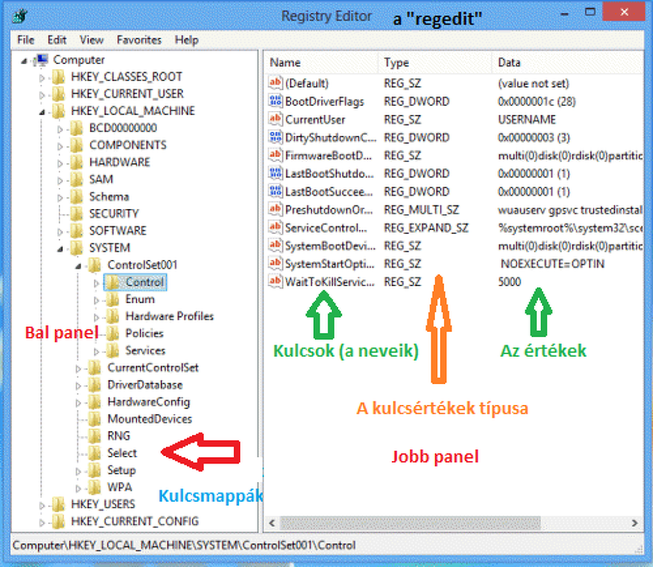

(#) krauszkrisztian hozzászólása Nov 26, 2017 /
Nemrég rendeltem a banggoodról egy Arduino UNO-t.
Meg is jött, de valamiért nem akarja az IDE felismerni (egy p4-es, win7-es géppel megy).
A gép felismerte, de az eszközök menüpontban az arduini UNO felirat mellett egy nagy felkiáltójel van.
A driverét töröltem, majd újra vissza tettem rá, de ugyan az a kép fogadott. Valamit írt azthiszem a driver eredetiségéről (hibakód: 52).
Ha bekapcsolásnál F8-cal kikapcsolom az alsó menüpontot, akkor megy, de a következő kapcsolásnál megint egy felkiáltó jel van mellette.
Legyen szíves valaki segíteni, mert így nem tudom használni.
(#) _BiG_ válasza krauszkrisztian hozzászólására (») Nov 26, 2017 / 1
Szedd le a drivert.
Aztán:
Futtatás -> regedit
Keresd meg ezt a kulcsmappát (bal oldalt, faszerkezet): [HKEY_CURRENT_USER\Software\Policies\Microsoft\Windows NT\Driver Signing]
A jobb oldalt keresd meg ezt a kulcsot: BehaviorOnFailedVerify , és módosítsd az értékét 2-ől 1-re (a viselkedést állítod ezzel Block-ról (2) -> Warning message-re (1)). Így mindig figyelmeztet telepítéskor, de tudod engedélyezni vagy tiltani a telepítést. Ne állítsd 0-ra (Ignore), mert ki tudja, mit szednél össze "driver" címén, ha ismeretlen szoftvert telepítesz.
Ha megvagy a módosítással, reboot. És most próbáld meg telepíteni.

(#) krauszkrisztian válasza _BiG_ hozzászólására (») Nov 26, 2017 /
Elnézést, de el tudná magyarázni egy kicsit szájbarágósabban?
Már a futtatás->regedit-nél elakadtam.
(#) tbarath válasza krauszkrisztian hozzászólására (») Nov 26, 2017 / 1
billentyűzeten nyomd meg a windows gombot, majd kezd el a regedit szót begépelni. Másik lehetőség: windows gomb és R betű megnyomása egyszerre, regedit majd enter.
Valami hasonlót fogsz látni: Link
Onnan csináld ami le van írva
A hozzászólás módosítva: Nov 26, 2017
(#) krauszkrisztian válasza tbarath hozzászólására (») Nov 26, 2017 1 /
„Onnan csináld ami le van írva”
Honnan?
A Futtatás ablakocska előszedését, a regedit (Registry Editor) elindítását leírták, azt átlépem.
De ha nagyon nem megy és tök zűrzavar ez, akkor inkább hagyd és kérj meg egy hozzáértőt. Aki a registry-t elkavarja, az a gép (pontosabban az oprendszer és a programok) működését is lehetetlenné teheti, így nagyon óvatosan szabad csak piszkálni!
De ha mégis eligazodsz a kis útmutatómon, akkor móka tovább:
A Driver Signing (és az odavezető út) olyan, mint egy mappa az Intézőben. Teljesen úgy kell benne mozogni, mint az Intéző mappalistájában az ablakának bal paneljében. (Ennek azért mennie kell!)
Erre a kívánt kulcsmappára (Driver Signing) egy bal klikk, ezzel kiválasztod. Ekkor a regedit jobb oldali paneljében megjelenik a tartalma. Nekem Win10-em van, abban így nem szerepel, ezért konkrét képet nem tudok adni róla. De mellékelek egy kis képet a fogalmak helyrerakásához.
A jobb panelen megjelent a kulcsmappa tartalma, a registry kulcsok. Ezekkel állítja be magát úgy a Windows, mint az egyes, ide beleíró programok. Amolyan paramétertábla. Van a paraméter, azaz a kulcs neve (Name) és értéke (Data vagy Value).
Van a kulcsok értékének típusa is, ez határozza meg, mit tartalmaz, milyen formátumú a kulcs, pl. string, duplaszó, bináris stb. Neked egy decimális értéket, azaz SZÁMOT kell beírnod.
Mi a BehaviorOnFailedVerify nevű kulcsot keressük a jobb panelen, erre kettőt balklikkelj. Ekkor előjön egy kis ablakocska, felül a neve - ezt NE változtasd meg! - és alatta az aktuális értéke. Ezt az értéket, ami itt egy decimális szám (ha jól sejtem:2, ami a nem aláírt driverek telepítését, illetve inkább a működését megakadályozza, védve a felhasználót és a rendszert a mindenféle potenciálisan káros, drivernek hazudott programoktól, amit a tudatlan felhasználók óvatlanul feltelepítenének), módosítsd 1-re. Okézd le.
Becsukhatod a Registry Editort. Indítsd újra a gépet, hogy ez a beállítás érvényre jusson, azaz így induljon a rendszer.
Ezzel nem teszed blokkolttá a nem aláírt drivereket, de a telepítésükkor figyelmeztetni és kérdezni fog a rendszer, hogy tutira ezt akarod-e. Azaz még marad egy utolsó lehetőséged, hogy meggondold magad, ha pl. gyanús feltelepülés zajlana a tudtod nélkül. Ésszel használd a lehetőséget! Ha tudásod nincs, márpedig innen nagyon úgy tűnik, hogy nincs, esélyt kaptál a rendszered hazavágásának lehetőségére. Tehát mostantól duplagondol-nemkattintösszevissza!
De ahogy Murphy bácsi mondja: "A tapasztalat egyenesen arányos a tönkretett berendezések számával!"
Nagyon köszönöm!
Először egy p4-es gépen próbálom meg, mert azért nem akkora kár.
