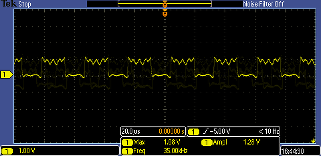

Hello! Nem egészen tudni miben várod a segítséget. Az 555 kimenete valójában egy Totepole típusú TTL kimenet. Ennek sajátossága, hogy a kimenti jelet képes lehúzni majdnem a GMD pontra. Viszont magas szint esetén a kimenti jel, nem képes "felmenni a tápra", a maradék feszültségek miatt. Vagy is a GND felé terhelve a kimenet kis-impedanciás, viszont a táp felül terhelve a maradék feszültség tartományában nagy-impedanciát mutat a kimenet. Ha 12V a tápfeszültség tartománya, akkor az 555 kimenti feszültségének maximuma kb. 10V körüli. Tehát 10V..12V (vagy felette) akárhonnan ráülhet a feszültség. De egy ilyen tüske, lehetne akár mérési hiba is.
Egy piezo jeladó (mert gondolom a szenzor alatt ezt érted) kapacitív jellegű. Vagy is négyszögjellel meghajtani úgy hogy a jelalak megmaradjon elég nehéz. Nem véletlenül használnak MOS Fet-ek meghajtására külön kiépített és nagyáramú meghajtókat. De kérdés, hogy egyáltalán szükség van-e erre. A piezo úgy is eltorzítja a jelalakot, valamint már az első felharmonikusát sem fogja várhatóan átvinni, a négyszögjelnek. Akkor pedig inkább egy háromszögjelre fog hasonlítani. Tehát megkérdőjelezhető, hogy szükség van-e egyáltalán a négyszögjel rengeteg felharmonikusára, amitől az tulajdonképpen négyszögjel lesz. Vagy is mi itt a cél?
Keskeny, éles tüskék leginkább induktív terheléstől szoknak lenni (sicc). Ha a szkópodat rendesen, mérésre is használnád (nemcsak az ilyen kerítés szerű ábrákat nézegetnél), megmérhetnéd a tüske (túllövés) paramétereit, ebből következtetni lehet az áramkörben levő induktivitás nagyságára, ebből pedig a helyére. Pl. hozzávezetések, elégtelen tápszűrés stb.
A harmadik ábrán pedig a proli007 által emlegetett kapacitív terhelés miatti négyszög "háromszögesedése" látható.
Nincs ezzel semmi baj, viszont az látszik, hogy a piezo rezonancia frekvenciája(elektromos) nem ott van, amivel meghajtod. Feltételezem a frekvencia amivel hajtod, stimmelhet, de akkor jársz jól, ha elektromosan is rezonanciába hozod a kettőt! Ezt egy soros induktivitással tudod megtenni, ami a piezo kapacitásával, a gerjesztő frekvencián soros rezonanciát alkot. Ekkor a piezóra végképp nem négyszög kerül majd(gyak szinusz lesz), de annak az csak örülni fog.
Viszont mindenképpen jobban járnál, ha az 555 kimenetét pufferelnéd legalább egy PNP-NPN emitterkövetővel. Így néhány voltos tápfesz mellett is több 10V-os amplitúdóra gerjedne a hangkeltő...
Tehát, ha jól értelmezem, akkor az NE555 kimenetén lévő feszültség normális. Az négyszögjel elején lévő feszültségtüske az elégtelen tápszűrés, illetve a vezetékezés miatt van. Igen elvileg az ultrahangos szenzorom kapacitív terhelésként szolgál, és ebből várható volt, hogy a jel alak fűrészjellé fog módosulni. Az ellenállások, kondenzátor méretezését valahol elszámolhattam, mert nem 35khz-et akartam beállítani hanem 40khz-et ami a piezo rezonancia frekvenciája. Én első próbaként erre gondoltam, hogy négyszögjellel meghajtom, ugyanis feszültség váltakozásra van szüksége a piezónak, hogy jelet bocsátson ki magából. Illetve ha ez nem lett volna tökéletes, akkor egy RC szűrővel kvázi szinusz jelet adtam volna a piezóra.
Minderre azért van szükségem, mert adott 4 ultrahangos szenzorom és 1 mikrokontroller. Az adókat egymás után kontrollerrel vezérelve akartam irányítani. Ez annyit tesz ki az én értelmezésembe, hogy az NE555-el előállítom a "megfelelő" jelet a szenzoromnak, amit az egyik lábára kötök, a másik lábát egy FET Drain lábára. A Gate lábát 3.3V-al tudom gerjeszteni ekkor a tranzisztor zár és a source lábon keresztül GND-re vezetem. Ha a tranzisztor nyitva van akkor az UH lába lebeg. Ez a próbálkozásom több hibába futott. Mellesleg a szükségem lenne egy erősebb jelre, ugyanis így a vevő oldalon csak nagyon közelről tudom detektálni egy erősítő kapcsolással a jelet. Csatolok képeket. Az első képen a FET zárva van, a második és harmadik képen amikor lebeg viszont nem 0 a fesz. Én arra gondoltam, hogy ez amiatt lehet, hogy 40khz-en a FET drain és gate része betudható egy kondenzátornak, amely DC-nél szakadást jelentene. De ezen a frekvencián átereszt. Az oszciloszkópot is alap műveletekre használtam eddig, segítségem eddig nem nagyon volt, így amire magamtól rájöttem úgy használtam. Ne haragudjatok ha badarságokat irtam.
