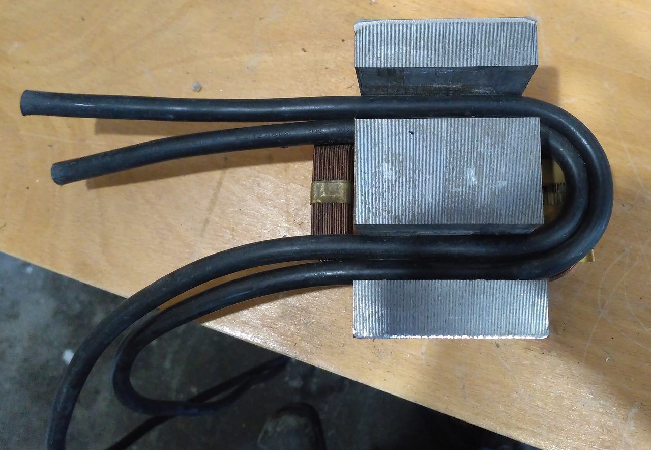

Mikró trafóból csináltam alapot. 4x35 kábelt raktam rá két menettel. A végeket közösítve mám csak 1db 35-ös kábel megy a hegesztő hegyekhez (kb. 30cm). Első próbám (időzítő áramkör nélkül direktbe, holnapra már csinálok) során kilukasztotta az akku alját (már zárlatos volt korábban az akku) és úgy tűnik nagy az áramerősség. A fázishasítós (triakos) szabályzóval való szabályzás járható út (vagy használjak jó hosszú hosszabbítót soros veszteség gyanánt) ? Mi a legegyszerűbb hegesztő tüske (1.5mm cu zz van lakktalanítva jelenleg, kb. 5mm hosszban) ? Üdv,

Jó combos lett így a szekunder, grat!
Én is nagyon hasonló stációkat jártam be, aztán egy egyszerű NE556 alapú időzítős + triakos fázishasító szabályozó mellett döntöttem. Nekem 50-es a szekunder, az elektronika és mindenféle szerelvény (cserélhető végződések) után ~100-700A a rövidzárási áram szabályozható intervalluma. A hegesztő tüskének - néhány megoldás kipróbálása után - én is a sima CU drótot választottam, nekem, 2mm-es az átmérőre (kicsit elvékonyítva a hegyét) , de a másfeles is teljesen jó lehet. Inkább majd arra kell figyelni, hogy a cellák hegesztésénél némi erőt kell gyakorolni a hegyekre, és azt bírniuk kell (még "melegen" is). Így a szabályozható teljesítménnyel - hasonló ponthegesztő fejjel - a cella kilyukasztástól a lanyha melegítésig lehet a ponthegesztéssel próbálkozni.
