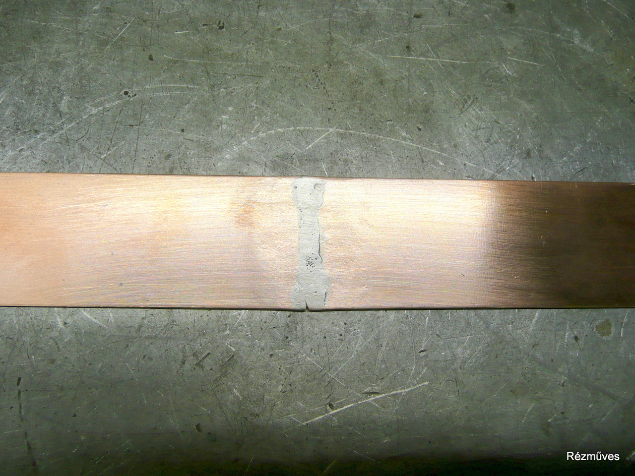

(#) Rézműves válasza erbe hozzászólására (») Dec 7, 2017 / 1
Közben azért az is eszembe jutott, hogy a "sima" foszforos rézpálcával, (amit néha én is használok), nagyon jól lehet forrasztani, de csak vöröset-vörössel...az egyik előnye, hogy nagyon olcsó, nem kell hozzá folyasztószer, mert az maga az ötvöző foszfor és ráadásul, főképp az elektromos dolgok forrasztásához használják. Igaz nehezebb vele, (kell egy "kis" gyakorlat hozzá), mert elég magas az olvadáspontja és nem terül olyan szépen, mint az ezüst, de bánja a fene, nem szépségre megy.
Rögtön ki is próbáltam, egy olyan széles 33mm-es szalagon, amit pont beletudok fűzni a trafóba.
Ebben az a jó, hogy a 0,8mm-es lemezt, élben is lehet és csak 1mm -vastag lett a forrasztás után.
Ezt már a forrasztástól 1-centire is lehet 90°-ba hajlítani, gond nélkül.
És még a fonákja sem csúnya...
(#) erbe válasza Rézműves hozzászólására (») Dec 7, 2017 /
Valóban nagyon jó az a foszforos forrasz. Ha szerinted bírja, mehet.
