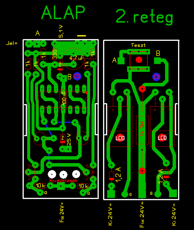

(#) Béla 66 hozzászólása Máj 25, 2018 /
Az alábbi kapcsolást kellene pergésmentesíteni.
A be jel, egy nyomógombról jön.
Köszönettel Béla

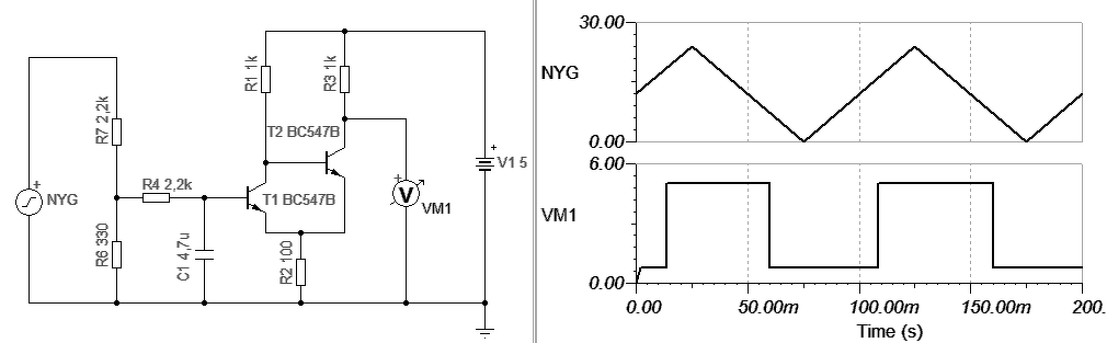

(#) proli007 válasza Béla 66 hozzászólására (») Máj 25, 2018 /
Hello! Na, most van amikor Schmitt triggert és előtte RC tagot kell alkalmazni. Leht az egy NE555 de egy tranyós kapcsolás is.
Egyébiránt a TTL táp stabilizátor zéner gondolom 5,1V és az 1N4148-ak fordítva vannak bekötve.
A TTL magas szintű lábait illik a tápra kötni. Az 1N4001-ekre nem igazán van szükség, mert a Fet-ben ott a parazita dióda..
(#) Béla 66 válasza proli007 hozzászólására (») Máj 26, 2018 /
Csak gyorsan bemásoltam, és nem a végleges verzió került fel.
Igen a táp zéner 5,1V-os, 1N4148 és az 1N4001 nem is került bele!
Sajnos helyszűke miatt, így is két picike panelra kellet tennem, egymás fölé.
Más megoldás nincs?
Köszönettel, Béla

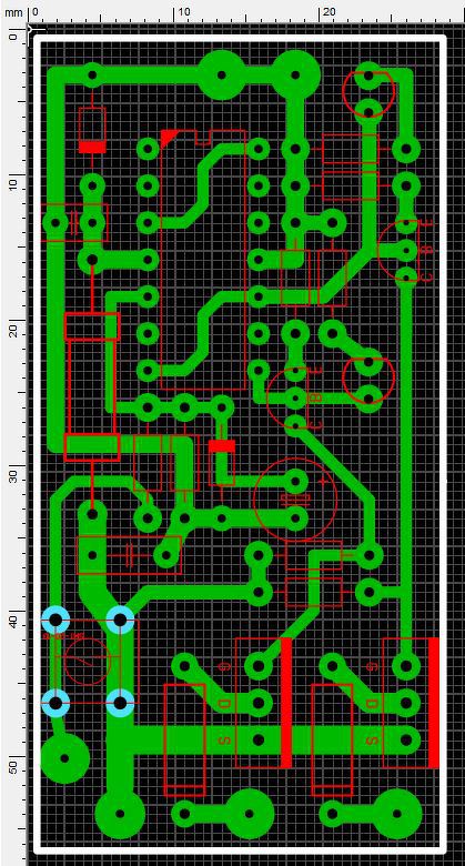

(#) kokozo válasza Béla 66 hozzászólására (») Máj 26, 2018 /
Ha az ic-t elforgatod az egész ráférne egy ugyanekkora nyákra.
(#) Béla 66 válasza kokozo hozzászólására (») Máj 27, 2018 /
Köszönöm a fáradozásod, hogy áttervezted a nyákot. De voltak szempontok (a két meghajtásnak vezérlésnek, és jelzésnek saját oldalára kellet kerülnie). Sajnos ehhoz kellet magam tartani. A pergés mentesítés az ami megoldásra vár!
(#) kokozo válasza Béla 66 hozzászólására (») Máj 27, 2018 /
Nem lehet, hogy az ic táp szűrése kevés? tenni kellene rá pár mikrós kondit szűrésnek a 100n mellé, és még a 10-es láb helyett, nem a 9-es a kimenet?
(#) Béla 66 válasza kokozo hozzászólására (») Máj 28, 2018 /
Igen a 9-es a kimenet, azt javítottam az összeszerelésnél. Ez az elektronika egy teherautóra készült. Egy barátom kért meg, hogy helyettesíteni tudjon, egy megszünt relét! Az ötleteket sajnos nem tudom azonnal adoptálni, ezért elnézést kérek előreis ha nem válaszolok azonnal. Kb. egy hetes intervallumokban tudok majd reagálni a javításokra.

(#) proli007 válasza Béla 66 hozzászólására (») Máj 28, 2018 /
Hello! Én minden estre így oldanám meg a dolgot. (Nem tudom mihez kell, de a lámpa a rajzon csak a terhelés helyét mutatja.)
