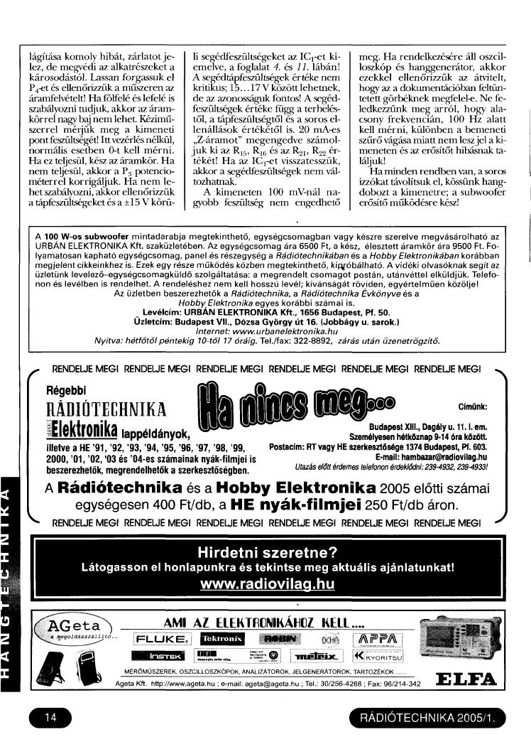

(#) miklosch hozzászólása Máj 24, 2008 /
Szükségem lenne az Urbán féle "100W SUBWOOFER erősítő hangolható szűrővel" nevű kapcsolásra! Ha minden igaz, az RT 2004/12-es számában megtalálható. Ha valakinek ez megvan, megkérhetném, hogy ollózza ki nekem ezt a cikket belőle?
(#) maTaKee válasza miklosch hozzászólására (») Máj 24, 2008 /
Tessék
(#) miklosch válasza maTaKee hozzászólására (») Máj 24, 2008 /
Köszönöm szépen!
Esetleg még a folytatását is (RT2005/01-ben) fel tudnád tenni, hogy meglegyen az egész?
Tessék, bocs csak nem tudtam, hogy van folytatása
Köszönöm még egyszer!
(#) miklosch válasza miklosch hozzászólására (») Máj 24, 2008 /
Nagyon tolakodó lennék, ha elkérném a nyákrajzát is ennek az erősítőnek, ami elvileg a RT 2005/01 számában a 37. oldalon van?
Figy. te mondod h hol van én meg kivágom neked!
Köszi, több már nem kell ebből, így teljes a kép! Volt nekem is egy rakás újságom, csak kölcsönadtam Norbertonak, és még elfelejtettem visszakérni.
