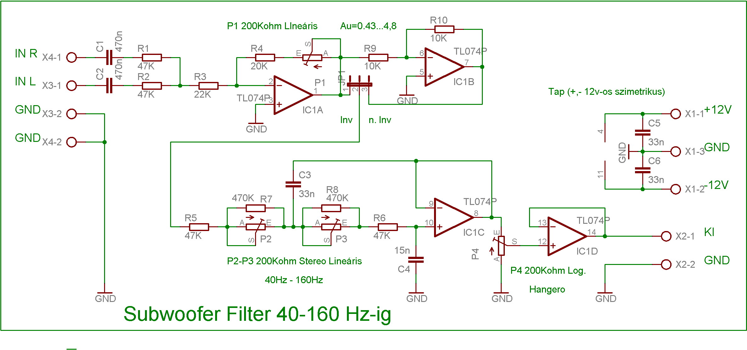

Belekezdtem egy erősítő építésébe, aminek lesz külön erősítő icje a mélynyomóhoz. Na de itt most jutott eszembe, hogy megépít az ember egy szűrőt, és hogyan küldöm rá a jobb és a bal csatorna jelét anélkül hogy monóba menne át az egész cucc? Tud valaki kapcsolást ilyenre? //Elnézést kérek ha van már ilyen topic, de nem találtam semmit egyesítő szóra..//
Hi!
a sztereóbol úgy csinálják meg a mono jelet a subwoofernek, hogy a jobb és bal oldalra tesznek 1-1 nagyobb ellenállást (kb. >10k) ,és erre megy a subwoofer szűrő, így megmarad a sztereó, és mind a 2 oldalból kap jelet a sub.
Ez tetszik, csak mert egyzswrű és nem kell asszinkron táp hozzá.. Első kondik legyenek szinén 150nfosak?

annak csak egy sima becsatoló ondinak kell lennie, 1µF tökéletes lesz oda. Azért ajánlottam, mert ez egyesíti is a két csatornát, plusz szűri is a frekitartományt. én is ezt használom. nagyon szépen vág, kb. 110hz-nél elég meredeken vág! Szerintem szépen szól!
Amit irsz az nem fáj neked??amit irtál annak semmi értelme ezzel az erővel elhagyható a kondi mert nem ezt hivatott szolgálni.Attól hogy Xc a jele nem tisztán Ohm-os az ellenállása.Csak azt hivatott csinálni hogy a vele párhuzanos fokozatot ne zavarja. Ezért az eredmény az lesz hogy mono. Nem véletlenült tesznek ellenállást.Bocsi.Nah helló.
Lehet én sem értek hozzá, de szerintem a bemeneti egyenáramú leválasztás miatt van benne a kondi, (csatoló kondi) amit két 6dB-es azaz 12dB szűrőkör követ az 1/(2píxRxC) képlet alapján 106,157Hz-es vágási frekin.
De lehet rosszul tudom?
Még ha igazad is van, milyen hangnem ez itt kérem? Nem a kocsmában vagyunk!
"Amit irsz az nem fáj neked??" - te mit szedsz??? ennyitől felkapod a vizet? "Bocsi.Nah helló." - nem kell elküldeni az embert... Ez nem az hely! Szamóca jól mondja! Neki van igaza! Attól, hogy pl. az mp3 lejátszóban van egyenáramú leválasztó kondi, nem lesz probléma, ha eggyel többet rak a kapcsolásba. Vagy meg akartál spórolni Petemazi-nak 20Ft-ot?!? Steven19! Szerintem olvasgass még egy kicsit ebben a témakörben! Szamóca! Meglepődtem, mikor írtad a paramétereit a kapcsolásnak! Én csak fülra saccoltam a 110Hz-et! (egész jól....) A meredekség meg hallhatóan nem 6dB-es, ezért írtam, hogy elég meredeken vág Köszi a számolást, és a hozzászólást!

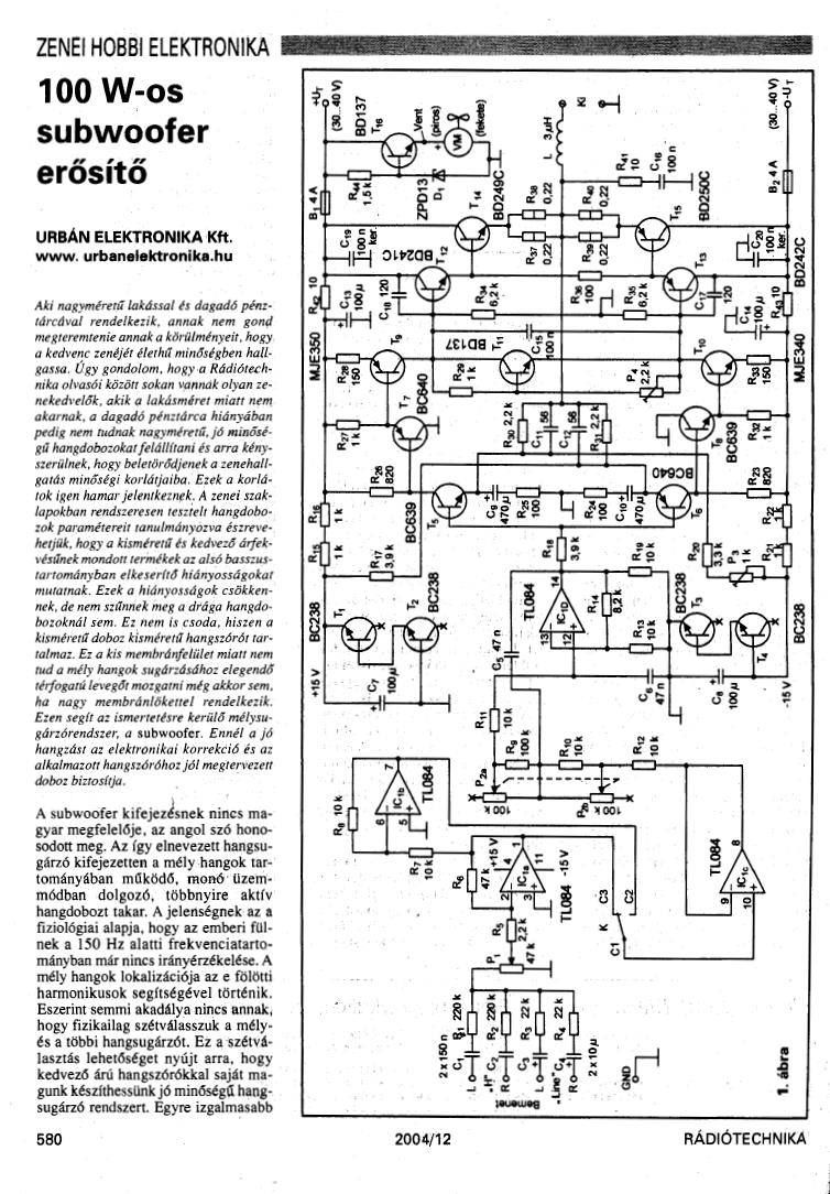

Szükségem lenne az Urbán féle "100W SUBWOOFER erősítő hangolható szűrővel" nevű kapcsolásra! Ha minden igaz, az RT 2004/12-es számában megtalálható. Ha valakinek ez megvan, megkérhetném, hogy ollózza ki nekem ezt a cikket belőle? Köszönöm.
Köszönöm szépen!

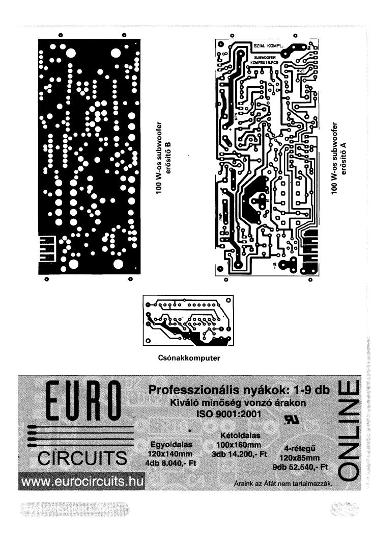

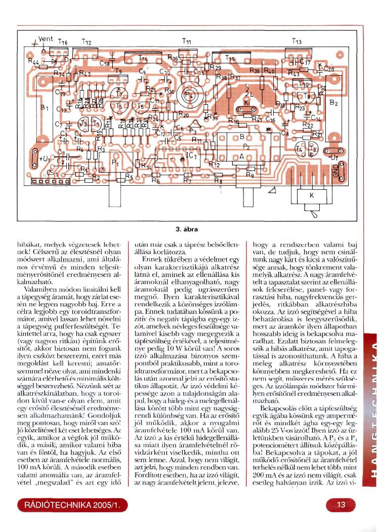

Nagyon tolakodó lennék, ha elkérném a nyákrajzát is ennek az erősítőnek, ami elvileg a RT 2005/01 számában a 37. oldalon van?
Figy. te mondod h hol van én meg kivágom neked!
Köszi, több már nem kell ebből, így teljes a kép! Volt nekem is egy rakás újságom, csak kölcsönadtam Norbertonak, és még elfelejtettem visszakérni.

Nekem egy nagyszintű subwoofer egyesítőre lenne szükségem. Ez megvalósítható valahogy? andras99 ui.: mellékelek egy ábrát
Szia. Szerintem megoldható, csak egy egyszerű jelösszegző kapcsolást kell keresned hozzá, valahogy én is így szeretném megoldani a mélyhang átvitelt..
Nem nagyon kell keresni. Előző oldal közepén beillesztett RT-s cikkben lévő Sub erősítő kapcsolási rajzán ott a megoldás. A leírásból kiderül, hogy az erősítő képes nagy szintű jel fogadására is...
