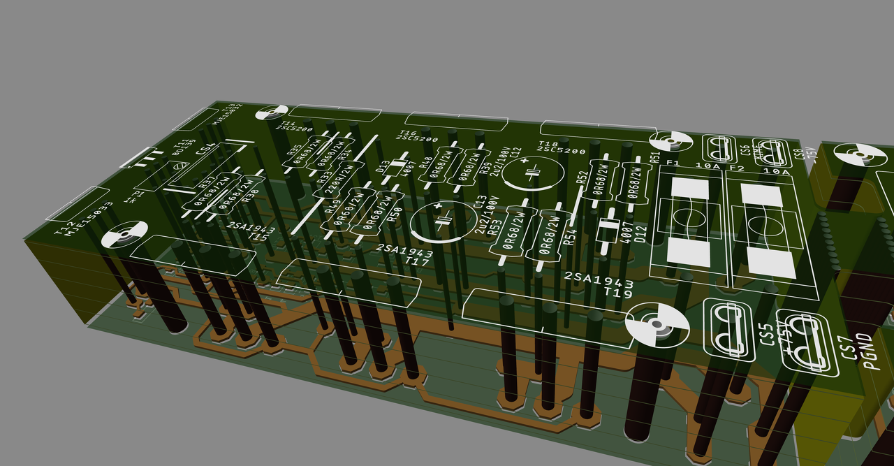

Első gondolatom volt a tStop manipulálása. Én a rajta lévő PAD-ek maszkját akartam letörölni, de ezt a program -érthető módon- nem hagyja.
Nekem most nem egy téglalap kell, hanem egy üres felület a tStop-on. Ha téglalapot tennék, akkor sehol sem lenne festék a mindenhol helyett.
Illetve a panel nem téglalap alakú.

Egyáltalán nem generálok semmilyen 3D-t az Eagle-vel. A programmal megrajzoltam a panelt, amiből CSAK gerbereket generálok, illetve furatfájlt. Tehát a gyártáshoz szükséges dokumentációt.
Ennek az ellenőrzéséhez használok egy 3D gerber nézegetőt. Ehhez lett volna jó egy festett felső oldal is. De be kell látnom, az egész nem ér annyit, amennyit már eddig gomboztam hozzá

Találtam minden szempontból kifogástalan megoldást a felső oldal homogén egyszínű maszkolására. Meglévő 2 oldalas CAM feladatot kiválasztottam, és az azon lévő Solder-top gerberhez tartozó tStop réteget kikapcsoltam, és helyette a 20-as kontúr réteget kapcsoltam be. Így egy pontosan panel alakú, és a panelt teljesen takaró "festést" sikerült gerberré alakítanom.
