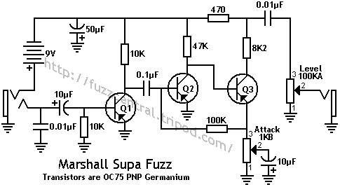

Ez egy régi torzítópedál, amilyet még a Black Sabbath, és hasonlók is használtak. Egy lehetetlen van a kapcsolási rajzban, hogy OC75-ös tranzisztor kell bele, amilyet rég nem tudok beszerezni. Az OC75-ről nem is nagyon találtam adatokat, szerintetek milyen ma kapható tranzisztorral lehetne helyettesíteni? Mert hangzásban nem mindegy. :bummafejbe: :csodalk:
Nézz körül a HAM bazár oldalán. Úgyemlékszem még árulnak germánium tranyókat.
Például az AC125
Elvileg igen sokfajta Ge-tranyó jó lenne bele, de jobb lett volna, ha a rajzot vagy részletet is felteszed - ha véletlenül nincs egy-két típus, akkor még mi jó bele. Nem tudjuk, hogy egy-két mA, 5-10 vagy hány volt az igénybevétel.
Akkor ide bármelyik hangfrekis Ge-pnp jó... 9 voltos táp és max. 1 mA kollektoráram...
![]() Rákeresel, hol mit találsz, aztán adatlap alapján a legnagyobb bétásat kiválasztod, hogy minél jobban torzítson, hi...

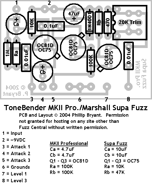

Szia! Régi topic, de sikerült megépíteni a torzítót? Összedobtam, de a harmadik tranzisztor után a 10nF előtt szkópon nagyon kicsi az AC jel.
Szia! Már kb. 1 éve nem csinálok semmilyen kapcsolást. Nem az igazi a nyákgyártási technikám. Alapból körömlakkal rajzolom be a kapcsolást, és vízszintesen maratom a lemezt.
De a lényeg, h persze, meg csináltam, úgy ahogy... De nem voltam elragadtatva. Kipróbáltam BC109C-s tranyókkal, és azt hiszem BC212-vel. De nagyjából olyannal, mint a BC109C, csak nem NPN, hanem PNP, és megfordítottam a kondit, és az elemet, de nem volt jobb azzal sem. Nagy volt a zaj. Talán még a jeltől is hangosabb. Lehetett hallani a gitárt, és változott is a torzítás, ha a potit állítottam, de a nagy zaj/kis jelszint arány miatt nem volt jó. Csináltam többfélét, mindegyik működött egy ideig, aztán nem tudom, mi lett velük, és mostanában nem is foglalkoztam vele. Én annak tudom be a nagy zajt, hogy nem volt profi a nyák, és a csatlakozók sem beépíthetők voltak, hanem csak pár centis vezetéken lógó külső jackek, és nem volt leárnyékolva sem. Legalábbis, minden torzító hasonlót produkált, és sztem a kapcsolások jók voltak, legalábbis mind nem lehetett rossz, ha valamelyik esetleg mégis az volt, és amiatt szólt úgy ahogy, mind akkor sem. |
