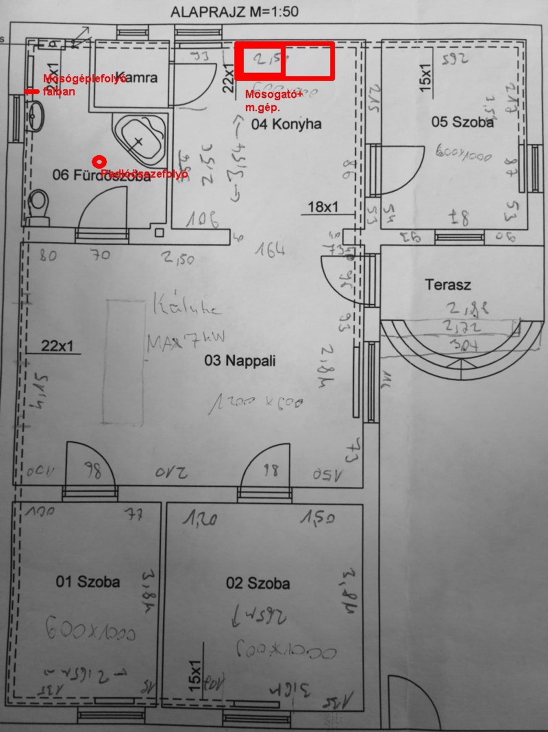

Tegyél fel egy alaprajzot a fürdőszobáról, esetleg a vele szomszédos(?) konyháról.
(#) proba válasza BarnaPili hozzászólására (») Máj 5, 2018 /
Vedd le a WC-t és a helyén dugj le valamit, csak érződik merre kanyarodik. Abból meg valami értelmes nyomvonal csak kijön. Azért a WC-vel nem kerülik meg a földet, valószínű a legrövidebb úton vezetik.
(#) BarnaPili válasza Gafly hozzászólására (») Máj 6, 2018 /
Csináltam egy Móricka ábrát.Viszont a házból kiállás nem egyértelmű.A WC-t leragasztották,nem akarnám fölvenni. (3 nőnemű van itthon... )

(#) superuser válasza BarnaPili hozzászólására (») Máj 6, 2018 /
Nem követtem a beszélgetést, de ha a fémszálat akarsz bejuttatni a csatornacsőbe és azt detektálni, akkor köss egy másfeles sodrott vezetékre papírgombócot és húzd le a WC-t.
Egy darabig vonja a szálat, majd leázik.
Nyilván a visszahúzás az nem egy öröm...
(#) BarnaPili válasza superuser hozzászólására (») Máj 6, 2018 /
Egy módszert keresek a bontókalapácson kívül,hogy megállapítsam,merre megy a beton alatt a csatorna nyomvonalát.
Írtak kettőt.
a) hőkamera
b) fémkereső
Én a b-hez írtam adalékként, hogy hogyan juttathatod be a fémet a PVC csatornacsőbe, bontás nélkül.
(#) Gafly válasza BarnaPili hozzászólására (») Máj 6, 2018 /
Értem a problémát
Az tiszta, hogy a WC kifelé megy.
Merre van az emésztő/csatorna csatlakozás?
Házon kívül tudsz/szabad-e ásni?
Kiváló ötlet, amit írtál. Így nem kell fölszedni a kagylót. A cégnek van egy hőkamerája, azt elvileg megkaphatom, ha azzal nem sikerül, lehúzom a villanydrótot.
