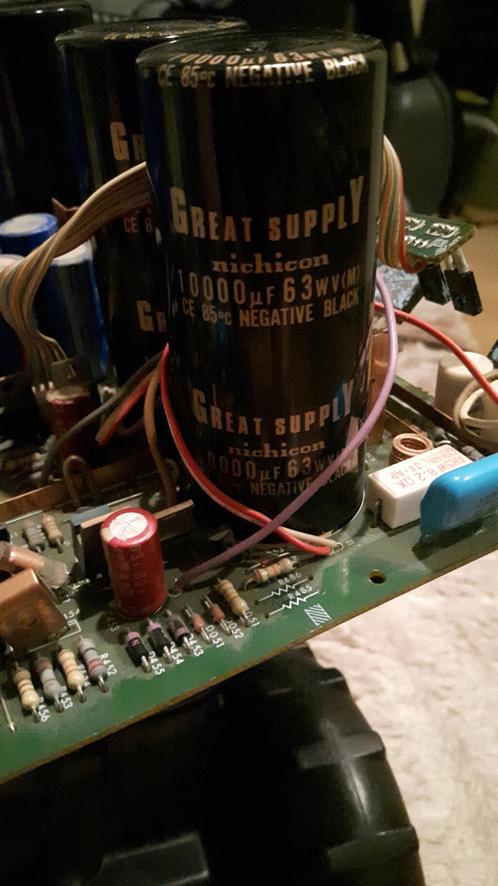

(#) Firefighter1 hozzászólása Jan 23, 2018 /
Ötleteket kérek szépen!
Erölködő bontásából lett 6 darab ilyen kondim!
Mire lehet ezt használni? Mármint úgy értem hogy vajon mibe tudnám felhasználni? Vagy inkább csak erősítőkbe használnak ekkorákat? Mert akkor ajándékozás lesz!
(#) Bakman válasza Firefighter1 hozzászólására (») Jan 23, 2018 /
A kép alapján akár űrhajóba is jók lehetnek.

(#) Bakman válasza Firefighter1 hozzászólására (») Jan 23, 2018 / 1
Kapcsolóüzemű tápegység de a kimenetére kapcsolt fogyasztó teljesítményszabályzása PWM-mel volt megoldva. Ezt a tápegység, érthető okból, nem nagyon szerette. A kettő közé raktam hasonló kondenzátort, helyreállt a rend.

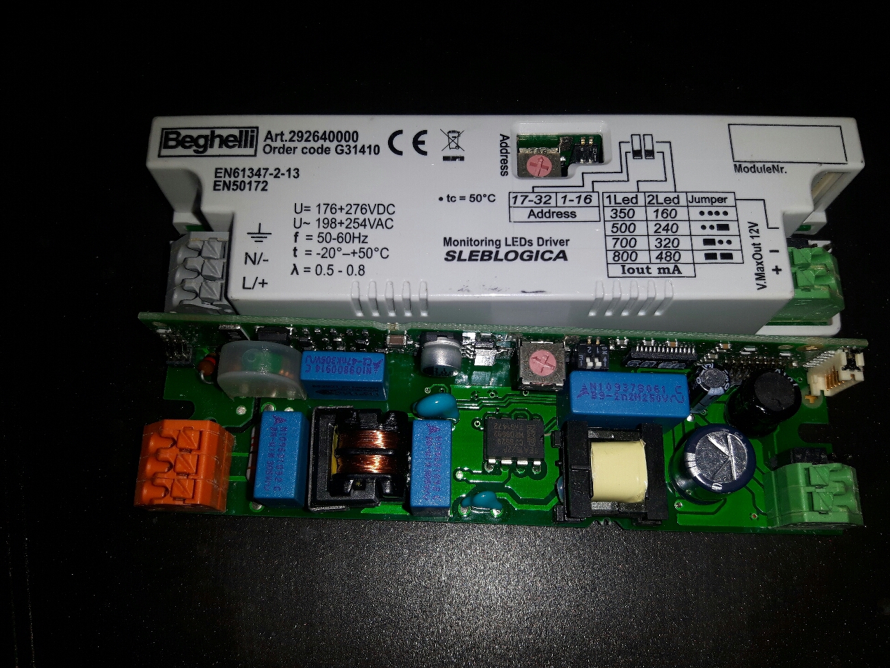

(#) Firefighter1 hozzászólása Ápr 20, 2018 /
Hozzám került pár ilyen led meghajtó.....
Mit lehetne belőlük kihozni?
Tudom... pár ledmeghajtót!
De azon kívül??

(#) Firefighter1 hozzászólása Ápr 20, 2018 / 1

(#) Szasza9668 válasza Firefighter1 hozzászólására (») Ápr 20, 2018 / 2
Lcd háttér világítás ccfl helyett.

(#) uniman válasza Firefighter1 hozzászólására (») Ápr 21, 2018 /
Eredetileg 1-2 db LED meghajtására való az a driver...élvilágítós táblákhoz.
Érzésem szerint azért Ez a "felvetés" nem lett teljesen végiggondolva...CCFL csöves háttérvilágítást ennyi LED-el kiváltani kicsit nehéz lesz megoldani.
Persze vannak notebook "LED-es" LCD "képernyők" is...csak hát kicsit aránytalanul nagy ennek a meghajtónak a mérete, azt nem is említve, hogy hálózatról kéne megtáplálni (vagy min. DC 176 ...akkuról)
