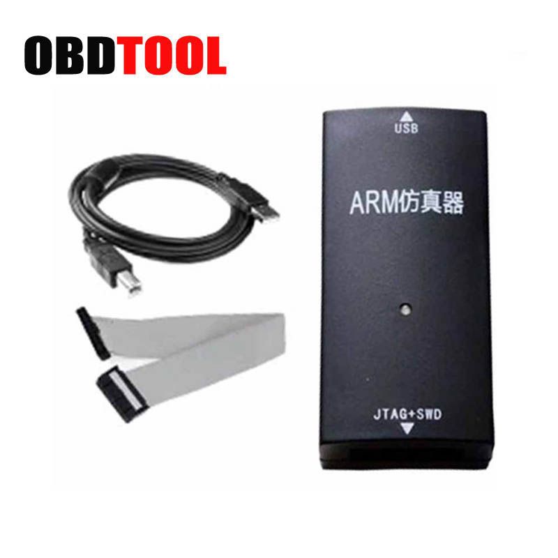

Ilyen programozom van: Bővebben: Link
Ezt be lehet állítani, hogy működjön a programmal, vagy megszívtam?

(#) csatti2 válasza don_peter hozzászólására (») Máj 27, 2018 /
Én ilyet használok:
https://www.segger.com/products/debug-probes/j-link/models/j-link-edu/
Gondolom a tied a kínai klónja ennek. A J-Link debugger-t a project létrehozásának elején is ki lehet választani, illetve utólag is hozzá adható.
Nyomsz egy jobb klikket a project nevén, utána Debug As / Debug Configurations...
Ekkor megnyílik egy dialógusablak, itt a bal felső sarokban lévő New gombbal adhatsz hozzá új debugger eszközt.
Javaslom szerezz be egy ST-Link-et is. Sokkal lassabb ugyan, viszont a J-Link-nek néha (spéci esetben) van valami kehe, ami miatt nem lehet vele minden hibát megkeresni (egyszerűen elveszti a fonalat léptetésnél pl. kernel debugnál).

(#) don_peter válasza csatti2 hozzászólására (») Máj 27, 2018 /
Igen, így csinálom én is a beállítást.
Szerinted egy ilyen is jó lehet? Bővebben: Link
Sajnos az enyémmel, egyszer elindul, ha gyorsan léptetek, akkor egyszer végig megy majd behal.
Lehet ezt nem debugba is programozni?
Mert ha be tudja programozni a kontrollert azzal lehetne ellenőrizni a működést, bár debug nélkül nem sok minden látszana..
Az a baj az ilyen klón programozókkal, hogy régi firmware van rajtuk és nem lehet használni velük az új drivereket. Ha nincs eredetire pénzed, akkor használhatod a filléres ST-Link-eket, ott nincs ez a gond, bár valamivel lassabbak.
Pl.:
https://www.aliexpress.com/item/1pcs-New-ST-LINK-V2-ST-LINK-V2-CN-S...6.html
Ha nincs szükséged az összes pinre, akkor ezek is jók lehetnek:
https://www.aliexpress.com/item/ST-Link-V2-Programming-Unit-mini-ST...8.html
Saját nyákon úgysem szokta az ember az összes lábat kivezetni, illetve annak az ormótlan nagy csatlakozónak sincs hely.
Ha rátudsz szánni egy kicsit többet, akkor rendes J-Linket itt tudsz venni:
http://www.ak-modul-bus.de/cgi-bin/iboshop.cgi?showd0!0,41038701172...nk_EDU
Én is itt vettem. 68,5€ volt szállítással együtt.
A hozzászólás módosítva: Máj 27, 2018
