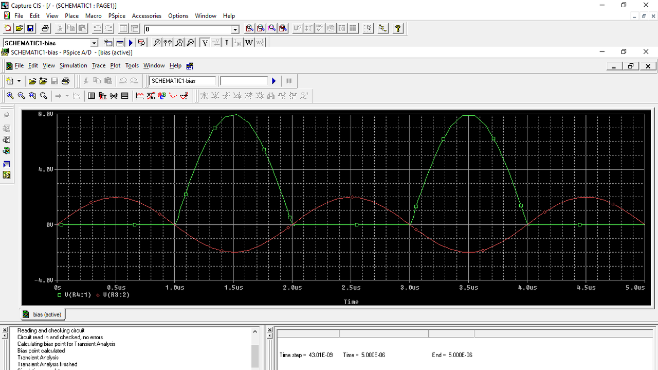

Mi a szerepe a D2 diódának? A kapcsolást elkészítettem...az első kép a D2 diódával van, a második kép pedig a D2 dióda nélküli szimuláció
Szia! Ha az OUT-ra is tennél egy voltmérőt jobban átlátnád az áramkör működését.
D2 nélkül a bemenetre érkező pozitív félperiódus, a kimeneten (R3+R4)/R1 osztáson keresztül érkezik. D2-vel a D2, D1 nyitófeszültség kiegyenlíti egymást és eltűnik az előbbi feszültség.
D2-ő szerepe, hogy a (bemeneti)pozitív félperiódusokra ne menjen telítésbe a műveleti erősítő kimenete.

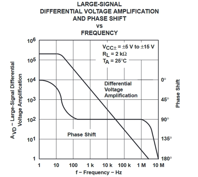

Egy műveleti erősítős kapcsolással gyűlt meg a bajom. Egy tL072-es erősítő invertáló üzemmódban 18 szoros erősítéssel valamiért elég lassan működik. Van némi körítés is előtte illetve utána a kapcsolási rajzot mellékelem illetve egy képet a jelalakról. A műveleti erősítő bemenetére kb. 240mV amplitúdójú négyszögjelet kapcsoltam van egy picit negatív tartománya is, de mivel árammérésre használom vagyis pontosabban egy bizonyos áramérték felett szeretném ha lekapcsolna, így a negatív bemeneti feszültség számomra nem érdekes. A lényeg a sebesség ami 13V/usec az adatlapja szerint, a szkóp szerint pedig elég messze jár hozzá képest. A többi áramkör nem zavar be, mert kiszedtem amit tudtam pl. NE555-öt. Bár az 555 is elég gyatrán reagál a dolgokra, de fene tudja nem e az erősítő miatt, így először azt tenném rendbe. Szerintetek mi a hiba?

Hello! Szerintem pedig a TL pont azt teszi, amire az adatlapja "feljogosítja". Megnézve a belsőleg kompenzált erősítő frekimenetét, a 18-szoros erősítés mellett, kb. 125kHz a felső határfreki. A jel peiódus ideje 8us, ami kb. pont ekkor frekvencia. Annak integrált jele pedig, pont így néz ki, mint amit a szkóp ábra mutat.

A 125kHz az hogy jött ki mint felső határfrekvencia 18 szoros erősítésnél?

Az adatlapot használva: adott erősítéshez tartozó sávszélesség az egységnyi erősítés sávszélességének és az erősítésnek a hányadosa. Bővebben itt.
