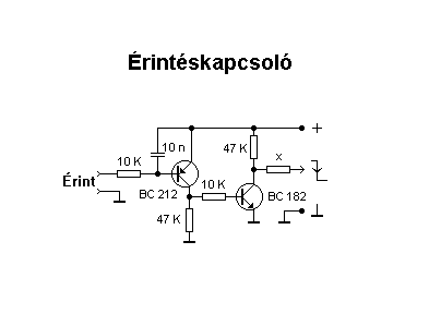

én ezt a rjazot nem értem. nem lehetne több felirattal??
Melyik rész nem tiszta?
A bal oldalon van a két érintkező helye. 10K=10 kiloOhm ellenállás 10n=10nanoFarados kondenzátor 47k=47kiloOhmos ellenállás BC182, BC212=tranzisztorok A "+" és a "fejre állított T" a tápfeszültség (értelemszerűen +=pozitív, fordított T =negatív, azaz test, vagy föld) x jelű ellenállás: tápfesztől függően változó érték, az érzékenység beállítására. jobb oldalt, középen a "Z"-szerűség, nyíllal: a kimenet.

kipróbáltam, de nemjó! :S nemtudom miért, de hiába érek hozzá...
fémmel megy
öö izé ellenállás, és tranzisztor nélkül próbáltam. az lenne a gond? ![]()
uuuuuuuu nnagy probléma!!
Nem tud az ujjadon keresztül folyni annyi áram h tranyó nélkül a led világítson ![]() Tessék a razot megépíteni mert máshogy nam megy ![]()

Most próbáltam ki BC109c-vel biztos hogy müxik
na a felso rajz az ugyanaz amit en csiantlam csak ha olyan kis panelt keszitesz hozza az azer jo mer ja jol rafekszik az ujjad akkor kicsi az ellenallas > tobb aram jut a bazishioz> rendesen vilagit a led
es nekem mukodott bc547 essel igy csinaltam reles erintokapcsolast
nekem mjdnem 1cm van a két érintkező között!BC109C-vel csináltam és elhagytam a tranzisztor és a led közötti ellenállást.
