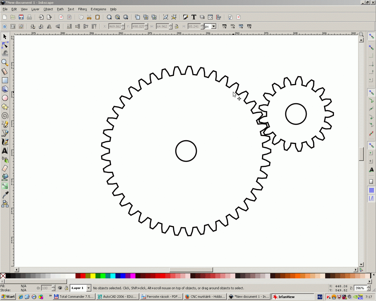

(#) bbatka válasza RoliNyh hozzászólására (») Nov 6, 2017 /
Az Inkscape tud importálni DXF formátumot és abból tud G kódot (G code tools)generálni. A DXF formátumok közül csak az újabbakat fogadja el. Én a 2013-as formátumot használom. Amint írtam fogaskerék rajzoló modulja is van.
(#) RoliNyh válasza bbatka hozzászólására (») Nov 6, 2017 /
Nem igazán ismerem ezt a progit, csak itt van a gépen, mert régebben kellett valamihez.
A fogaskerékszerkesztőt azt se tudom hol van.
A nagy kérdés azzal kapcsolatban, vajon két fogaskereket is "egybe"
(mármint, hogy tökéletesen passzoljon egymáshoz/egymásba) tudja tervezni?
Nem mintha miden héten kellene nekem néhány pár fogaskerék, csak kíváncsiskodom...
(#) bbatka válasza RoliNyh hozzászólására (») Nov 7, 2017 / 1
Nagyon egyszerű vele dolgozni. Lásd. kép. Extensions/Render/Gear modul

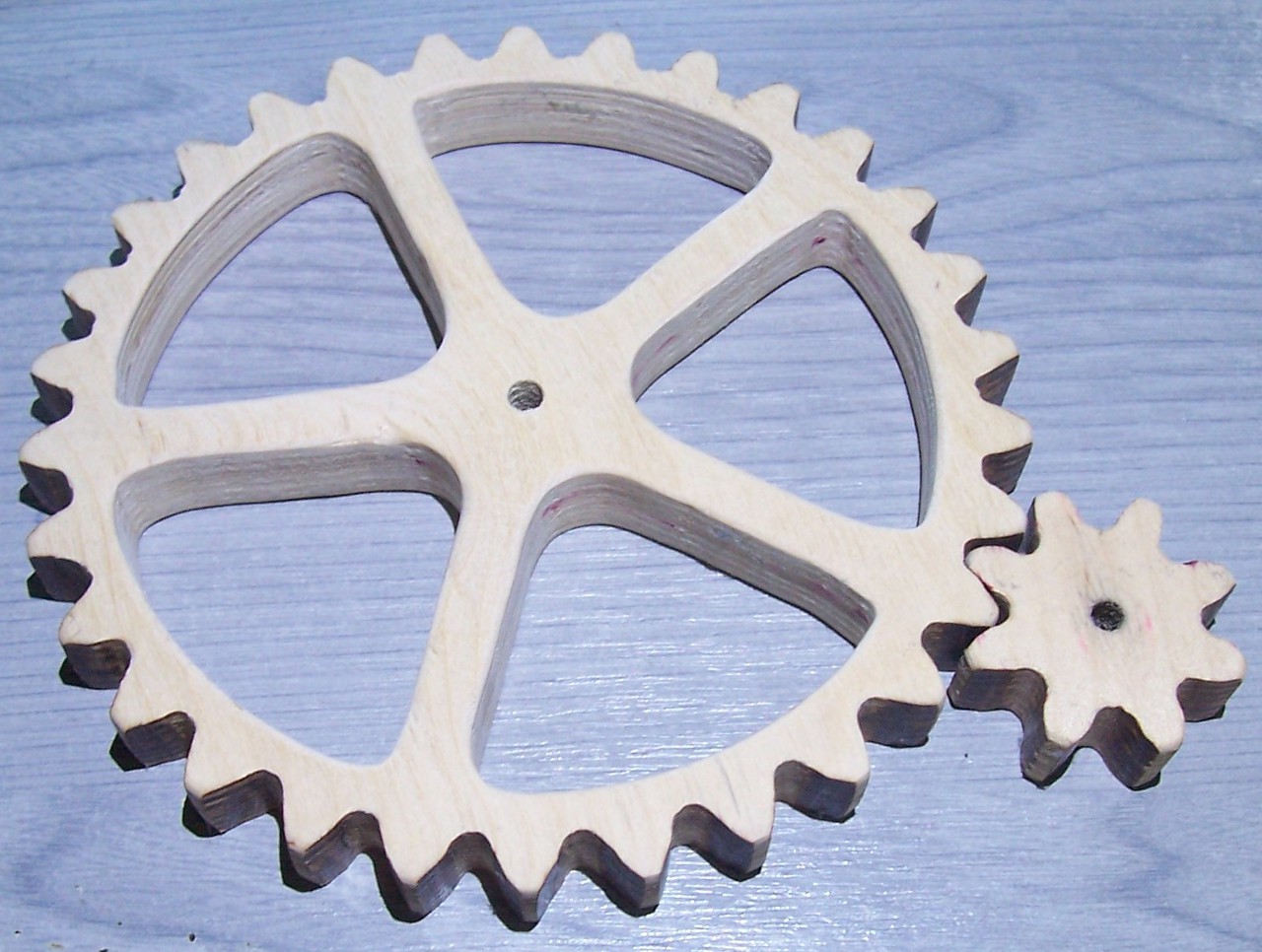

(#) RoliNyh válasza bbatka hozzászólására (») Nov 7, 2017 / 1
Megtaláltam, működik, bár épp csak az alapvető beállítások vannak benne.
Pl a "küllőzést" mindenképpen hiányolom belőle, de végül is működik...
Ha már itt tartunk, megnézhetitek én mit farigcsáltam össze fúró, maró és sarokcsiszoló segítségével.
Ahoz képest, hogy ez volt az első pár szabadkézzel készült fogaskerekem, szerintem nagyon jó lett...

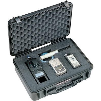

(#) enree hozzászólása Márc 22, 2025 /
CNC-vel habszivacsba lehet vágni?
Tiszteletem az Uraknak!
CNC gép alkalmas lehet olyan feladatra, hogy szivacs, vagy polifoam dobozbélésbe eszközök alakját belemarjuk?
Van egy 48x26x20cm-es belvilágú rack-em, amiben egy kamera lakik, a hozzátartozó ojektívekkel és egyéb kellékekkel, jelenleg úgy oldottam meg a dolgot, hogy 10db 48x26x2cm-es polifoam van bene, amikbe sniccerrel belevágtam a dobozban lakó dolgoknak a körvonalát. Funkcionálisan jó, de finoman autista, mégdurvábban meg maximalista vagyok és valahányszor kinyitom a racket, nem tetszik amit látok
Tudom, hogy vannak erre specializálódott cégek, de momentán nincs erre 100ezres nagyságrendű összegem.
A csatolt képen látható módon képzeljétek el.
A hozzászólás módosítva: Márc 22, 2025
(#) kaqkk válasza enree hozzászólására (») Márc 22, 2025 / 1
Én hődróttal vágnám ki a "lukakat" és mondjuk még valami posztóval filccel ragsztanám le .
(#) enree válasza kaqkk hozzászólására (») Márc 22, 2025 /
