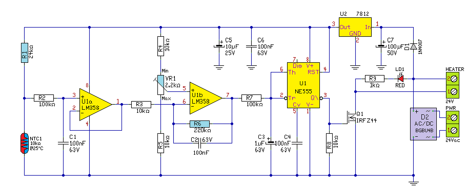

(#) metabo123 hozzászólása Okt 11, 2018 /
A problémám a következő:
Adott egy épület, amiben nincs fűtés. Télen az épületben (külső hőmérséklettől függően) akár -5, -8 Celsius fokig is lehűl a levegő. Ebben az épületben van egy hőszigetelt láda, amiben 3-4 zsák krumplit tartok télre (kb.: 1 köbméteres lehet). A ládán belül a hőmérsékletet szükséges lenne fagypont felett tartani, mondjuk +3, +6 fok között, hogy a krumpli ne fagyjon meg. (Eddig ezt forró vizes palackok behelyezésével oldottam meg, de meguntam a vizeskedést és szeretném automatizálni a dolgot.)
Építenék valami egyszerű, de megbízható kis elektronikát a hőmérséklet fagypont felett tartásához (PIC és társai kizárva és hőmérséklet kijelzés sem kell).
-12 vagy 24V-ról kell működnie.
-Viszonylag szűk tartományban kapcsoljon be-ki (bekapcsol: +3 fok, kikapcsol: +6 fok).
Fűtőelemnek mosógépből kiszerelt fűtőbetéteket gondoltam használni, mondjuk kettőt vagy hármat sorba kötve 12, vagy 24V-ról megtáplálva, cél hogy lassan és csak néhány fokot melegedjen (a fűtőbetéteket a doboz alján, különböző pontokban szeretném elhelyezni).
-Kérdés, hogy mi legyen az érzékelő. Egy egyszerű PTC (vagy NTC)?
-Az is kérdés mi kapcsolja be a fűtőelemeket. Én FET-et preferálnék, mert a relés be- és kikapcsolásnak határozottságában nem bíznék.
Hátha más is gondolkodott már hasonló problémán, talán már létezik kész megoldás is itt valahol, ezért várom az ötleteket!

(#) metabo123 válasza Elektro.on hozzászólására (») Okt 12, 2018 /
Szia! Köszönöm a tippet, de..
A szobatermosztáttal az a gond, hogy 15 fok alá nem lehet vele szabályozni (legalább is ami az én kezembe került).
Ráadásul vásárolni nem szeretnék hozzá semmit, van egy csomó lomom. Magyarán abból szeretnék "főzni", amim van.
(#) metabo123 válasza proli007 hozzászólására (») Okt 12, 2018 /
Szia! Régi Hajdú mosógép fűtőbetétekben gondolkodtam, van belőle három, egyenként 950W-os.
24V-ról működtetve 400mA-t vesz fel és viszonylag hamar felmelegszik olyan hőmérsékletre, hogy kézzel tartósan nehezen tudom fogni, kb.: 50 fokos lehet . Ha nem muszáj nem szeretném, hogy a betét 30-40 fok felé melegedjen, csak szépen lassan emelje a hőmérsékletet a dobozban.
Ezt a részét majd kikísérletezem, hogy milyen feszültségről és hány betét, milyen kapcsolással (soros, párhuzamos) hozza a fenti eredményt.
Ami most inkább foglalkoztat, hogy mivel érzékeljem ezen a szűk tartományon belül a hőmérsékletet és mi a kapcsolgassa a fűtőbetéteket.
Gondolkodom az általad publikált NTC-FAN6 nevezetű kapcsoláson, csak persze nem ventilátort működtetnék róla hanem a fűtőbetéteket. 1-1,5 A a maximális fűtőáram, amivel számolok.
Alkalmas lenne ez a feladatra? Ha igen, milyen módosítást javasolnál hozzá?

(#) proli007 válasza metabo123 hozzászólására (») Okt 12, 2018 / 1
Hello! Ha gubacsolni van kedved, akkor lerajzoltam, mit kell tenni. Számításaim szerint kb 0..10°C között lehet beállítani a hőfokot. Esetleg az R1-et az NTC értékéhez kell igazítani. A VR1-el lehet a kívánt hőfokot beállítani. Az R6 határozza meg a hiszterézist (ha növeled, csökken). A Fet kb. 2..4A közötti terhelést lesz képes kapcsolni, maximum kis (néhány cm^2) hűtőfelület kell hozzá.
Szia! Minden világos, köszönöm szépen. Még hétvégén megépítem és kipróbálom.

(#) trickentrack hozzászólása Jan 13, 2020 /
Sziasztok! Túlmelegedés elleni védelmet szeretnék készíteni. Az lenne az elképzelésem, hogy pl. 70foknál világít egy led vagy működtet egy piezot, illetve, ha elér egy magasabb hőfoko mondjuk 90fokot, akkir megszakítja az áramkört egy relé vagy fet. Anyi kritérium van, hogy kis helyen elférjen. Létezik valami hasonló kapcsolás? Van valami ötleteket?
Előre is köszönöm!

(#) proli007 válasza trickentrack hozzászólására (») Jan 13, 2020 / 3
Hello! A relét, vagy Fet-et nem rajzoltam rá. Ha 12V a táp, tehetsz egy stabilizátort, vagy egy 6V2-es zénert.
(#) gyula166 válasza proli007 hozzászólására (») Jan 14, 2020 /
Szia! Mit kéne módosítanom a rajzon, hogy a led fordítva működjön? Tehát alapból világít, ha eléri a hőfokot akkor pedig kikapcsol. (Autóban vezérelne 2x2 darab víztérben elhelyezett izzítógyertyát, 50 fokig menne mind a 4 gyertya, 50 és 80 fok közt már csak kettő)
(#) proli007 válasza gyula166 hozzászólására (») Jan 14, 2020 / 1
Hello! Alapvetően, csak a műveleti erősítő bemeneteit kellene megcserélni. De mivel nem egy Led-et fog működtetni, hanem egy relét, így hiszterézist kell kialakítani, mint a felső kapcsolásban. (R5 és D1) Különben váltogathat a relé az átkapcsolási pontban. Az eltérő hőfok miatt, R2-őt 910 Ohm-ra, R3-at 680 Ohm-ra, R4-et 1kOhm-ra kell cserélni.
Jól gondolom, hogy a 2. és a 3. lábat kell felcserélnem?
igen..

A műveleti erősítő itt komparátorként működik. Avagy össze hasonlítja az NTC felől jövő feszültséget a tápból leosztott referencia feszültséggel. És ha a kettő között eltérés van, a kimenete elbillen. Ha olyan az eltérés, hogy a "+" bemenet feszültsége pozitívabb, mint a "-" bemeneté, akkor a kimenet a plusz táp felé rohan el. Ha negatívabb a "+" bement, akkor a negatív táp felé billen el, ami jelen esetben a egyben a GND. Ennyi a működése, ami már néhány mV eltérésre bekövetkezik..
