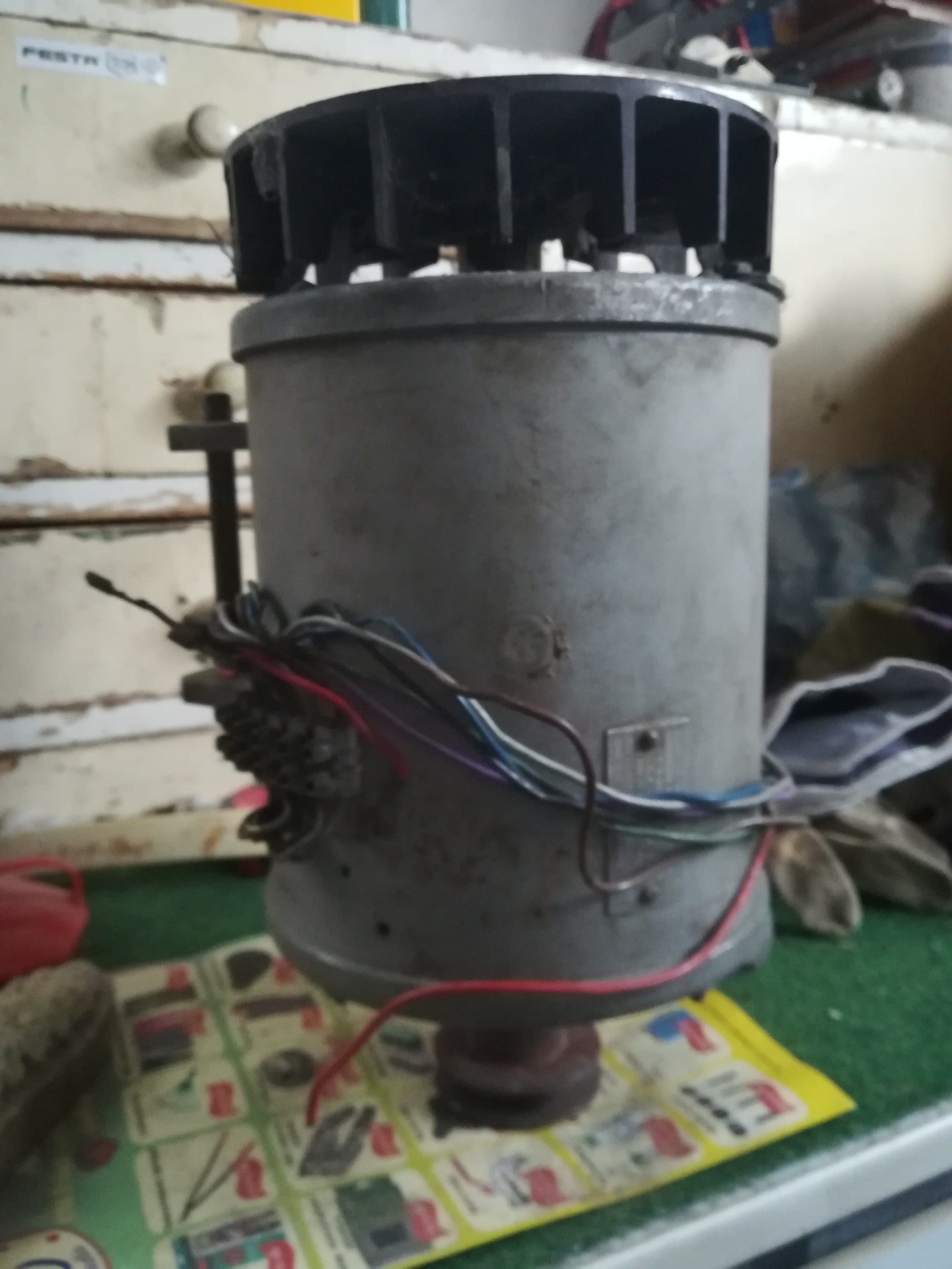

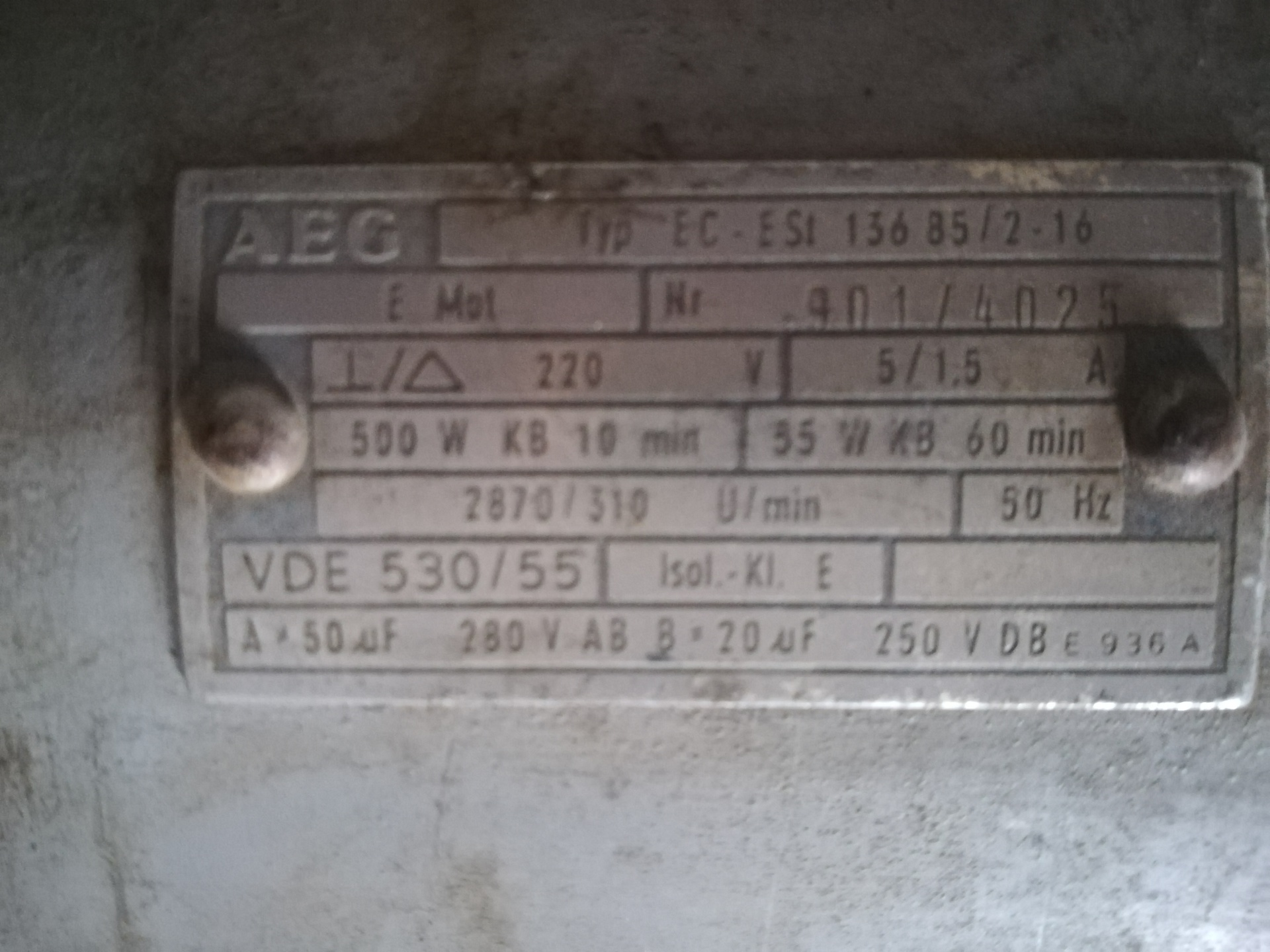

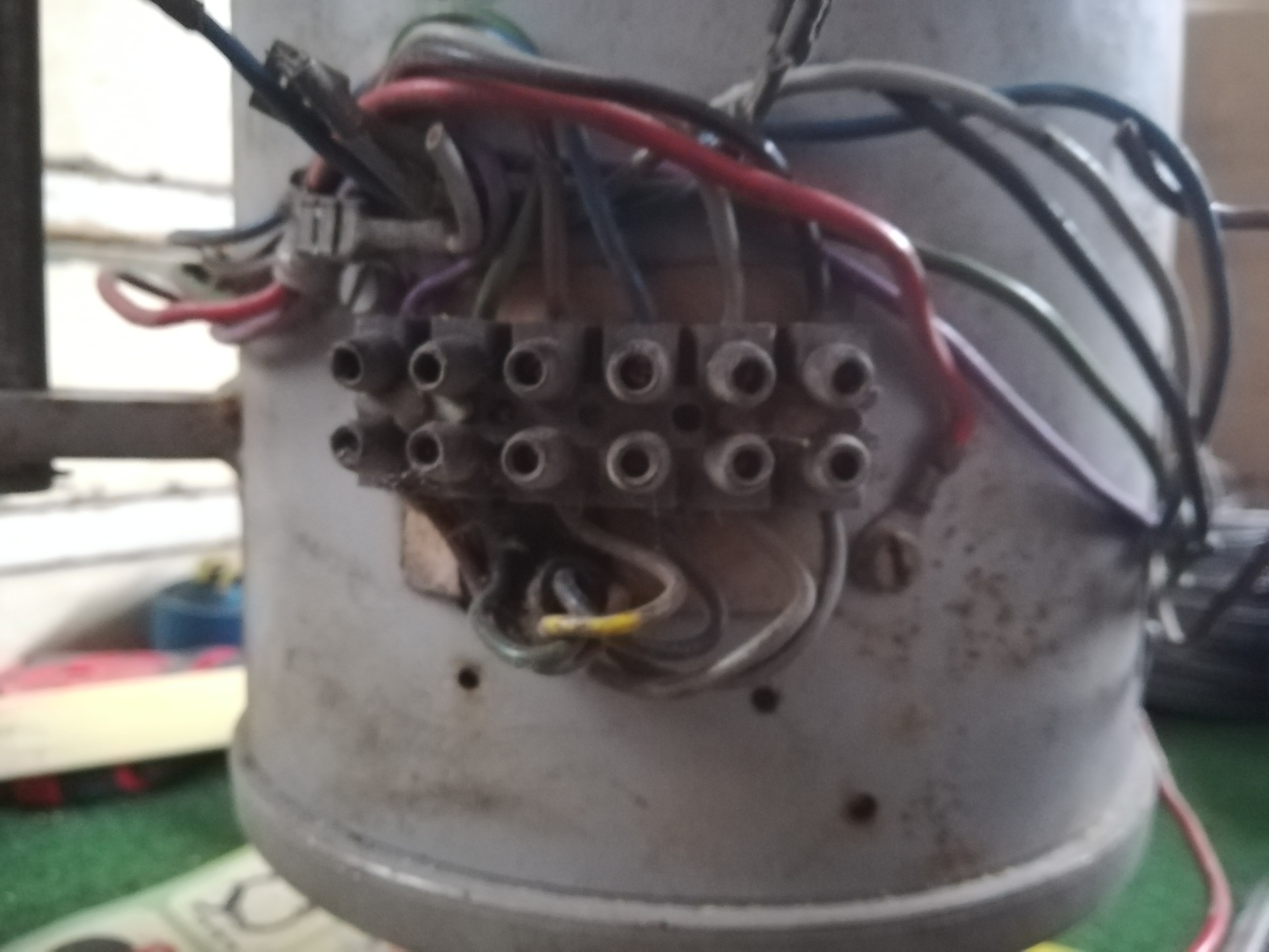

(#) Saradas hozzászólása Jan 2, 2019 /
Sziasztok! Egy AEG mosógépmotor bekötéséhez kérném a segítségeteket. valakit tudna egy rajzot mellékelni? Esetleg valami ötlet hogy hogyan tudom kimérni?
Előre is köszönöm!
(#) mlaci989 válasza Saradas hozzászólására (») Jan 2, 2019 /
Szia.
6 kivezetése van a motorodnak?
(#) Saradas válasza mlaci989 hozzászólására (») Jan 2, 2019 /
Szia! Igen
Mérd meg a kivezetések egymás közötti ellenállását! Csoportosítsd őket. 3-3 kivezetésnek egymás között lennie kell ellenállásnak. Tehát 3 kivezetés a gyors fordulat,meg 3 a lassú.
Ha ez megvan akkor jelentkezz.
A fekete, szürke,és kék vezetékek között nincs ellenállás ahogy a barna, zöld és lila vezeték között sincs
Az kell hogy melyik 3 között van.
Rosszul írtam. A nincs ellenállást úgy értettem hogy sípolt a szakadás vizsgáló.
Fekete-szürke: 6,8Ω
fekete-kék: 13Ω
szürke-kék: 18Ω
barna-zöld: 43Ω
barna-lila: 43Ω
zöld.lila: 43Ω
Minden más variációban az műszer nem mutatott semmit
Az a fekete-szürke közti 6,8 ohm nem stimmel. A 18 meg 13 ohm rendben van.
Kék kivezetés lenne a közös,fekete a fő,szürke pedig a segéd tekercs,de nem kellene ott legyen az a 6,8 ohm fekete -szürke között. Ez lenne a gyors fordulat.
Azok a 43 ohm-ok biztosan mindenhol annyik? Mondjuk 2x43 meg a 86 ohm lenne a logikus.
(#) mlaci989 válasza mlaci989 hozzászólására (») Jan 2, 2019 /
Lassú fordulatnál (mosás) Egyforma mind 2 tekercs ellenállása. Ezért tud jobbra-balra forgatni.
Újra mértem mindent és annyi. Miután forgattam a tengelyen, kicsit módosultak az értékek.
f-sz:9
f-k:17
sz-k:22
b-z:47
b-l:47
z-l:47
(#) ferci válasza Saradas hozzászólására (») Jan 2, 2019 /
Szerintem centri főfázis f-sz, segéd f-k és fekete a közös.
Gyors fordulat közös a fekete,szürke főtekercs , kék a segéd.
(#) mlaci989 válasza ferci hozzászólására (») Jan 2, 2019 /
Jól gondolod. Lassúra meg mivel totál egyforma mind 3 ellenállás,be kell kötni és mérni mennyit vesz fel.
Milyen mosógépből termelted ezt a motort? Ilyet hogy deltás még nem láttam monofázisúban.
Köszönöm mindkettőtöknek a segítséget
Nagybátyám hozta németből vagy 30 éve most a kezébe akadt megmutatta nekem és azt kérdezte hogy "EZ mit tud?" mert felakarja valamire használni. Köszörűt vagy valami ilyesmit akar belőle csinálni. Szóval szerintem a lassú fordulatot kellesz majd neki bekötni
