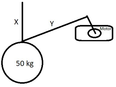

A következőben kérném a segítségeteket. Adott egy merev rúdon felfüggesztett 50 kg-os súly, amit motorral szeretnék megmozgatni. A kilengést és a visszaengedést is a motor végezné, nem a gravitáció. Azt szeretném tudni, hogyan lehetne kiszámolni, hogy milyen teljesítményű (forgató nyomatékú) motorra lenne szükség. Megpróbáltam lerajzolni miről lenne szó hátha érthetőbb. A súly rúdja csapágyakon mozog.
Az erőkar hosszára is szükség lenne -ami nagyon nem mindegy főleg egy 50kg tömegnél (és nem súlynál ami kb 490N ) Továbbá ez nem elektronikai kérdés. De megoldható nagyon könnyen akinek még a fejében van a nyomatékszámítás.

Mivel nem vagyok túl jártas a témában. Az erőkarnak az X vagy az Y számít. Motor téren nem vagyok tapasztalt, milyen kivitelezés lenne a legoptimálisabb. Alapvetően DC motorban gondolkodtam. A motoron a fordulatszám az állítható lenne. Egy metronóm jellegű dologról lenne szó.

Alapvetően a mennyezetbe felfüggesztett hinta lenne a gyereknek. Ezt szeretném meghajtani motorral. Egyenletes toló és húzó mozgást szeretném, hogy végezzen a motor. Az hogy a hintától milyen távol van a motor az tetszőleges és a hinta és a plafon közti felfüggesztés is az. A hinta kb. 10 cm-t szeretném, hogy kilengjen.

Ez inkább rángatná a gyereket, mert merev kar esetén nem utánozza a gyorsulás-lassulás érzését. Hacsak nem speciális igényű gyermekről van szó, nem ajánlom. Vagy a merev rudat valami spéci, vastag gumikötélre cserélni vagy teleszkópos megoldással kísérletezni.

![]() Szerintem hibás az elképzelésed, egy hinta mozgatása nem egyenletes erőt igényel, a mozgás sebessége sem egyenletes. Bővebben: Link A hozzászólás módosítva: Jan 23, 2019
Talán a "quick return mechanism" segít leegyszerüsíteni a mechanikát, de főleg az elektronikát. A "pulley calculator" pedig kiszámolni, sejtést adni a sebesség és erőátviteli igény kapcsán. Csak itt nem kell az egyik oldalon a teljes körbefordulás; a tárcsa sugarával megegyező hosszúságú erőkar is elegendő lehet. Ahogy írták célszerű lenne egy rugalmas összekötő elem (pl. gumipók) közbe iktatása is. A motor adatlap úgyis tartalmazza az alap értékeket pl. egy RS 550VC DC Motor, (amit akkus fúrokban is használnak) paraméterei az "At maximum efficiency"-t nézve (12V, 10.1A-en), elhanyagolva a veszteségeket kb. 15Nm, 1 körbefordulás/másodperc alatt. |
