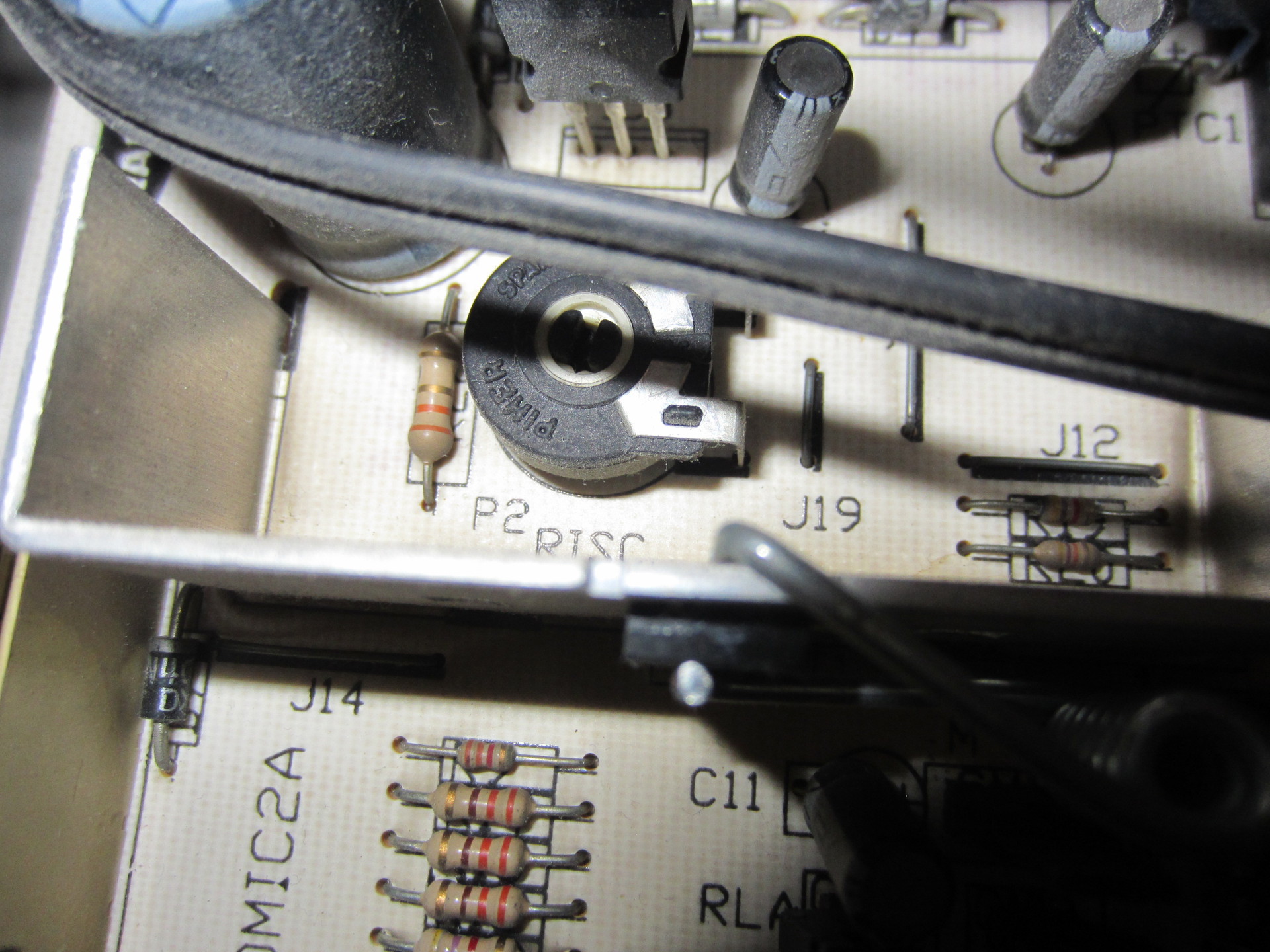

Radiant cirkó, melegvíz, vagy a fűtés leállása után kb. 5-6 percig működteti a szivattyút.kérdésem, melyik lehet a panelen az a trimmer amivel esetleg állítani lehet ezt az idő intervallumot (kisebbre) ??
Nem is biztos, hogy állítható valamelyik potenciométerrel. Lehet, hogy fix R-C tag van beépítve időzítésnek. Ha ez az idő mindig ilyen hosszú volt (azaz gyári beállítás), annak oka van. Nem biztos, hogy célszerű állítgatni. Körül kell nézni, hátha akad egy letölthető szerviz leírás.
Ha mindenképpen akarsz próbálkozni, akkor meg lehet jelölni a potenciométereket színes filccel (így vissza lehet állni), és egyenként elállítva megnézni, mi lesz. De ez necces lehet. Ezt ne vedd jó tanácsnak, de saját felelősségre kipróbálhatod.
Köszi a válaszodat. A trimmereket már állítgattam a P1, P2 kivételével, semmi nem történt, kapcsolási rajzot pedig sajna sehol sem találok, pedig feltúrtam a netet. Talán igazad van és fixre van beállítva az időzítés, csak azt gondolom a fele, kb. 2-3 perc bőven elég lenne , mert ennyi idő alatt kétszer is átcseréli a vizet a radiátorokban.
